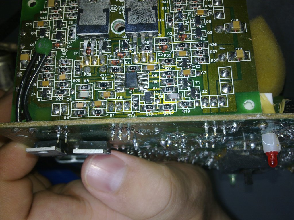

Lassan agyvérzést kapok olyan ideges vagyok, mert nem sikerül egy panel leforrasztani egy másikról ami hét helyen van rögzítva. Ónszippantó nem használ, nem lehet olyan közel tenni, két pákával is melegítettem úgy se sikerül. Hogy lehetne az ilyet leszedni ugy hogy a vezetők közbe fel ne váljanak?
(#) _vl_ válasza forma3 hozzászólására (») Jún 27, 2012 /
Az összekötő drótokat oldalcsípővel elcsípni?
(#) mate_x válasza forma3 hozzászólására (») Jún 27, 2012 /
Milyen pákával próbáltad? Ahhoz hogy ki tudd húzni az összesnek egy időben olvadtnak kell lennie, Tehát magasabb hőmérséklettel kéne próbálkoznod. Az is lehet, hogy ez ólommentes forrasztás, az meg csak magas hőmérsékleten olvad és elég nehéz vele dolgozni...
(#) forma3 válasza mate_x hozzászólására (») Jún 27, 2012 /
Nekem is van olyan érzésem, mert 450 fokon küldöm neki, mégse tudom megoldani hogy mind a 8 forró legyen mert amíg az egyiket melegítem a másik kihül.

(#) mps válasza forma3 hozzászólására (») Jún 28, 2012 /
Szia! Ha van pisztolypákád még azt megpróbálhatod, hogy olyan hegyet hajtasz ami több forrszemet is átér.
(#) SzervízMacska válasza rm_astra hozzászólására (») Jún 28, 2012 /
Értem, de peti80 6 éve kérdezte. Azóta már biztosan egész más dolgok érdeklik.
(#) mugab válasza SzervízMacska hozzászólására (») Jún 28, 2012 /
[OFF]Ez a párbeszéd lassan érdemes lesz bash.hu- ra
(#) forma3 válasza mps hozzászólására (») Jún 28, 2012 /
Köszi, végül befeszítettem neki csavarhúzóval, és sikerült. De nekem a kiforrasztás az milliószor nagyobb problémát okoz mint a beforrasztás, mert itt is két vezető azért felvált. És már nem egy smd méretű cucc ilyen miatt kuka lett Itt még azért lehet javítgatni ekkora méretnél könnyen.

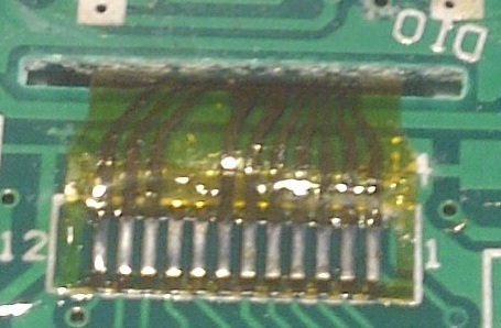

(#) Mur hozzászólása Júl 12, 2012 /
A következő forrasztási feladadat megoldásában szeretném tapasztalt kolléga segítségét kérni.
Ki kellene cserélnem egy távirányító LCD panelját, ami hajlékony szalagkábellel, felületszerelt módon van a panelra forrasztva.
Ti hogy oldanátok meg a ki- és be forrasztást?
Esetleg hűlégfúvóval? Hány fokon kell, meg meddig melegíteni?
Csatoltam 1 képet a forrasztandó csatiról.
Köszönöm előre is a segítséget.
