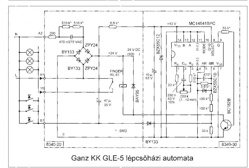

Sziasztok! Keresem a GANZ GLE időrelé kapcsolási rajzát. Köszönettel: 6c4c

Parancsolj :

Köszönöm, de az enyém síma GLE, 3 aktív elem van benne, két dióda meg egy tranzisztor...

Akkor sokkal egyszerűbb, ha kirajzolod.. (a dióda passzív elem)

Így kezdtem, de úgy tűnik, nem minden eredeti az áramkörben :no:

Kb 20 éve javítottam pár ilyet. Én is visszarajzoltam, de már nincs meg a papírcetli Arra viszont emlékszek, hogy valami nyakatekert kapcsolása volt, amire ki akartam lyukadni: lehet, hogy eredeti az. Szóval csak próbált. Amire emlékszek: alul volt egy 180-220 Ohm ellenállás sokszor szétégett valamint a tranyó (talán bf259?), és a rellé billenő része berágott. Talán ennyit tudok segíteni, ha javítani szeretnéd.

BF759 van benne, semmi alkatrészhibát nem találtam , de sehogy sem "tetszett" az áramkör, meg állandóan húzott a relé, átfordítottam a tranyót úgy, ahogy gondoltam, a relé akkor is álladóan húzott, de zárlatos is lett a tranyó

Mindenkinek köszönöm a segítséget, egy jobban sikerült (?) visszarajzolás után úgy néz ki, megoldódott a probléma
