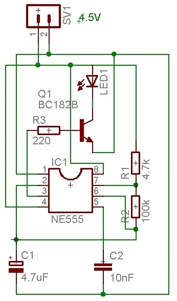

Sziasztok! Segítségre lenne szükségem. Van egy 1 LED-es villigó kapcsolás, ami elviekben 4,5 voltról működik. Viszont én szeretném ezt úgy átalakítani, hogy autóban is lehessen használni 12V-ról, illetve, hogy lehessen állítani a villogási sebességet lehetőleg minnél lassabbról indulva.(1 villanás/3mp - 2 villanás/1mp) Ehhez elég lenne egy pici trimmer potméter, mert csak 1szer lenne beállítva, utána nem piszkálnám. EZZEL a leddel szeretném felszerelni. Kérlek ha valakinek van egy kis fölös ideje, szerkessze nekem át a kapcsolási rajzot. Köszönöm!
Próbáld ki ezt a kapcsolást. A pozitív (VCC) és negatív (VDD) lábak közé építs be egy pár száz µF-os elektrolitkondenzátort a zavarszűrés miatt. Értelem szerűen nem kell mindkét LED-et használnod.
És ez akkor 12V-ról működik? Az általam kiválasztott led jó lesz hozzá? Esetleg meg tudnád nekem rajzolni a kapcsolási rajzot úgy ahogy szerinted jó? 1 Led-el. Nem vagyok egy elektronikai zseni...
Köszönöm előre is!
Tessék, itt a rajz! Ha a tápfeszültség 4,5V és 15V között van, nem kell változtatni rajta semmit. (Rajzot amit feltettél, felejtsd el! Simán kinyírhatja a Led-et, főleg ha növeled a tápfeszt.) üdv! proli007
