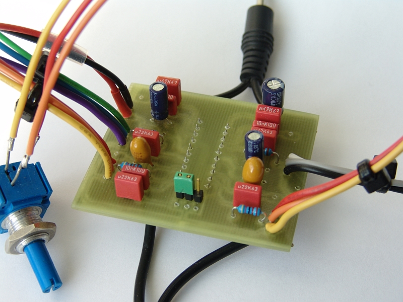

Megépítettem ezt a hangszínt, őszintén elégedett vagyok vele, hangminőségben semmilyen kigogásolhatót nem tapasztaltam, magas-mély nagyon jó, a balansz is szépen szuperál. Egyedül a loudness-nél nem tapasztaltam komolyabb változást, a hangerőállítás ilyenkor nekem is kiiktatódott. Néhány gondolatot hozzáfűznék még. Az eredetileg 390 nF-es 'mély' kondikat nagyobbra cseréltem (470) mert kevésnek találtam a basszust amit produkált, potiknál az érték elhanyagolható (nekem 1k-sak kerültek bele és nem találtam különbséget az eredeti értékűekkel próbálva) és a gerjedések elkerülésére stabil táp, 9-12V tápfesz és persze fémdoboz. Két képet felteszek a panelról, reméltem tudtam valamit segíteni.

Szia zetef,
nagyon pöpec... Most akarok építeni egy harmadikat, kíváncsi leszek, hogy ennek milyen "sztárallűrjei" lesznek... Ha esetleg egy hozzá(bb)értő kolléga tudja a megoldást, azt szívesen venném... TaTa
