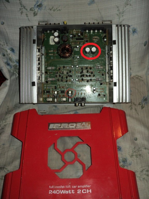

![]() Kaptam egy SAF 2070-es erőlködőt, hogy ha megcsinálom akkor az enyém lehet. DE! Hiányzik belőle 2 kondi és nem tudom milyen lehetett benne. az alábbi ábrán bekarikáztam ami hiányzik. Valaki megírhatná nekem, hogy milyen! Segítségeteket előre is köszönöm szépen!
Jah, am modellszámot nem találok sehol. Ez ilyen noname szutyok. de még a panelen sincs... -.-" :/
Szia! 2db 35v-os,és 2200mf-os kondi kell bele,mert az enyémbe is ez van.Üdv.
Nagyon szépen köszönöm!
Nincs mit ,sok sikert
