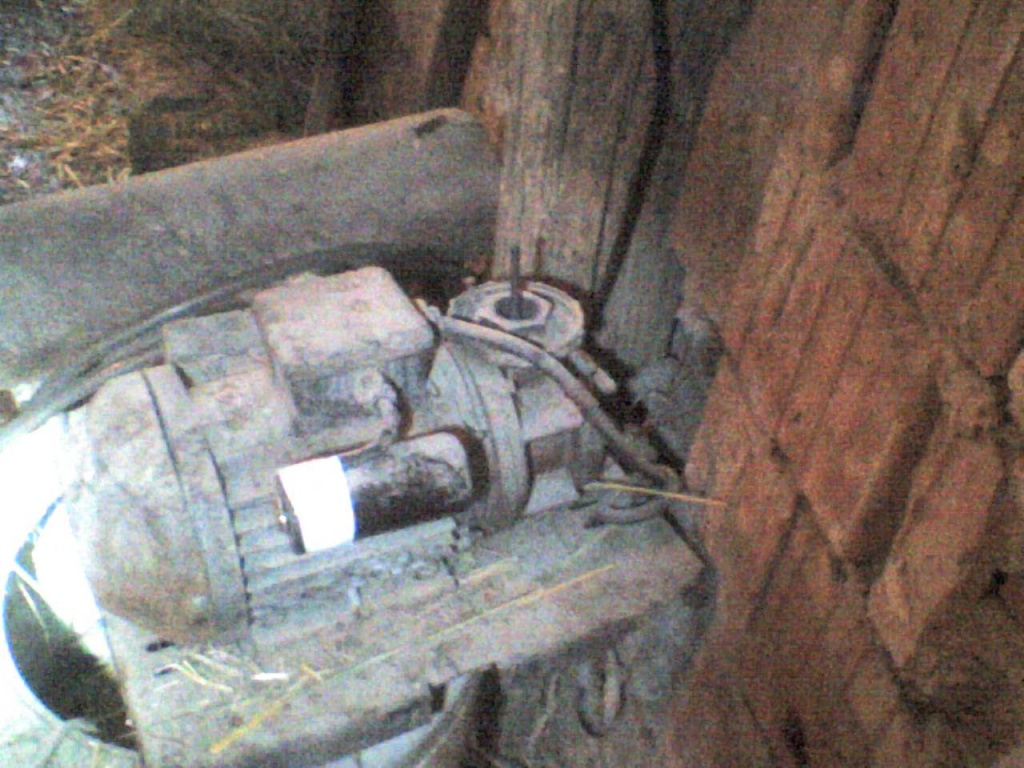

Fejőgépekben van aki otthonvan vákuumszivattyú témakörben? Pl mi okozhatja azt hogy egy grafitlapátos vákuumszivattyú igen rövid idő alatt (kb 40 óra) üzemidő után elkoptatja vagy egész egyszerűen eltöri a grafitrudakat és lehet úja cserélni?
Mert fejni csak grafitlapátcsere után lehet, utánna rohamosan csökken a szívóteljesítmény. Valami tipp hogy mit tudnék vele csinálni, vagy mi okozhatja ezt? Majd mellékelek képeket is. Meg mégegy kérdés, hűtőgép kompresszor fejőgéphez megfelelő lehet? Ha igen akkor hány kell belőle hogy megfelelő legyen a szívás?

Itt van a vákuumszivattyúról a kép.

van rajta folyadékgőz csapdád? Mert ha nem, akkor nem szárazon futnak a lapátok...
