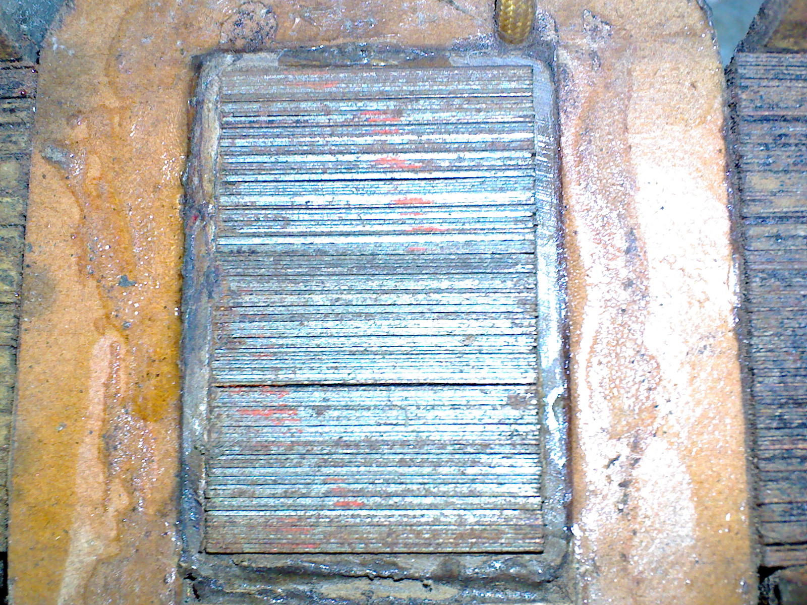

van nekem 5-6 darab fojtotekercsem(remélem igy hivják) amit anno jonéhány utcai lámpábol termeltem ki.az lenne a kérdésem hogy mennyire kellene ezeket átalakitani hogy 12v 10-15A-t teljesitsen? A válaszokat elöre is köszönöm. üdv Sergei
Ha EI magos ezeket kb1960. környéken használták, akkor jó esélyed van, hogy tudod trafónak használni. kb 80W fojtó volt. ezekből készítettem trafót, de csak 80W ra.
Ha fehér, és kalapács kell a szétszedéshez, ne próbáld, mert a huzal nem fér rá. Inkább használd Hg lámpához. Úgy jobban jársz. Esetleg kép van róla? üdv.
szerintem EI magos kalapács nem kell hozzá
mellékelem a képeket a filctollat a méret miatt tettem oda
Ez jó anyag. Ebből tudsz csinálni.
A vas mérete kellene. Az I milyen magas és egymás mellé rakva milyen széles. Vagy lecsavarozod az I és a tekercsbe lévő, vas mérete kell. Abból lehet számolni a meneteket.
na kérlek alássan
a mag mérete 28x42 mma mag magassága 50 mm. picit avétos a "trafo" de megoldhato a tisztitása akkor ebböl lehet kihozni valamit? mert örülnék ha az erösitömhöz jo lenne 2x25 watt
Ez kb 80W fojtó volt, talán 120W. De várjál, hátha a méret alapján mondanak, jobb wattos értéket. Elvileg elég.
Primer voltonkénti menetszám 5menet/V= 230Vx5menet=1150menetet kell rátekerni. Szekunder voltonkénti menetszám 5,5menet/V =12Vx5,5menet=66menet. Huzal átmérő primer 0,4mm, szekunder 2mm De ha egyen irányítod és kondi is kerül rá akkor 15V lesz. Amilyen feszültség kell egyenirányítás után, el kell osztani 1,25-tel és azt a számot szorozd 5,5-tel. A másik 12-15V soha nem lesz 25W. Milyen erősítő nem +/- tápfez? Ha most tekered, még lehet változtatni.

Ha áttekercselted ügyelj a lemezelésre! Váltakozó irányban rakd be a lemezeket,nem úgy ahogy szétszedéskor láttad. Ez fojtó volt ezért egyirányba rakták a lemezeket,mert egyébként nem lehet légrést kialakitani,márpedig az kellett az üzemszerű működéshez.

az I lemezt csak ugy tudom visszatenni ahogy kivettem.
Én kicsit merészebb lennék, és elmennék 0,25 V/menet-ig is. Az még mindig csak 1 Tesla.
Szóval 920 menet primer, 2*72 menet szekunder. Szerintem kényelmesen elfér 0,5-ös primer, és 1,25-ös szekunder. Így kb. 110 VA-es lesz a trafó. Ha több kell, lehet kicsit kisebb menetszámot, és kicsit nagyobb átmérőt használni, csak nagyon kell figyelni, hogy szorosan össze legyen rakva a vasmag.
Nézz meg egy normális trafót! Az E lemezek fele fölülről, a másik fele alulról van betéve, egyenként felváltva. A kimaradó résekbe meg bele kell tenni az I lemezeket.
Persze ez nem egyszerű meló, az utolsó 2 lemezt baromi nehéz lesz betolni, de mégis meg kell tenni, különben zúgni fog a trafó! Közben vigyázni kell, hogy az éppen behelyezés alatt lévő lemez párhuzamos legyen a többivel, ne szakítsa át a csévetestet.
Úgy is lehet,hogy a vége felé a lemezelésnek egyszerre egyirányból betolsz 2 E formát,és a legvégén szemből a kettő egyoldalról betolt lemez közé ütögeted be kiméletesen az utolsó E lemezt. Igy kissebb a cséve sérülés veszélye.
ahhaaa szoval forgassam egymással szembe az E lemezeket az I lemezeket meg füzzem bele a résekbe

Sima lemezeknél, ellehet menni 1,1Teszláig de akkor nagy lesz, a szórt mágneses tere. Tehát a trafó közelébe ne rakd az érősítőt mert bummos lesz. Tekerd le a vezetéket a csévetestről. mérd meg azt a részt, ahol a vezeték volt. És számolj, ha egymásmellé rakod a vezetékeket 1sorba hány menet fér el. ha 0,4mm drót 50mm csévetest szélesség akkor a 0,4 huzalt, 0,42mm számolod (szigetelés) de jobb ha 0,44 számolod, mert egymásmellé tekerni nagyon nehéz. tehát 50/0,44=113menetnek, kell egy sorba lenni. Ha az én általam megadott, menetet tekered fel 1150 akkor 1150/113= 10 sor ennek a magassága 10X0,44=4,5 mm. A pafi által adott menetszámmal csak 3,6mm magas lesz. A szekunder tekercs: 2xDC 23V/10A akkor 2x104menet nálam. Ha továbbra is 10A akkor 2mm huzal 50/2,1= ~24 menet egy sorba. 208menet kell 208/24=8,6sor ennek a mérete 8,6x2,1=18mm. palfi nem tudom milyen feszültségre számolt. De ha DC24V számolok akkor nekem 2x83menet. A 10A nál 2mm huzal 50/2,1=~24menet 166menet kell egy sorba 24menet 166/24=6,9sor 2mm huzal 6,9x2,1=14,5mm magas lesz. A primer 4,5mm+ szekunder 18mm =~23mm tehát ha a csévetested mélységének 23mm kell lennie hogy bele férjen. palfi számolása DC24V/10Aszekunderre, 4mm primer + 14,5 szekunder =19mm Ha nincs ekkora helyed, neki se kezdj. Mert nem tudod, bele tekerni. De ehhez a pontos méretek kellenek. A számolás menete ugyan ez. Ha több vasat teszel, vagy jobban gerjeszted, kevesebb lesz a menet szám, így el lehet jutni addig amíg bele, fér. Tekeréshez kellene a csévetestbe egy fát faragni. A primert és a szekundert mindenképen el kell szigetelni.( ha nem más, mint sima írógép papír, de valami legyen, a primer és szekunder között) Ne használj szigetelőszalagot. A cellux jobb. A csévetest oldalán van két furat neked öt furat kell ezeket tekerés előtt fúrd ki esetleg reszelővel oválisra formáld hogy ki tudd vezetni a huzalt. Énnálam maximum ezeket a számokat választanám: a primer 4,25menet/V a szekunder 4,67menet/V Esetleg skori weblapján, van trafo.xls fájl, lent. Ott, ha beírod, akkor huzalt is ad, az áramhoz. skori
