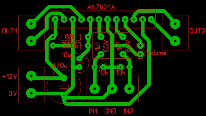

Volna nekem (van is csak ki kell mentenem ) egy AN17821A- ic-m és igyekeztem hozzá egy panelt tervezni viszont vagy ormótlan lett vagy egy kész káosz valakinek esetleg volna hozzá épp kézláb terve ? A dokksijában található kapcsolásból azt sem értem hogy a sok sok gnd pont közül mégis hova menne a táp gnd-je , nem a nagy hangerő a célom hanem szép hangot szeretnék kicsikarni belőle és főképpen elhasználni nem kidobni.

(#) reloop válasza alioka hozzászólására (») Máj 9, 2012 /
Szia! Az adatlap elég világosan leírja a három GND kivezetés funkcióját. A NYÁK-on egy csillagpontból indítsd őket. Tedd fel meddig jutottál a tervezéssel, el nem tudom képzelni ebből a nyolc alkatrészből hogyan tudtál káoszt varázsolni

(#) alioka válasza reloop hozzászólására (») Máj 9, 2012 /
Hát a jobboldali cucc lenne az, igazándiból csak az a gondom hogy nem férek el a panelon, az itthoni cuccaim eléggé nagyok régi kimentett cuccok és pár alkatrész igen nagyra nőtt, de ha a jelenlegivel azaz új alkatrészekkel ez kicsinyíthető, akkor jó lenne, csak nekem ez nem megy simán összekábelezve szólt a cucc de hát pókhálót mégse dobozolnék be
Így rendezném el az alkatrészeket.

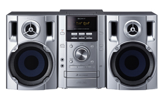

(#) kuka88 hozzászólása Máj 9, 2012 /
Meg tudnátok mondani, hogy egy hifihez ( sony mhc-ec50) lehet-e utólag egy mélynyomót hozzádobni?
Ráadásul a hifi hangfalai 6 ?osak, és nem találtam túl sok 6 ?os mély sugárzót.

(#) reloop válasza kuka88 hozzászólására (») Máj 9, 2012 / 1
Szia! Aktívat köss rá: Bővebben: Link

(#) speed008 válasza kuka88 hozzászólására (») Máj 9, 2012 /
A gond ezzel a hifivel szerintem, hogy ha van is hangkimenete az csak rádiónál működik.
Egyébként semmi akadálya szerintem, csak kellene egy erősítővel megspékelt mélyláda, hangváltóval. A jelet pedig a hangfalkimenetről le tudod venni, csak figyelni kell az illesztésre.
Ennek a belső erősítője nem egy atomreaktor, szóval csak naturba ne köss rá hangfalakat.
(#) kuka88 válasza speed008 hozzászólására (») Máj 9, 2012 /
Hello,
Igen, csak 2*2 db drót megy a hangfalakhoz és más nincs rajta. Hova lehet -ha lehet- ehhez hozzátoldani a mélynyomót?
Sub <--Ezt nézegettem de még ködös
Lehet egyáltalán építeni hozzá?
Ezen az oldalon van, hogyan kell a hangsugárzó kimenetre kötni.
