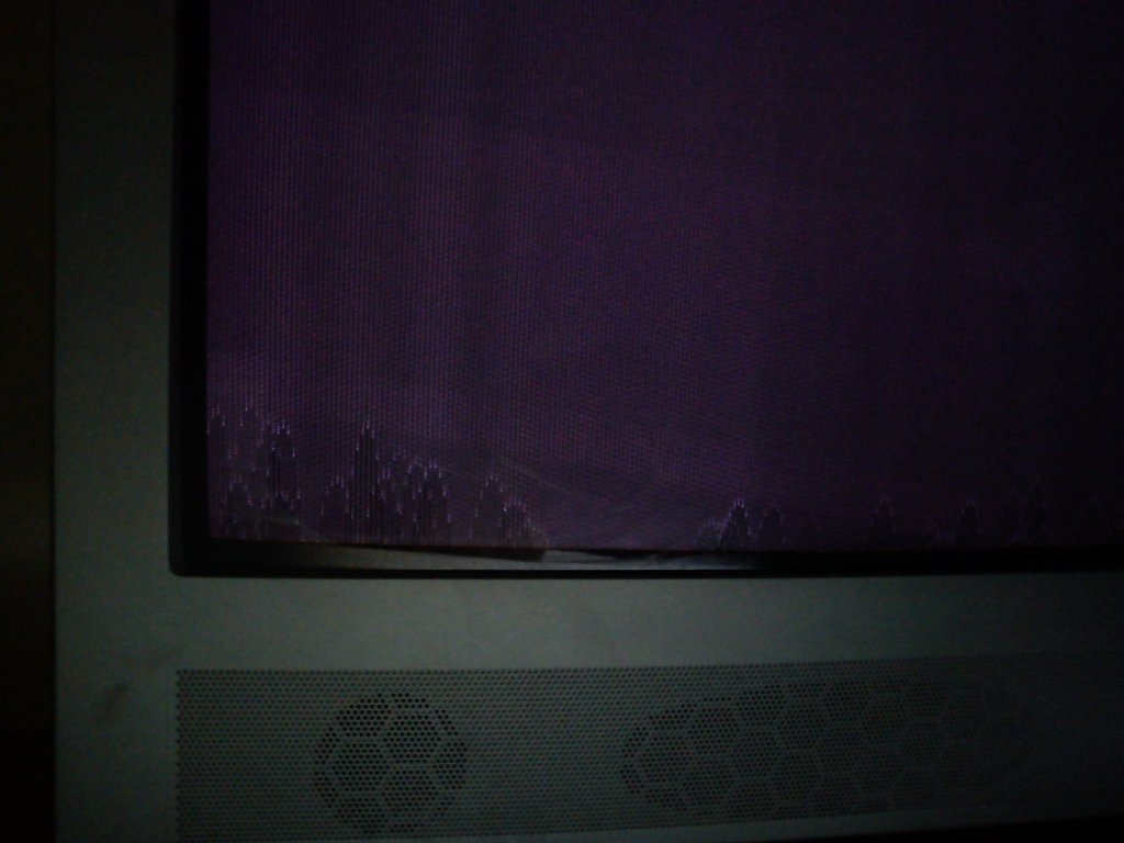

bele raktam, az arlkat részt amit montál és nem teljesen jó. mert az egyik oldala jó a szin a másik oldala meg nem jó mitkéne még kicserélni?
(#) Master X válasza kanalas hozzászólására (») Máj 9, 2012 /
Akkor ugyan az mint volt vele, vegyél bele újat vagy inkább bizd szerelőre mert látatlanba sok minden lehet.
(#) BarnaPili válasza kanalas hozzászólására (») Máj 9, 2012 /
Ha nincs szerencséd,pofáraejtették a TV-t és elmozdult a maszk a képcsőben.(Bár nem tudom,hogy ez a SONY Trinitronnál mennyire jellemző....)
István
(#) karaszbandi válasza BarnaPili hozzászólására (») Máj 9, 2012 /
Nem biztos, hogy pofára esett. Kaphatott erős meleget is amitől deformálódott a maszk. De ezt egy célirányos ütéssel egyből ki lehet deríteni.
(#) BarnaPili válasza karaszbandi hozzászólására (») Máj 9, 2012 /
Hová kell,és mekkorát ütni? Ez érdekelne.
Tenyérrel az elejére. Ha maszkos, akkor látszik ütéskor.

(#) abyka1979 válasza BarnaPili hozzászólására (») Máj 11, 2012 /
Nekem kb.3 éve volt ugyan ilyen tv,teljesen ugyanevvel a hibával.Elborult,képcsővel előre,és az ütés után a szivárvány minden szinében játszott a kép.
Kísérleteztem sokmindennel,de a vége az lett hogy vinyó belsejéből túrt mágnesekkel lett körberakva a képcső belülről,akkor elviselhető volt a kép,de nem 100% tökéletes.

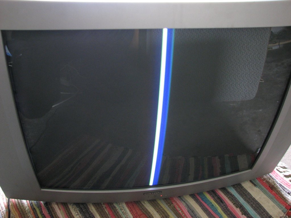

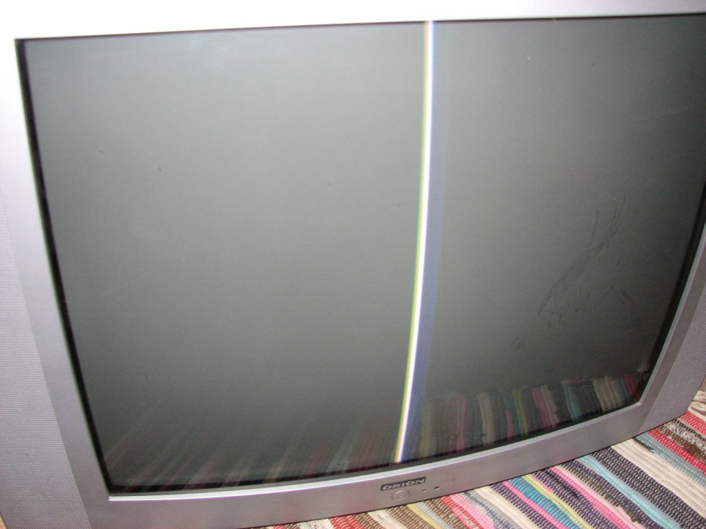

(#) stoky hozzászólása Máj 13, 2012 /
Üdv a segítőkész Szakiknak!
Egy Orion T2835 STX tipusú televíziónál a képen látható probléma található.Kép csak függőlegesen középen, hang nincs.
Segítséget kérnék,h mely területen keresgéljek, ill milyen alkatrészeket ellenőrizek.
Köszönöm a segítséget előre is!
stoky
(#) kadarist válasza stoky hozzászólására (») Máj 13, 2012 /
Először nézd át a forrasztásokat a sorkimenő trafó körül. Csatlakozók, kondenzátorok lábait ellenőrizd a leginkább.
(#) Papp Ferike válasza stoky hozzászólására (») Máj 13, 2012 /
A képeltérítő csatit nézd meg ,nem-e elfüstölt.
(#) BarnaPili válasza Papp Ferike hozzászólására (») Máj 13, 2012 /
Nem inkább a soreltérítő?
István

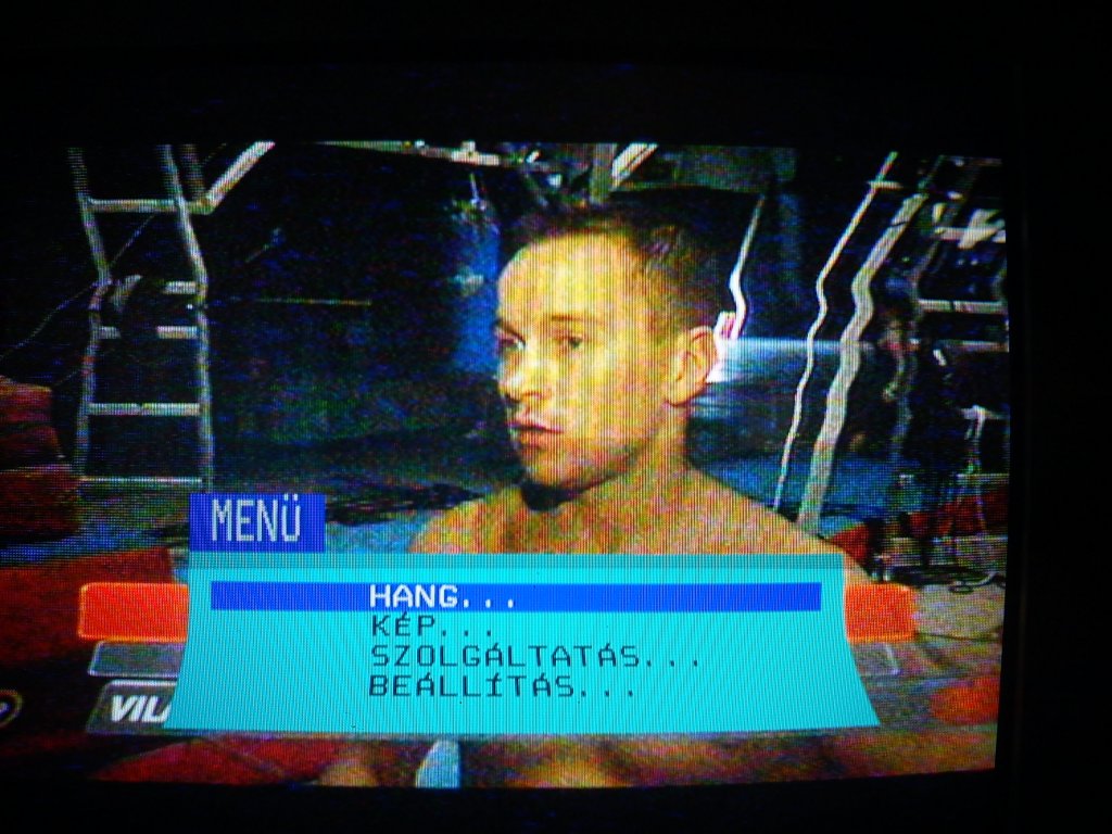

(#) mind_the_gap hozzászólása Máj 14, 2012 /
CUC7301 paneles tv-t sikerült életre keltenem. Most olyan gondom lenne, hogy ha AV bemenetet választom, akkor az AV felirat ottmarad nem akar eltűnni. Ha a P01, hangerő, stb jeleníti meg a képernyőn az eltűnik 3-4 mp után, de az AV felirat nem. Ötlet?
(#) stoky válasza kadarist hozzászólására (») Máj 14, 2012 /
Megnéztem, két forrasztási hibát találtam , javítottam de nem változott a kép.
Annyit még nem említettem,h első bekapcsoláskor sűrű ciripelő hang hallatszott és a csík nem volt ennyire éles és keskeny. Vastagabb volt kb 5cm-rel és a szélei ellmosódottak.
(#) kadarist válasza stoky hozzászólására (») Máj 14, 2012 /
A soreltérítő tekercset (ami a képcsövön van) nézd meg szakadásra, valamint a csatolókondenzátorát is ellenőrizd. Az alkatrészeket vissza tudod követni a csatlakozó felől.

(#) kislacikahu válasza stoky hozzászólására (») Máj 15, 2012 / 1
Ezt a hibát szeretem a legjobban minden esetben helyszínen javítom.
szakadás keletkezett a soreltérítő tekercs és a sorkimenő autótranszformátor tekercseinek áramkörében, amikor e két áramkör kondenzátorral csatolásban van
Ezt a szakadást műszerrel kimérheted
