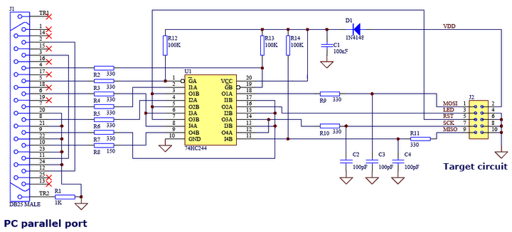

Szevasztok,
megépítettem ezt a kis pportos égetőt. Hogyan tudnám tesztelni kontroller nélkül, mert az csak holnap lesz ![]() ATMega-8at és ATTiny 2313-at szeretnék égetni vele. A válaszokat előre is köszönöm.
A lpt kimenetei állíthatóak. 1-1 bitet magasra állítasz és LED-l vizsgálod...

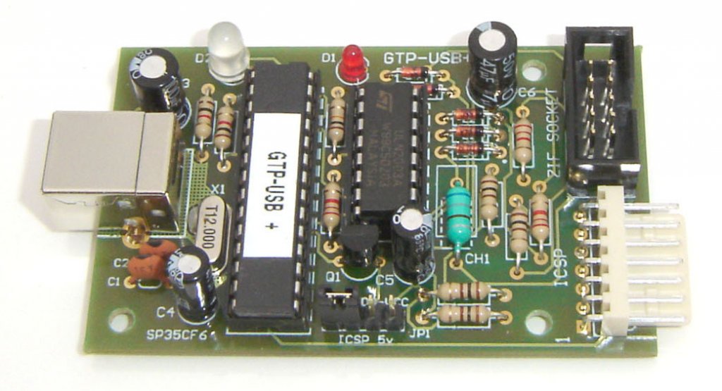

Van nekem egy Topi féle doper klónom, de kezdem kinőni. Szóval szeretnék egy másik programozót építeni, aminek a következőket kellene tudnia: - USB-s, ha soros átalakítás van akkor az FT232r ic-vel - Vtarget feszültség változtatása 1,8-5 voltig programozó szoftverből, vagy hardveresen. -ISP illetve a lehető legtöbb programozási protokoll támogatása (JTAG...) -nagyfeszültségű programozás - ha már előállítunk 12 voltot a nagyfesz programozáshoz lehetne egy kimenetet csinálni PIC-hez is.. Hirtelen ennyi lenne az én agymenésem, várom az ötleteket, lehülyézéseket, egyéb gondolatokat a témában !
VTarge vltoztatás a legritkább esetben kell. Csak ha a programozó _felől_ akarod megtáplálni az áramkört. Ez viszont szembe megy a ATMEL VTG ajánlásával (a prg csatlakozón ez nem táplálásra, hanem feszmérésre van kialakítva!).
Amit nézz meg: EVERTOOL - ISP, HVPP , HVSP, JTAGICE Tápellátás nincs benne. STK500 gyári - tápellátás, ISP, HVPP, HVSP. JTAG külön építendő. JTAGICE - Studio 5 nem támogatja. Innentől zsákucca (vagy én nem leltem ![]() JTAGICE MKII - klónt nem láttam publikus megvalósításként. Önáűllóan drága.
Hali !
A GTP-USB plusz azt hiszem mindent tud, amit felsoroltál. Én ezt néztem ki magamnak, és amint lesz rá anyagi fedezetem is ![]() Link: http://www.winpic800.com//index.php?option=com_content&task=blogcat...mid=88
Köszönöm a tanácsaidat !
Csóró amatőrként még mindig nincs szabályozható tápom ![]() Ezt elkerülendő szeretném a változtatható Vtarget -et (egyúttal a "misimosi" lábakra küldött feszültséget is szabályoznám) ,de akkor majd "hardveresen" oldom meg. A debug funkció az maga az álom lenne, de még én sem láttam JTAGICE mk2 klónt sajnos. Ajánlott irodalmakat pedig nemsokára felkutatom. Amit eddig programoznom kellet és valószínűleg ez rendszeres lesz: AVR-t isp-n keresztül, WRT54GL-t JTAG-on, Paradox riasztóközpontot 307usb progizóval ez nem más mint egy usb-uart átalakító ft232r-el. Ennek ellenére a Topi doperjének a RX TX jét használva nem állt össze a kommunikáció, még HID módban sem.. ezért szeretném az usb-soros átalakítást FT-re bízni

Egyik Maxim, másik Texas, a csatornaellenállás és a maximális működési fesz esetében van kis klönbség. MAX3002: ~6kOhm statikus csatornaellenállás(~76Ohm dinamikus), Low-oldali fesz 1.2V - Vcc(hi) TXB0108: ~4kOhm statikus csatornaelenállás(~47Ohm dinamikus), Low-oldali fesz csak 1.2V - max(3.6V,Vcc(hi)) AVR programozót egyikkel se építs, nem arra valók! Olcsón adom őket.

Pedig pont arra kellene. Mégpedig ezt szeretném. Egyébként a 4db max3002-t szívesen át venném, ha dobnál mailt.
Azt viszont megköszönném, ha indokolnád, hogy miért nem kellene felhasználnom a max-okat, kiváltképp mert a kapcsolási rajz azt írja elő.
Olvass vissza egy kicsit. Szó eset a problémáról.
Kicsit lejjebb lapozol az általad linkelt oldalon és meglátod.
Idézet: „Attention: Programmer in current version will not work with ISP if these lines are loaded with resistance in target chip board, resistance stronger than 22K for pullup, or resistance stronger than 10K for pulldown.” Magyarul: csak olyan AVR-es cuccot tudsz programozni ahol a lehúzó terhelés kisebb mint 10kohm, a felhúzó terhelés pedig kisebb mint 22kohm. Azaz a reset-en lévő 10kohm felhúzó ellenállás már bezavar.
Igen, azt a részt olvastam. De ha jól értem a pullup nem lehet nagyobb mint 22K. Az Atmel meg egyébként is 10K-s pullup-t ajánl. A cuccaimban meg mindig így járok el és jó is. "In addition, a pull-up resistor (10K typical) and a small filter capacitor (4.7 nF) should be
connected" Lásd melléklet.
Bocsánat ha félreérthető volt: a terhelés nem lehet nagyobb!
Azaz az adott ellenállásoknál kisebb értékű nem lehet. 5V-on futó AVR esetében 0.22mA és 0.5mA. Egy LED - ha látni is akarod - minimum 2mA, egy open-collector NPN bázisa is minimum 1mA terhelést jelent...
