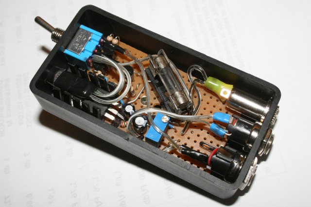

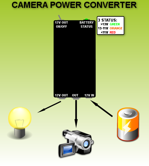

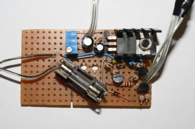

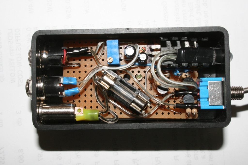

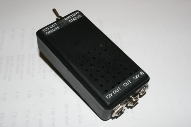

Végre elkészültem a "kamera tápommal".
Így vége minden kamerát, fénygépezőgépet, vagy bármilyen eszközt használhatok 12V-os akkuról.
Egy helitrimmerrel lehet pontosan beállítani a feszt (egy LM317 stabIC van benne) + van benne egy egyled-es akkufesz visszajelző, valamint egy kimenet a 12V továbbláncolására pl. fejlámpának. Ez a kimenet a tetején ki/be kapcsolható. És van a hátulján egy övcsipesz is
(#) Norberto válasza denes44 hozzászólására (») Szept 13, 2007 /
Nekem így is tetszik, hogy próbapanelra készült el!
(#) fureszk válasza denes44 hozzászólására (») Szept 13, 2007 /
Szép, igényes munka. Grat!
(#) denes44 válasza Norberto hozzászólására (») Szept 13, 2007 /
Hát másra nem is nagyon tudtam volna
Egyébént ajánlom másnak is ezt a megoldást. Egy 4Ah-s akksi töltővel, meg ezzel a kis elektronikával kijön 5ezerből, és kb. 5 órát lehet vele forgatni. A kamerákra pedig e legnagyobb utángyártott akksi is 10ezer, és nem is tud csak olyan 3 órát. Persze ha valaki bír 44Ah-s autóakksikat cipelni a hátán, akkor egy többnapos forgatás is meg van oldva

Csatolok egy PDF-et, meg még egy képet amin jobban belelátni a dobozba.
(#) watt válasza denes44 hozzászólására (») Szept 13, 2007 /
Nem tudom, de nem fogyaszt többet a kamerád mint 1A(milyen kamera ez?)? De ha nem. akkor sem merném ekkora hűtéssel rátenni, főleg egy zárt dobozban.
(#) denes44 válasza watt hozzászólására (») Szept 13, 2007 /
Az ilyen kis kamerák 0.7-1A "fogyasztanak" max. Broadcast cuccokhoz meg nyilván mást használok
Egyébként nem zárt a doboz, ki van lyuggatva, valamint ha kell ventillátort is tudok rá tenni, a 12v-os kimenetre.
