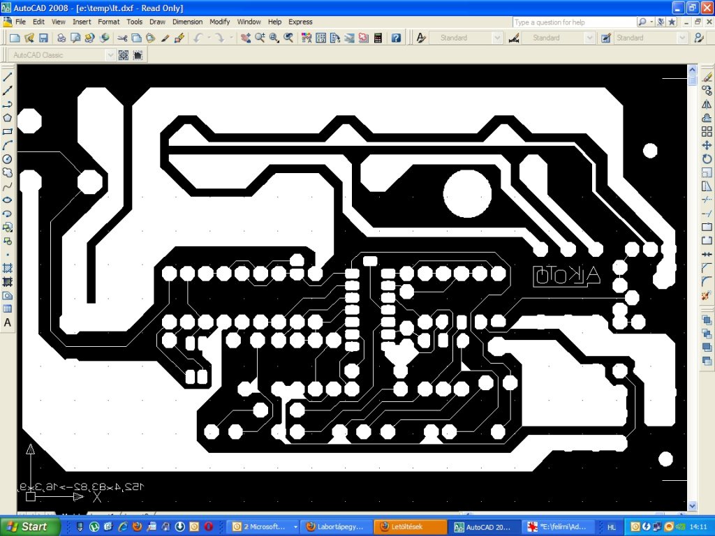

Most átkonvertáltam jó pár formátumba, később meglátjuk, kipróbálom.
Még ilyet is találtam, aztán, hogy milyen lett, majd este kiderül Bővebben: Link
Esetleg ha van neked, vagy valakinek CAD a gépén és le tudná ellenőrizni, hogy elfogadható minőségű-e, azt megköszönném.
(#) bcslaci válasza gordonfreemN hozzászólására (») Máj 12, 2012 /
Tessék, autocad képernyőfotó, ítéld meg magad a minőséget.
(#) gordonfreemN válasza bcslaci hozzászólására (») Máj 12, 2012 /
Köszönöm, így "messziről" jónak látom, de hát nincs nagy tapasztalatom, lehet tévedek.

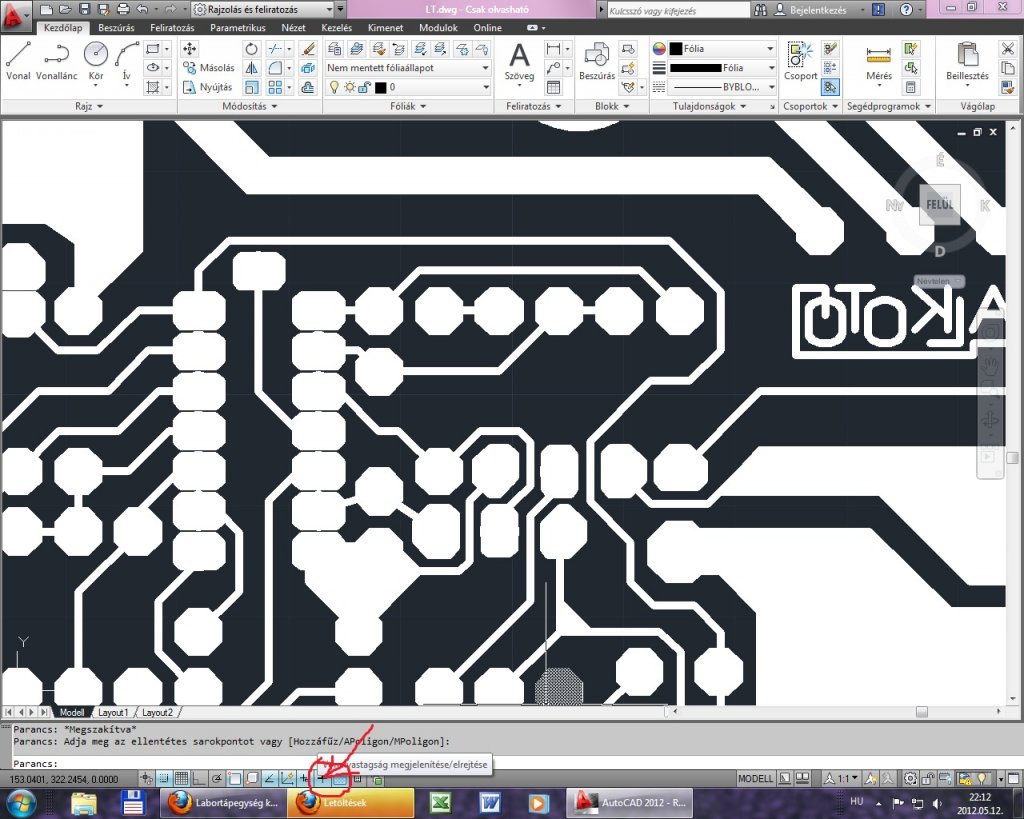

(#) Alkotó válasza gordonfreemN hozzászólására (») Máj 12, 2012 /
Eltűnt a vonalak vastagsága. Ez így nem jó.
Én is megnyitottam a DWG-t. Figyelmeztet, hogy ezt bizony nem korrektül hozták létre, ezért csak részleges sikerrel ültethető át szerkeszthető formába, de azért megpróbálja nekünk.
De a lényeg, alul (más verzióban is itt van) be kell kapcsolni a vonalvastagság megjelenítését, mert a nélkül csak vékony "jelölő" vastagsággal mutatja a vonalakat (mellékeltem egy képernyőképet erről). Azonban ez is csak részben jó, mert mivel minden objektum azonos fólián van, és minden vastagság fólia-alapértelmezettre van állítva, így ha megváltoztatjuk a fólia alapértelmezett vonalvastagságát, akkor az globálisan mindenre érvényes lesz. Ezért ha ezt az utat akarod járni, akkor egyesével minden objektumot ki kell jelölni, célszerűen az azonos vastagságigényűeket csoportba foglalni, és aztán lehet játszani vele. De ez nagy munka, minden forrszemet, lyukat, és összekötő vezetéket egyesével kell elemezni.
Nekem még mindig az optikai megoldás tűnik elérhetőbbnek, a CAD-eket meg használjuk arra, amire való.
