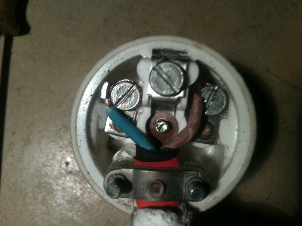

(#) SimonIstvan hozzászólása Máj 15, 2012 /
Ez egy hajvasaló bekötése a dug villába. Megfelelő szerintetek a szín? Működni működik akkor is ha fordítva dugom be a konnektorba a dug villát.
(#) marci20 hozzászólása Máj 15, 2012 /
Nem tudna valaki ajánlani egy olyan oldalt, ahonnan megérhetném könnyen néhány IC működését???
(#) pucuka válasza marci20 hozzászólására (») Máj 15, 2012 /
Alapvetően az IC -k működését az adatlapjukból ismerheted meg. Ahány IC, annyi fajta. Az IC típus számát beírod a keresőbe, és kiválasztod azt a helyet, ahol az illetékes adatlap leledzik. A keresést kezdheted mindjárt az oldal fejlécében levő katalógus menüpontra kattintva.
(#) debiansix válasza SimonIstvan hozzászólására (») Máj 15, 2012 / 1
Igen, megfelelo.
(#) SimonIstvan válasza debiansix hozzászólására (») Máj 15, 2012 /
Akkor jól tudom, hogy a sorrend az mindegy?!
Mindegy, hogy hogyan dugod be, mivel a konnektorban valtakozo aram folyik, nem pedig egyenaram, es a keszuleked valtakozo arammal mukodik. Egyeneram eseten nem lenne mindegy.
