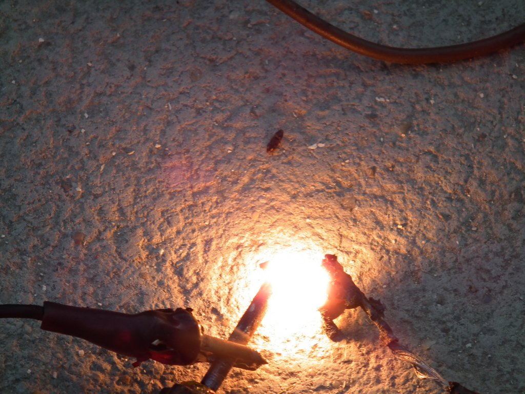

Megtaláltam az egyik házilag készített sorkimenőm.
A szekunder kb 150 menet 0.8mm huzal A kimeneti áram kb 1A Az ívenergia olyan nagy hogy még a csavarhúzót is megolvasztja. Van egy videóm is róla. Bővebben: Link

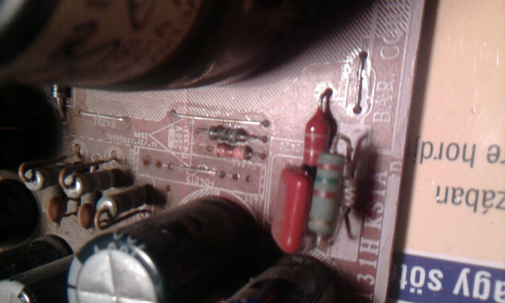

Kb 140W os lehet max! a panel ív jelenlétében max 400mA.ert eszik, ezt még langyosodás nélkül bírja a trafó! Nálam amikor kicsi az ív, akkor olvaszt mindent, üveget, tűhegyet, stb, szóval azért van benne nafta, csak a panelon egy 0.6W-os ellenállás ilyenkor füstöl, nem értem miért.
Ez elég brutál!! szép munka! Idézet: „csak a panelon egy 0.6W-os ellenállás ilyenkor füstöl, nem értem miért.” Az az ellenállás valószínű a halálán van, cseréld ki egy min 2W-ra.
Igen, szegény már elfeketedett! De nem értem mi szerepet szolgál, mitől melegszik.. mi korlátozhat?
Majd összerakom több ellenállásból, csak 5-6 db 7W-os ellenállatom van, de biztos nem jó ide 47K Ohm.
Valami teher ellenállás lehet, de nem biztos. Vedd ki, majd mérd meg. Ha megvan az érték, az új ellenállás lehet egy picit nagyobbat (+néhány ohm, de csak akkor, ha kevesebb mint 100 ohm a régi ellenállás).

Az az ellenállás, ami múltkor elfeketedett, ma füst keretében átment szakadásba. (Kép mellékelve)
Az volt a szerepe, hogy ha túl van terhelve a sorkimenő kimenete, (kis ív, zárlat) akkor leállítja az oszcillációt, és újraindul. De most, hogy ez az ellenállás kiégett, ez a funkció megszűnt, nem áll le, még akkor se, ha rövidre zárom..már megmérni nem tudom, mert szakadt. Baj, ha nincs benne?

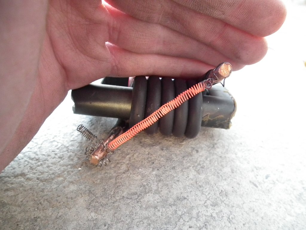

Ma délután készítettem egy új szekundert 5mm réz rúd, és 5 menet. Kb. 10V és 8-10 A a 60-s szöget 200 fokosra melegíti, az acélrúgót izzítja. A ZVS nem hiába dolgozik főként A-ral.
Az igen! Ilyen vastag rudat hogyan hajlítottad meg ilyen jól?
Ááá, nem! Csak demonstrálom hogy mire képes ZVS.
Sokan nem igazán tudják hogy miért nyiffannak ki sorkimenők.
Egy satu, és egy picit vastagabb cső, mint a ferrit mag.
