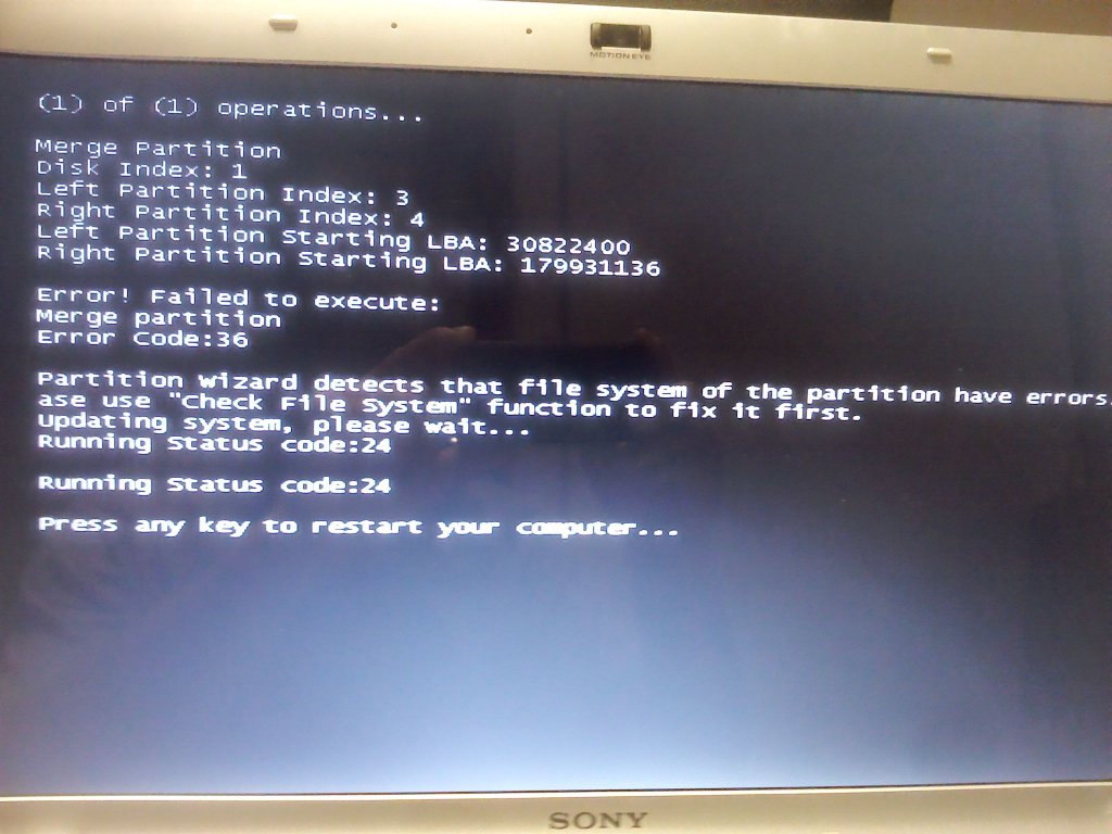

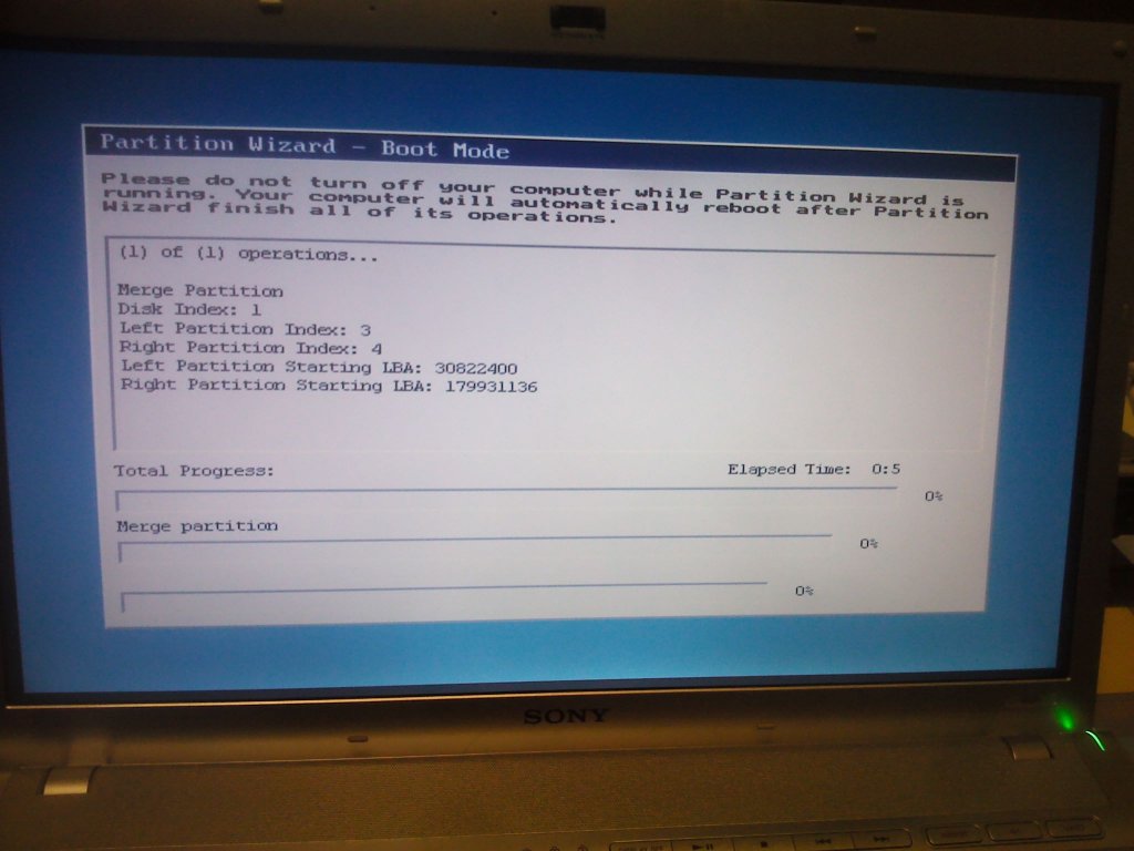

Sziasztok! Van egy Laptop Windows7 van rajta,benne egy 500Gb-os vincseszter.Ez el volt osztva kettőbe. C:75Gb és a D:olyan 330Gb-ra. Az volt a feladat hogy a D-ről rakjak át a C-re X GB-ot.Egy particionáló programmal vágtam le a D-ből 130Gb-ot és csinált egy másik meghajtót.A Számítógép-kezelésnél>Lemezkezelésnél ott van de formázni kellene.Csináltam már ilyet régebben de ez most nem engedi és nem értem hogy miért.Jobb klikk rajta és "Új egyszerű kötet" erre rá is megy aztán végigvezet a varázsló aztán Formázás NTFS Fájlrendszer aztán mikor a befejezéshez gombra ér akkor ezt írja ki: "Ezen a szabad területen nem hozható létre új kötet,mert a lemezen a partíciók száma elérte a maximumot". Mi az amit nem jól csinálok? Szeretném leformázni hogy látható legyen a partíció és majd utána hozzáadni a C meghajtóhoz.A válaszokat előre is köszöntem.

Olyat csináltam már hogy Winyo C:/150Gb-os (ezen volt a Windows)és ezt kettéfaragtam. De most nem sikerül hozzátennem.A Program amivel csinálnám az el is indítja a folyamatot kéri is a gép újra indítást mert hogy csak akkor fogja befejezni. Dosba vagy minek nevezik el is kezdi csinálni de kb olyan 8mp múlva feldob egy hiba üzenetet és onnantól kezdve beindítja a gépet. Hm.
(#) vladcepes hozzászólása Máj 17, 2012 /
Ezt kezdi el csinálni. Aztán ezzel a hibaüzenettel dob ki.
(#) _vl_ válasza vladcepes hozzászólására (») Máj 17, 2012 /
„kéri is a gép újra indítást”
Akkor valamit annál az újraindításnál nem jól csináltál. Mert a hibaüzenet azt jelenti, hogy a gép legutoljára "nem szabályosan lett leállítva".
(#) vladcepes válasza _vl_ hozzászólására (») Máj 17, 2012 /
Köszi a választ. A program lehetőséget kínál fel a művelet végén.
1)újraindítom a gépet hogy befejezze a műveletet?
2)Megszakítom a műveletet?
3)Kilépek a programból?
Valahogy így írja. De majd este megpróbálom egy másik programmal. Ez most a MiniTool Partition Wizard Pro volt. Eddig nekem ez bevált mindet csinált és gyorsan.Ez most nem jött be. Ha tudtok konkrét jó programot azt megköszönném. Üdv!
Lehet, hogy nem is a "rendes" partíciókra panaszkodik. Hanem a hozzácsapni szánt területre rajzol egy ideiglenes partíciót, és azt próbálja összevonni a már meglevővel, csak éppen ezt az ideiglenes partíciót üresen hagyja, emiatt persze nem talál rajta DOS alatt egy szabályosan leállított szabályos fájlrendszert.
Az 500Gb-os Wincseszter ketté lett osztva valamikor és most jöttek rá hogy a C:/-n nem elég a 71 Gb. A többi ami a D:/ azt próbáltam kettészelni meg is tette lett D:/ és E:/ ,aztán leformáztam mindkettőt. Majd a C:/ -t próbáltam egybeolvasztani a D-vel. De nem tette meg. Aztán visszacsináltam mindet hogy legyen a C:/ meg az D:/ és próbáltam így is hozzáadni hogy legyen csak egy C:/ de így sem akarta. Hm
