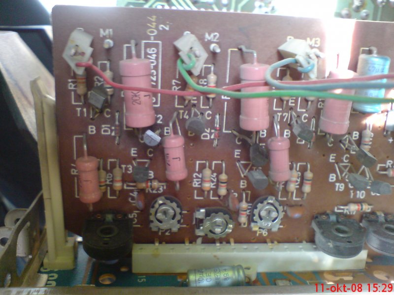

(#) Kispotter hozzászólása Máj 17, 2012 /
Sziasztok!! Van nekem ez a TS 4329 SP tv-m és van egy oylan problémám hogy már megint elment benne a zöld szín. Nincs valami ötletetek mi lehet a baja vagy mit érdemes megnézni?? Előzőleg tv szerelő csinálta meg még kb 3 éve..

(#) BarnaPili válasza Kispotter hozzászólására (») Máj 17, 2012 /
Valószínűleg az RGB végfokozat ment tönkre.Ebben a gépben ez még tranzisztoros.PE7058 van benne.A zöldét cseréld ki,mindkettőt.MPSA42 mehet belé.Hibamegállapítás:Ha lehúzod a három katódra menő vezetékeket,és egyenként végigpróbálod a színeket,mit tapasztalsz?Tehát R G B vezeték lehúz,a végfokpanelon van egy egy tüske a kimenet mellet,amire rá bírod dugni ,ez 200 V-on van,lezárja a képcsövet.Ezután az egyik szín vezetékével próbáld végig a három színvégfok kimenetét.

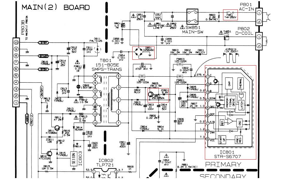

(#) supak.jozsef hozzászólása Máj 17, 2012 /
Sziasztok!Goldstar tv-vel lenne egy kis gondom,chassi:MC-46A.Se kép se hang volt a jelenség,a hálózati 4A-os bizti szakadt,tovább mérve a gréc zárlatos,ZD801 dióda és Q801 tranyo szintén zárlatos volt s az IC801 táp IC kidurannva.Ezeket cserélve a készülék beindult,jel nélkül üzemelt kb 15 percig s kikapcsolt készenléti állapotra.Visszakapcsolásnál elküldte ismét a biztit,a gréc kimenetén totál zárlat,kiforrasztva a gréc jó,tovább haladva eljutottam a táp ic-hez,melynek az első három lába totál zárlatba(kiforrasztva mértem).Arra lennék kiváncsi mit nézzek még meg,mielött újra elküldené az ic-t.Az esetleges válaszokat előre is köszönöm.
(#) kadarist válasza supak.jozsef hozzászólására (») Máj 17, 2012 /
Ellenőrizd a C800-at, C802-t. Ezen kívül az optót meg a szekunder oldali elkókat sem árt csekkolni.
(#) supak.jozsef válasza kadarist hozzászólására (») Máj 17, 2012 /
Köszönöm a gyors választ,még a délelött folyamán megnézem.
Hello.Megnéztem az említett kondikat,sajna jók,az opto 1-es 2-es lába közt tudom mérni a diódát a 3-4 között semmit(kollektor-emmiter).

(#) Kispotter válasza BarnaPili hozzászólására (») Máj 17, 2012 /
Na szóval ami melette van tüske M1 M2 M3?? Képet is csatoltam. ÉS akkor mondjuk lehúzom a zöldet vagy mindet és rádugom valamelyik jó színét a zöldre?? Vagy a zöldet arra ami melette van tüske??
(#) kadarist válasza Kispotter hozzászólására (») Máj 17, 2012 /
A zöldet érintsd egy pillanatra testre. Erős zöld fényt kell látnod, de előtte ellenőrizd a képcsőfoglalat melletti ellenállásokat, ha vannak.
(#) supak.jozsef válasza supak.jozsef hozzászólására (») Máj 17, 2012 /
Hello,az optora van valami tuti mérési módszer?
A csere egy jó módszer.
Azért kérdeztem mert nem egy nagy összeg,este hozzáadom a rendeléshez.De a táp ic-nek az elsö 3 lábán nem lenne szabad zárlatot mérnem,legalábbis gondolom az ic belső vázlatából.
