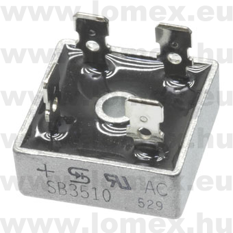

(#) steve25 hozzászólása Júl 29, 2012 /
Sziasztok szép napot mindenkinek!
Szeretnék információt kérni mégpedig van egy egyenáramu Amper mérő (deprez) onnan gondolom hogy egyenáramu hogya hátulján + - jelölés találhatóazt belehet kötni valahogy váltó áramu Ampermérésre? vagy dobjam ki?
(#) dcsabi válasza steve25 hozzászólására (») Júl 29, 2012 /
Szerintem ne dobd ki, esetleg akku töltőhöz jó lehet.
Egyébként meg biztos, hogy meg lehetne vele oldani a váltakozó áram mérését, de szerintem többe kerülne, mint maga egy másik ilyen műszer. (AC-re)
(#) proli007 válasza steve25 hozzászólására (») Júl 29, 2012 /
Deprez műszer, csak egyenáramot mér. A műszerek alapérzékenysége, 100uA és 5mA között szokott lenni, ezért nagyobb áramok méréséhez, Shunt ellenállást használnak.
Váltóáram méréséhez egyenirányításra van szükség. De a passzív egyenirányító karakterisztikája miatt, másik egyedi skálát kell készíteni hozzá.
Megoldás lehet még áramváltó plusz egyenirányító, valamint aktív egyenirányító használata (Visszacsatolt erősítő fokozattal szüntetik meg az egyenirányító torz karakterisztikáját.)
Kidobni, semmi esetre nem érdemes, egy ellenállással kiegészítve hasznos kis feszültségmérő készíthető belőle. De nagyobb váltóáramok méréséhez egyszerűbb beszerezni egy lágyvasas műszert. Az egyen és váltóáramot egyaránt mér. Igaz annak sem lineáris a skálája.
üdv! proli007
(#) steve25 válasza dcsabi hozzászólására (») Júl 29, 2012 /
és ha be kötnék elé egy kész egyenirányitó hidat? kb 35 A est? ilyet
35A 1000V GBPC3510
