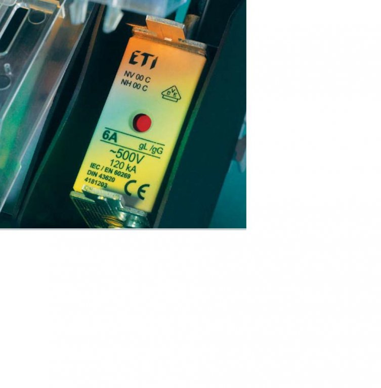

(#) (Felhasználó 46585) válasza frecsko hozzászólására (») Júl 21, 2012 /
Nem vagyok benne biztos, de a ráírt 120kA nem azt jelenti, hogy ekkora lesz a megszakított áram csúcsértéke, hanem azt, hogy maximum ennyi lehet, vagyis annyira kell bekorlátozni az árammeredekséget, hogy a megszakítás pillanatában maximum ennyi legyen a csúcsáram.
( Magyarul nem lenne jó rövidrezárni vele egy olyan feszültséggenerátort, aminek a belső ellenállása zérus, mert elvileg végtelen áram alakulna ki... az áramnak esze ágában sem lenne 120 kA-nél megállni... )
(#) fordkapcs válasza (Felhasználó 46585) hozzászólására (») Júl 21, 2012 /
Legyél benne biztos, mert pontosan írtad le
A 120kA az a legnagyobb áramerösség amit az adott bizti még meg tud szakitani. Ha a zárlati áram ennél nagyobbra növekszik, akkor fennmaradhat az ív, és ezt a bizti már nem képes megszakítani.
(#) frecsko válasza (Felhasználó 46585) hozzászólására (») Júl 21, 2012 /
Hát ebben nem vagyok nagy szakértő. 120kA -es ívet tud kioltani, talán :hide:
(#) (Felhasználó 46585) válasza fordkapcs hozzászólására (») Júl 21, 2012 /
Ilyet még nem láttam, de olyat már igen, hogy az 500V-os NoSi 800 V DC-n üzemelt, aztán zárlatnál az ív nem akart kialudni. Úgy nézett ki, mint amikor egy kisebb Nap van beépítve a szekrénybe... persze nagyjából minden elolvadt. A biztosító porcelán háza elolvadt, megfolyt, a 35 kvadrátos kábelek elolvadtak, hűtőbordák elolvadtak, szóval érdekes volt... ( szerencsémre nem az én berendezésem volt... )
