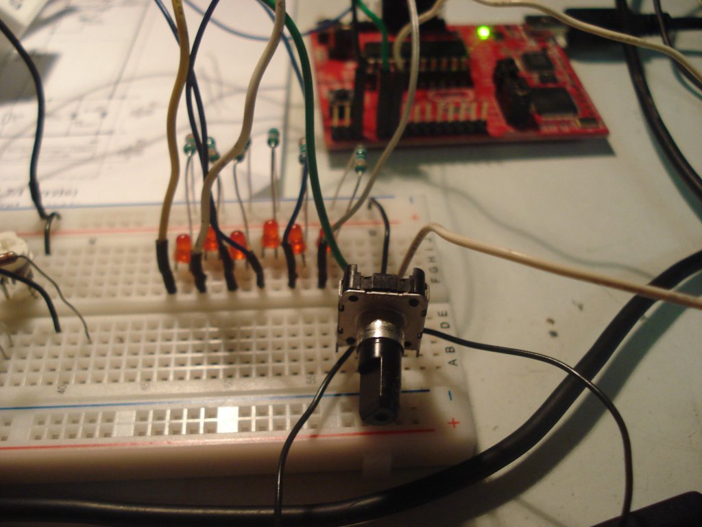

Egy újabb kérdés pergésmentesítés ügyben. Az alábbi kis programot, egy mechanikus encoder (kép) jeleinek a feldolgozására írtam:
A kérdésem az lenne, hogy kell-e pergésmentesíteni az encodert, és hogy hogyan? A program működik, ha lassan forgatom az encodert, de ha gyorsan, akkor össze-vissza számol. Próbaképp ledeket akartam vezérelni vele, de a fent leírt hibába fulladt a dolog.

Csak egy PIC24 példát tudok mutatni. Abban egy Timer-rel keltett periodikus megszakításban olvasom ki az encoder állapotát (mintavételezés). Tapasztalati alapon egy bizonyos encoder esetében 5 ms-ra kellett állítani a mintavételezés gyakoriságát, hogy ne legyen adatvesztés ha gyorsabban forgatom, de maradjon pergésmentesítés is.
Mivel a WDT-t úgysem használod, esetleg azzal is lehet periodikus megszakításokat kelteni, ha beállítható vele a kívánt gyakoriság.
Igazából az nem zavarna, hogy egy-két lépést kihagy, mert jelen esetben nem a pontosság a fontos. Egy érték beállítónak szánom, ami LCD-n jelenik meg. Ami zavar, az az, hogyha gyorsan forgatom, nem számol. (Még régebben csináltam egy hasonló programot PIC16-al, de ott fontos volt a pontosság. Az szépen működik, és mindegy neki, hogy milyen gyorsan forog a tárcsa.)

Nálam lehet, hogy a rotary encoder-rel van a baj. Néztem szkópon, és össze vissza jelet ad ki, ha gyorsan tekerem. Nem a megszokott A B négyszögjel jön ki belőle, hanem menet közben mindenféle tüskéket rak bele, és a vezérlő ezt is érzékeli, és ezért bolondul meg.

Úgy néz ki, hogy megoldódott az encoder problémám.
Kísérleteim során, egy furcsa dologra lettem figyelmes. Szkóppal figyeltem az encoder álltal kiadott jeleket, és ilyenkor teljesen normálisan működött, nemhagyott ki, nem ugrált össze-vissza, stb... Ha viszont levettem a szkópot megbolondult. Ezután beraktam egy RC tagot (1k,100nF) az encorder elsődlegesen figyelt lábára, (jelen esetben P2.3) és jelentőssen javult a helyzet, de még mindíd nem volt az igazi. Újra szkóp, jel figyelése. Azért nem volt az igazi, mert a 100nf kondi nagyon eltorzította a jelet. Az áttörést úgy értem el, hogy az RC tagból az ellenállást kivettem, a kondit 1nF-ra cseréltem, és az encoder másik lábára is raktam egy 1nF kondit. Így most, az alábbi kis progival, szépen működik az encoder, gyorsan, és lassan is. (csak a lényeget rakom be)
Az if(pos > BIT...... feltétel, csak azért van benne, mert a vezérlő P1.0-7 lábára raktam 8db ledet, ezzel figyelve az encoder működését.
