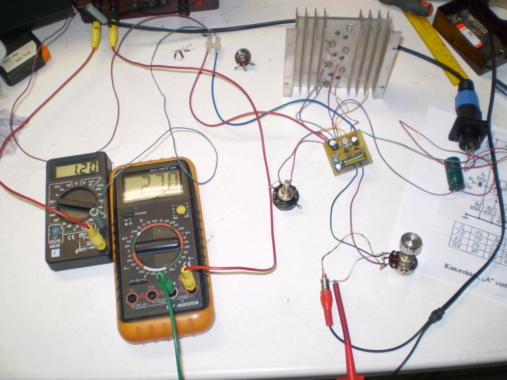

(#) reloop válasza david91 hozzászólására (») Máj 22, 2012 /
Szia! Szerény beruházás ellenében megismerkedhetsz egy egészen más hangzásvilággal, ha megépíted John Linsley Hood 10W-os A-osztályú végerősítőjét.
Cikk.
Saját példány.
