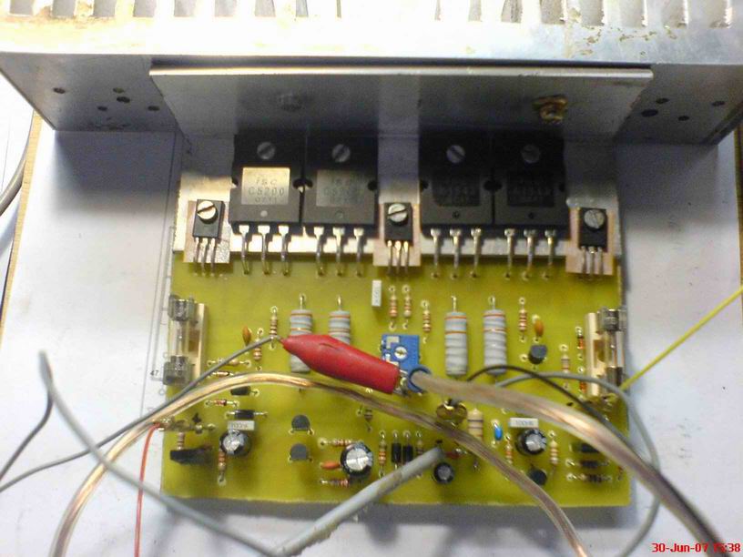

Nemlehetne e ezt az erősítőt kisebb tápfeszszel és 1 tranyópárral max 50W-ra átalakítani? Nekem ez túl sok watt. A válaszokat köszi!

Müszi, Az ST151 8 Ohm-ra pont 50W-ot tud, és ekkor elhagyható az egyik végtranyópár. Ha 4 Ohm-ra kell az erősítő akkor is elhagyható az a tranyópár viszont ekkor a tápfesz +/-30V legyen.

Gondolom szándékosan lett így tervezve de azt észrevettem hogy L-idom nélkül is megépíthető, mivel a végtarnyók, a meghajtók és a feszültségforrás tranyója mind egy síkban van. Szóval egyszerűen állva beforraszthatók a tranyók mindenféle idom stb. nélkül is.
A nyákból persze ekkor le kell vágni, és marad kb 0.5-1cm, de az elfér a borda alatt gond nélkül. Nem? szerk. Most látom az egyik képen így van, csak ott a meghajtók külön vannak hűtve. Szóval ilyesmire gondolok, csak az összes tranyó egy bordán, ahogy írtam.

Idézet: „R10 a jelföldet választja el a teljesítményföldtől, D1 és D2 antiparalel diódák az ellenállást védik a végfokpanel hibás kábelezése esetén.” Vagyis maga R10 földhurokmentesít, a két dióda csak biztonsági célokat szolgál. Gery, A végfok +/-40V körüli tápfeszre lett tervezve, legroszabb esetben is kell neki legalább +/-30V. +/-17V-ra őrültség megépíteni az ST151-et, egyrészt mert a munkapontok érdekesen állnak be, másrészt tudhat kb. 10W-ot... Akkor meg minek egy eredetileg 100W-os, +/-40V-os végfokot építeni?! Atomcity, Monóhoz tápáganként 10.000µF-os elkók kellenek, sztereóhoz enek a duplája. De ez le van írva az ST151-es honlapon érthetően.

Ja és ha gondolod tehetsz bele eredeti TIP-eket, de én eddig hamis BD-tranyókkal építettem az ST151-eket és nem volt gond, mivel jól van megtervezve a végfok (nem gerjed, jó a védelem, stb...).
