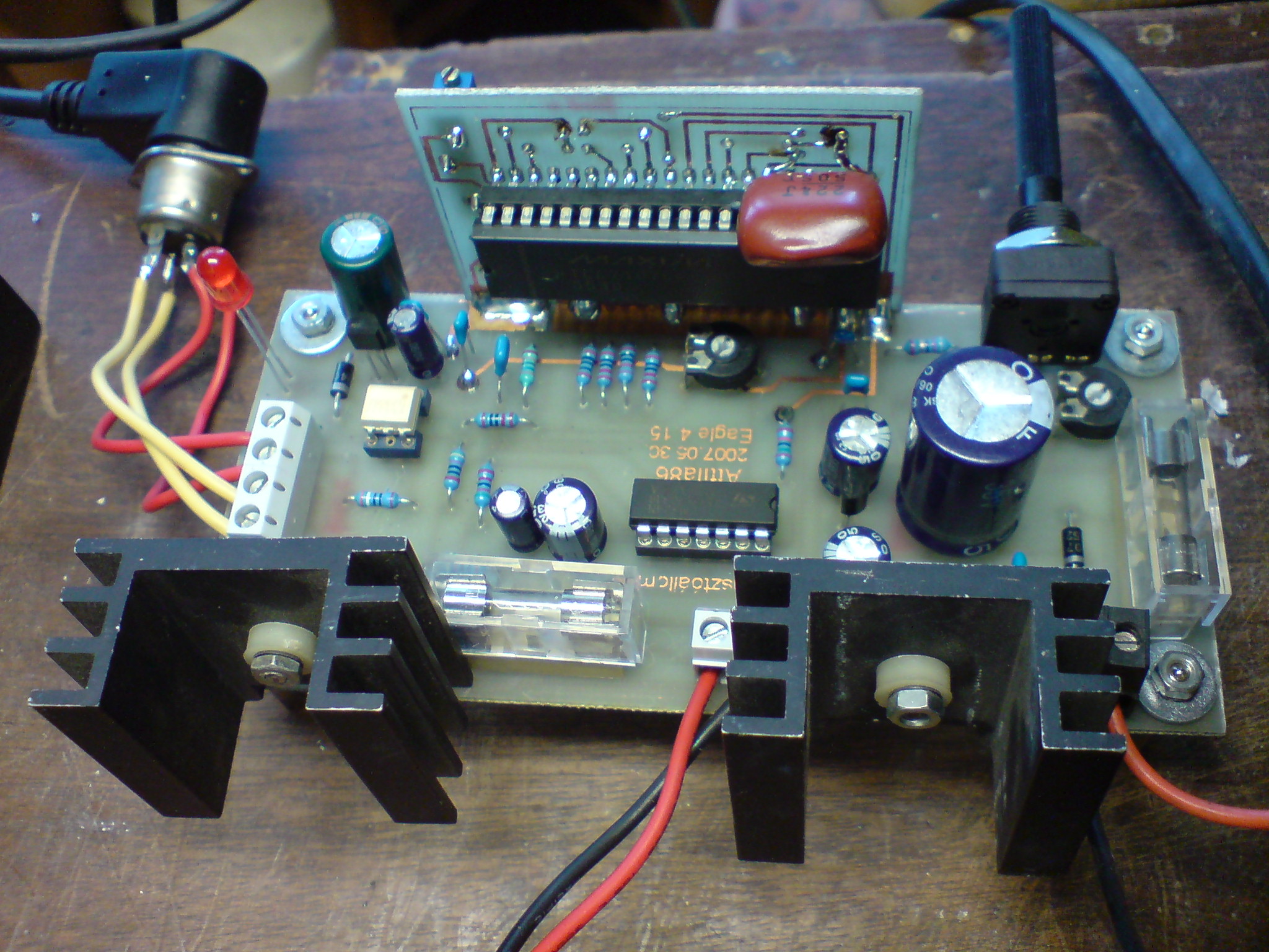

Meg építettem az Attila86 által közzétett páka elektronikát. Már csak a dobozolás van hátra.
Ha kész, azt is bemutatom...
(#) Attila86 válasza csabee hozzászólására (») Szept 15, 2007 /
Gratulálok, nagyon jó lett!
(Látom volt a panelon egy fólia-szakadás. Pedig én lesípoltam neked, mielőtt feladtam a postán.)
(#) csabee válasza Attila86 hozzászólására (») Szept 15, 2007 /
Köszönöm igyekszik az ember fia
