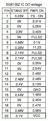

Ezután nézd meg az ic 11 lábát ha van rajta fesz akkor ok (high szint) Amennyiben rendben van a 4. pin és a 11. is, (adatlap segít, mellékeltem) utánna kövesd le hogy a 11-pin a power good kimenet merre, hogyan és hova megy. A szürke kábelig nézd végig. Ha minden ok pgood mégsincs, akkor ic csere. Ha nincs ic-d másképp is megcsinálhatod (de alaplapra nézve kockázatos a dolog) egyszerűen forraszd ki a szürke drótot a helyéről, és kösd a piros (+5v) ra.

Sikerült végig mérni az IC-t és elméletileg mindent meg kap amit kell. Másik IC-t nem találtam még helyetesítőt sem, ezért volt egy olyan gondolatom, hogy a +5V-ot egy tranzisztor seegítségével kapcsolom a szürke vezetékre. Az elméleti dolgot ki is próbáltam a következő képpen: volt egy MJ350 TO-126 tokozású PNP tranzisztorom amit az IC 11 lábán bekapcsolt állapotban megjelenő 0,5V vezéreltem, a szürke kbelt kiforrasztottam és ráforrasztottam a tranzisztorra. A tranzisztoros megoldással az IC vezérli a POW-OK jelet a (+5V-ot) és a tesztelés sikeres volt SB nál a szürke kábelen a fesz 0 és PS-ON állásba pedig 5V. Ez jó megoldás lehet? Üdv.

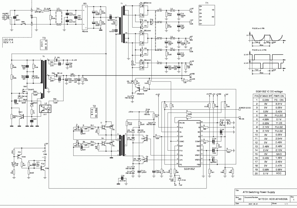

Tegnap sikerült új alkatrészeket vennem, de a táp sajnos nem indult méges. A kapcsolásirajzon látható D100 (1N4148) dióda rövidzár lett és a vele sorba kötve lévő Zéner mérésnél furca eredményeket mutat (mindkét irányba lehet mérni rajta), Kiforrasztottam a két kérdéses alkatrészt és a Zéner alatt kicst meg volt pirulva a nyák. Elképzelhető, hogy ezek miatt nem indulut úja a táp? Valamint kicseréltem a ST 100µF kondiját mert úgy láttam kicsit púpos volt. Valamint egy újabb kérdés? A készenléti táp tranzisztorán a C5027s feliratszerpel és a tokozása olyam mint egy TO-126 csak kicsit vastagabb. De a csatolt kapcsolási rajzban meg Fet rajza szerepel. A felirat alapján "sima" tranzisztornak azonosítottam be és mivel minden irnyban szakadt volt így BUT11-et raktma a helyére. Ez jó így vagy az Fet volna? Üdv

A készenléti résznél általában 1db fet van, valami kisáramú és nagy feszültségű. Lehetséges hogy a kédéses alkatrész egy fet. Sajnos nem tudom.
A csatolt rajzon is fetet látok. KSC5027. Javítottam már ilyen tápot, és annál az volt a gond hogy csak ua típusú fet jó bele. Tán a hq-n van.

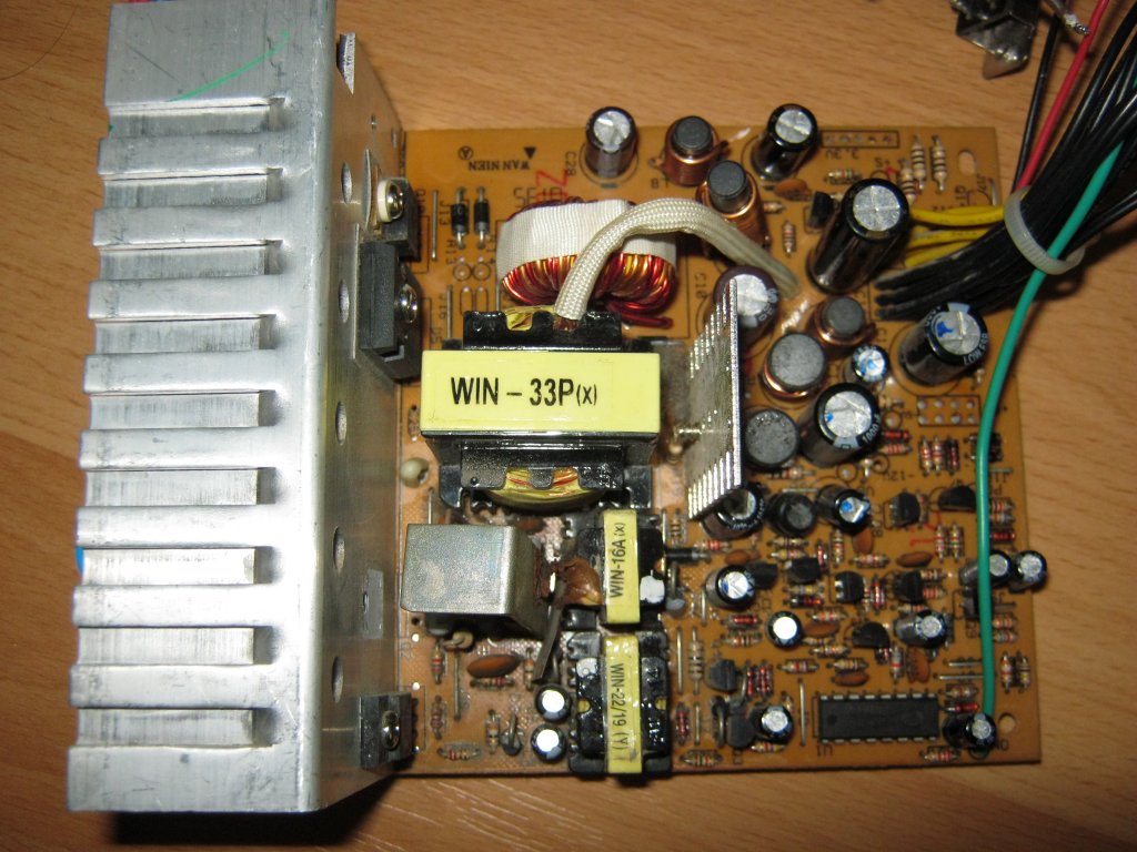

Sziasztok!Llenne nekem is egy kerdesem.Kaptam egy PC tapot fedel nelkul s nm indul.Elolvastam a tobbieknek mit javasoltatok, de nem jutotaam semire.Megmertem a szimmetrikus diodakat azok mind jok (azoknal valaki elotem muveszkedett mert lattam h nm eredeti a cinezes).
Lathato hibak :2 helyen barnult a nyak kimeneti kabel mellet vanak azok a teljesitmeny ellenalasok, s a masik pedig a vezerlo ic (szerintem, a zold huzal melet nemmeszze )mellet parhuzamosan van 3 kicsi ellenalasparhuzamosan .Az ellenalasokat megmeregettem s mind jok. Tippet kernek, mert megszeretnem javitani a tapot s nm tudom hogyan tojebb. Kosz elore is
