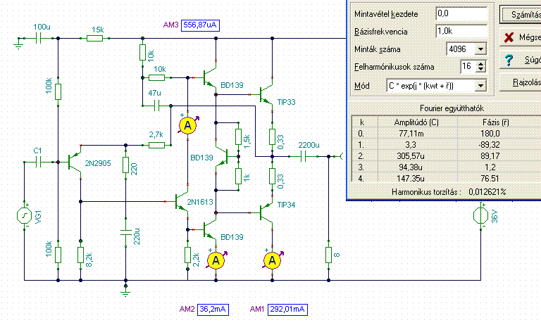

Írtam korábban, hogy kiegyeznék az erősítő hangjával már 3-400mA nyugalmi áram mellett is. Be kellett lássam ez jelentősen rontja a kivezérelhetőséget, pedig jó lett volna ennyi disszipációval megúszni a hűtést. Nem hagytam annyiban a dolgot. Hood kapcsolását meghagytam egy elég jelentős, 30mA nyugalmi áramú, jelerősítőnek, melyet emitterkövetőkkel egészítettem ki. Ezzel megszűnt a nyugalmi áram és a csúcsáram közötti korreláció. Meghallgatva teljesen korrekt. Torzítást nem tudok mérni, ezért a Tina Fourier-sor számítását másoltam a rajzra. Nem mondom, ez is melegszik, de egy normál léptékű hűtőbordával beéri. A meghallgatáshoz a rajzon jelölt áramerősségeket állítottam be.

A bd-k mennyire melegszenek esetleg hűtőcsillaggal BC301 lehetne -e
Szia! A fotón látható hűtéssel langyos. A disszipáció 36V táp és 36mA nyugalmi áram mellett 0,65W. A BC301-nek jobb volna alacsonyabb táp vagy kevesebb kollektor áram.
