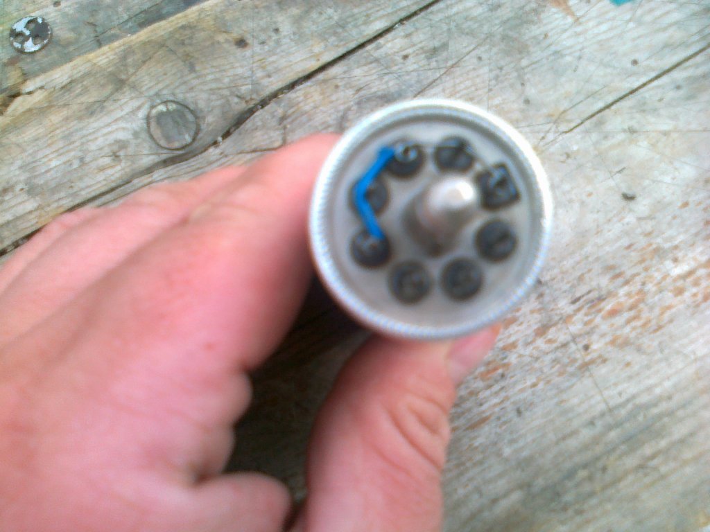

Sziasztok! Új szerzeményem egy Orion 325. Elővettem szemlére, és nem értem a dolgokat. Kádár könyv szerint UY1N cső való bele, viszont a vélhetően gyári felirat szerint UY22 cső való bele! Hogy tetézze még a dolgokat, a helyére UBL21 cső került, úgy hogy a cső lábai átkötve a 2-4-5-6-os lábak a kép szerint. Többféle csővel jött ki, vagy ez nem is 325 lenne, csak a skálaüveg?

A Kádár könyv itt hibás-oda vagy UY1N(bakelitfogl.), vagy UY21(színüvegfogl.) való-ezek a foglalat kivételével- azonosak. Arra a helyre nem való az EBL(lehet persze diófának kötni-de minek?)

Kicsit utána nézegettem, és több oldalon találtam UY22 csővel készült rádiót. Ezek szerint épp ami volt azzal gyártották. Holnap már elkészülök vele. Már ma is szólt, de nem tökéletes.

Hát a Tungsram (cca.1960-as) csőkatalógusa szerint az UY21 250V anódfesz, 140mA max. áramú, fűtőfesz:50V, az UY22: 110V/60mA, ffesz:26V-aligha helyettesíthetők-hacsak a katalógus netán ennyire hibás.
