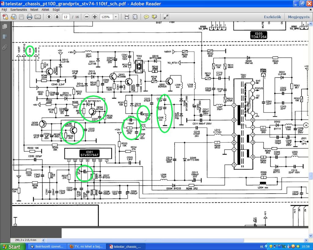

(#) BarnaPili válasza zsa hozzászólására (») Máj 27, 2012 / 1
Azokat ne tekergesd el.Nem elállítódás okozza a hibát.
(#) zsa válasza BarnaPili hozzászólására (») Máj 27, 2012 /
Köszönöm én is ere gondoltam . Az ic-t kilehet zárin hibásnak ? Mivel nincs összemenve a kép egy csíkban kb 16:9 arányban felül alul 5cm hiányzik. Pupos kondi , beégett félvezetők nincsenek benne. van egy 140-os kimenet arra rákellene mérni ? Ott egy 4 lábu kivezetés van 1-2 láb átkötve 3-4 megy a képcsőre . Az átkötésen kell leni-e 140V nak?
Gondolom ,azt már nézted,hogy nem-e csak átnyomták 16:9re a gépet.Ha minden rendben van,akkor van esély arra,hogy megbolondult az agya,és a szervizmenüben kell újraállítgatni mindent,ami a geometriával kapcsolatos.De ezt CSAK akkor ,ah minden félvezetőt ,tekercset,kondit rendben találtál.Pár dolgot bekarikáztam,én ezekkel kezdeném a hibakeresést.
István
servízmenűbe bementem de ott sem tudtam teljes képernyőre állítani . Széleségét lehetett bőven +-oln ,de ezt nem . Akkor megnézegetem amiket ajánlottál és majd írok . Köszönöm
