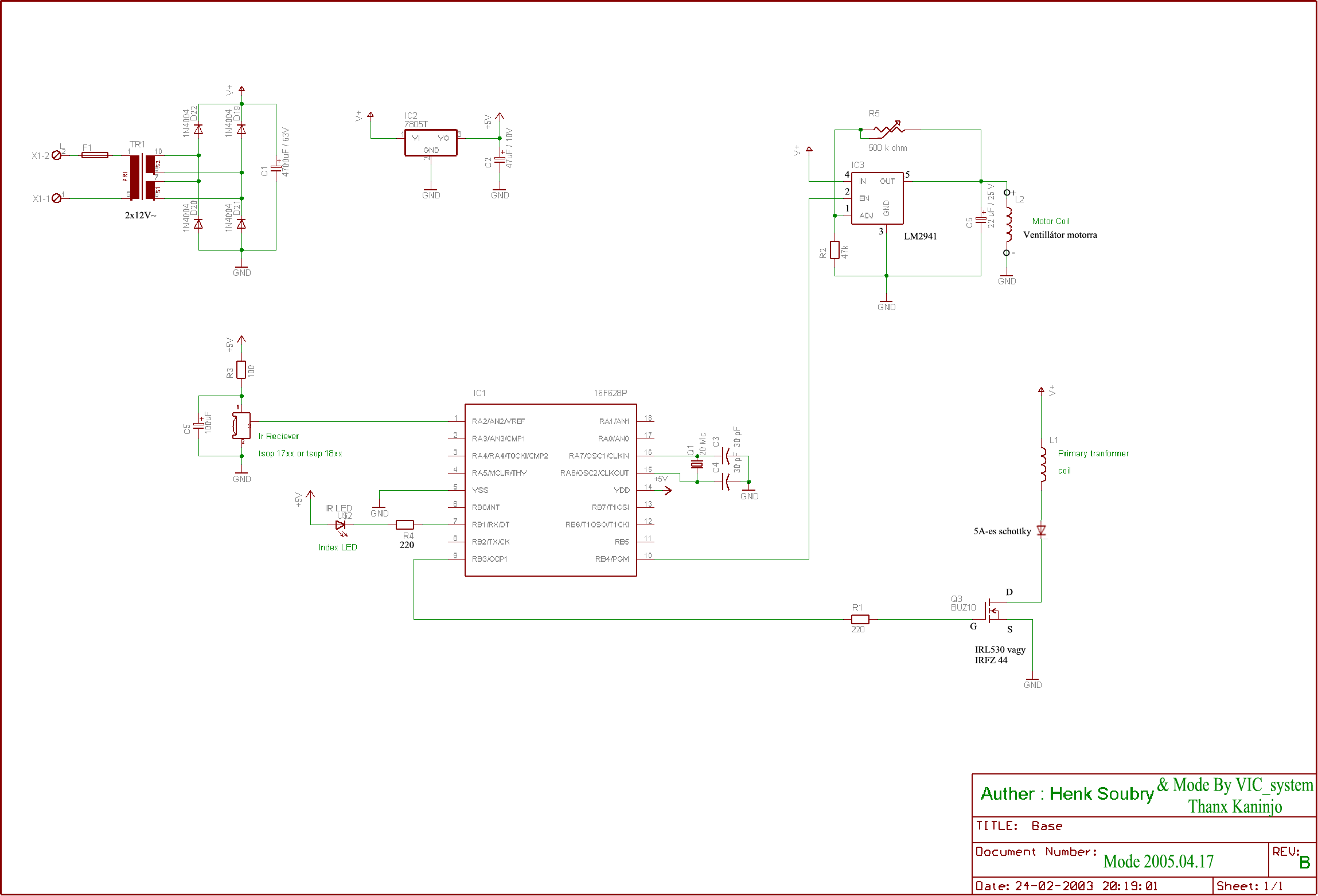

Úgíy döntöttem összerakok egy órát én is. Vicsys kolléga nyák. tervei alapján. Fölmerültek kérdéseim : Az ő általa a kezdetekkor tervezett propeller nyák.-on smd tranyók vannak , avagy fetek ? Az ide illő kapcsolási rajzot nem találtam sehol Ott fetek vannak ? Merre lehet a kapcsi rajz ? A válaszokat előre is nagyon köszönöm.
Szia! BC848 vagy hasonló kaliberű tranzisztorok kellenek a ledekhez!
Keresgélj még egy kicsit.... Kicsit bonyolultabb, sokkal többet tud, sok hiba kijavítva benne....Kiindulópont
Na hurrá !!
Van miben keresgélni. De mire összeszedem mi mihez tartozik .... Köszönet a segítségért.
Nem találtad meg a kapcsolások között? Ott van a cikkben!
Bővebben: Link Bővebben: Link Bővebben: Link A panelterv és a többi: Bővebben: Link
Megtaláltam már , de azért köszi szépen.
Akkor nem tudtam mi mihez tartozik . Sok mindent lementettem egyszerre. Már tiszta a kép , a nyák-ok is kész vannak már. Nemsokára teszt. Köszi mindent!
