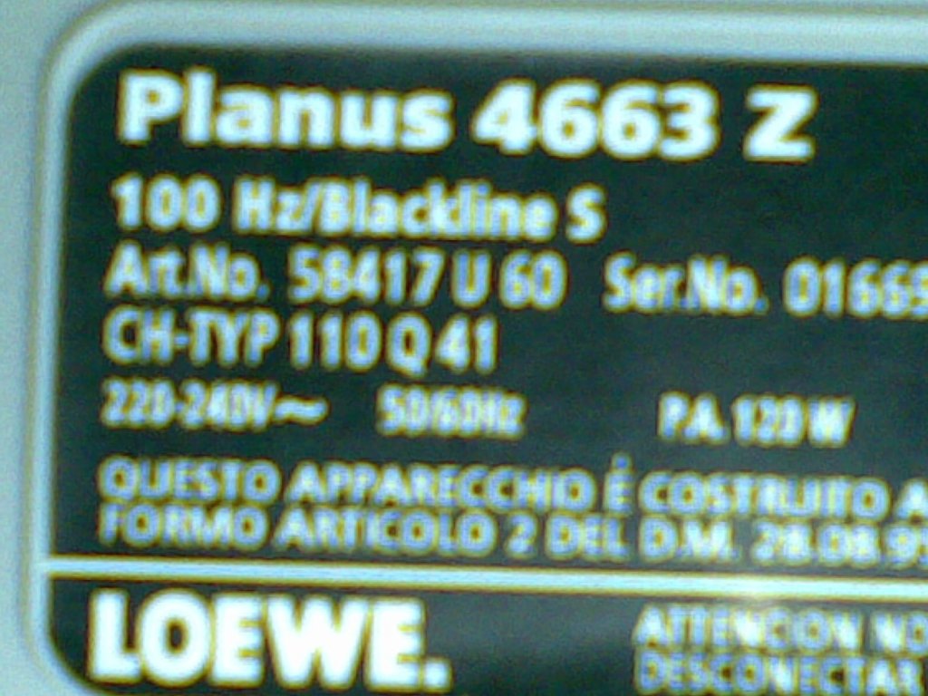

(#) lala0606 válasza mindenes hozzászólására (») Máj 29, 2012 /
CH-TYP 110Q41 ha erröl számrol van szó, most került hozzám a tv tökéletes szin, kontraszt, fény, hang, bele néztem, újszerű és pormentes, a kondikat is néztem (csak szemrevételezéssel). Még azt tapasztaltam, hogy a kontraszt alapbol fenn van 50-en, hiába veszem le 30-ra(kb50%), a következö inditásnál, vagy néha csatorna váltásnál is, visszaáll 50-re, nem memorizálja, egyéb beállításokat elmenti. Nagyon tetszik ez a tv, remélem beválik. Köszi. (bocsi képért, telcsis)
(#) mindenes válasza lala0606 hozzászólására (») Máj 29, 2012 /
Szia! Igen nekem is ez a chasszé jött be elsőnek googlival keresve mert több variánsa is van ennek a tv nek .Az elején elég nehéziis volt azonositani végül is ez a Q2500 chasszi illet hozzá a legjobban és a javításnál ez a rajz volt nagy segitségemre . A kondikat nem elég benne csak szemrevételezni , mérni is kell őket mert a szekunder részen a hűtőbordák környékén biztos találsz kiszáradó félben lévőket. Én ezeket szinte mindet cseréltem annak idején a későbbi hibák elkerülése végett...
Egyébbként tényleg egy elég jó tv ről van szó a 100Hz kép, és a mélyekkel teli sztereó hang miatt érdemes rá forditani az időt és energiát. Üdv.
Köszönöm a válaszod és pdf-t is, egyelőre várok még vele, de ha súlyosbodik helyzet a kondizással fogom kezdeni. Valóban jó kis készülék!
