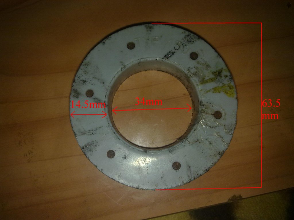

Sziasztok fiuk egy öreh tv-böl sikerült kiguberálnom egy elég nagy trafot eből lehetne 494 hez trafot tekerni dobok fel pár képet

A vasmag két széléből csiszolj le 2mm hogy össze feküdjön a közepe. Valahol olvastam hogy itt nem kell légrés az e fajta tápnál... Meg egyik forum társ is azt mondta
