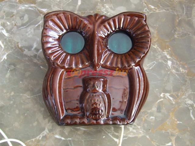

				Egy pár kép az Elektronika-01 óráról, és az elektronikájáról, ha valaki látta már a kapcsolási rajzát az jól jönne. (Még tökéletesen működik, csak kiváncsiság miatt ) Már nem annyira homályos a képe, mert elég poros volt, de azért rá férne egy polír a szemére    Ez nagyon komoly! Miket ki nem találtak... Képet már láttam olyanról is, ami autóba való napellenzőbe volt beépítve.
				Láttam már képen Ördög fejet és házikót is, aminek az ablakába vannak a csövek   Visszapillantó tükröt én is láttam, az egyik típusnak meg is van az elektronikája

				Hát ez elképesztő! Ilyen órát raktam össze vagy 9 éves lehettem. "konsztruktor"-ként árulták a magam fajta kísérletező kedvű "júnöj radio ljubityel"-eknek... Dobozt is magunknak kellett hozzá csinálni, az érintésvédelem akkor még nem volt nagy divat     Ha jól emlékszem az összes hibás volt, mert mindenki aki ilyet vett ki kellett cseréljen egy 100µF-os kondenzátort, meg talán  2k2 ellenállást, de ebben már nem vagyok biztos... A kijelző fűtése szemre hiába jó, a kivezető fóliánál el szokott "engedni" és akkor már nem műxik. Ha van rajta fesz, gyönyörűen látszik három izzó csík nappali fényben is!!!
				Remek, végre bebizonyosodott, hogy nem vagyok annyira vaksi, így, hogy alátámasztottad a (hipotézisemet). Akkor valószínűleg ez kuka lesz és próbálhatok szerezni egy másikat. De azért még kipróbálom a feszültségkezelést
