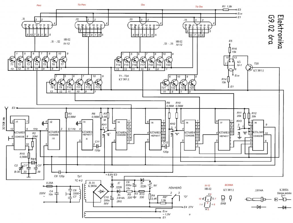

Na fejlemények a G9.02-vel. Először a pont villogását akartam helyrehozni, eredeti tranyót cseréltem BC212-re (lábak sorrendjére figyeltem). Eredmény semmi. (a tranyó megfelelő lábait rövidrezárva ég a pont, tehát nem a cső rossz)
Aztán említettem ugye, hogy az óra 10-esek helyiértékben az egyik szegmens reset esetén is világít. Nos kiszedtem a hozzá való (hirtelen annak gondolt) tranyót, erre a mellette levő csőből az a szegmens hiányzott, ebben meg még mindig világított. Újra megnéztem mit csináltam, aztán a rajzot is, erre kiderült, hogy az a szegmens gyárilag fixre van kötve (!), mivel úgyis mindig világítania kell.
Kondorzs, majd próbáld ki Te is, miközben nyomod a resetet, neked is égve marad.
Hogy a pont miért nem villog továbbra sem, azt még nem tudom, az eredeti tranzisztorát kipróbáltam a másik helyen, hamár, és az jó.

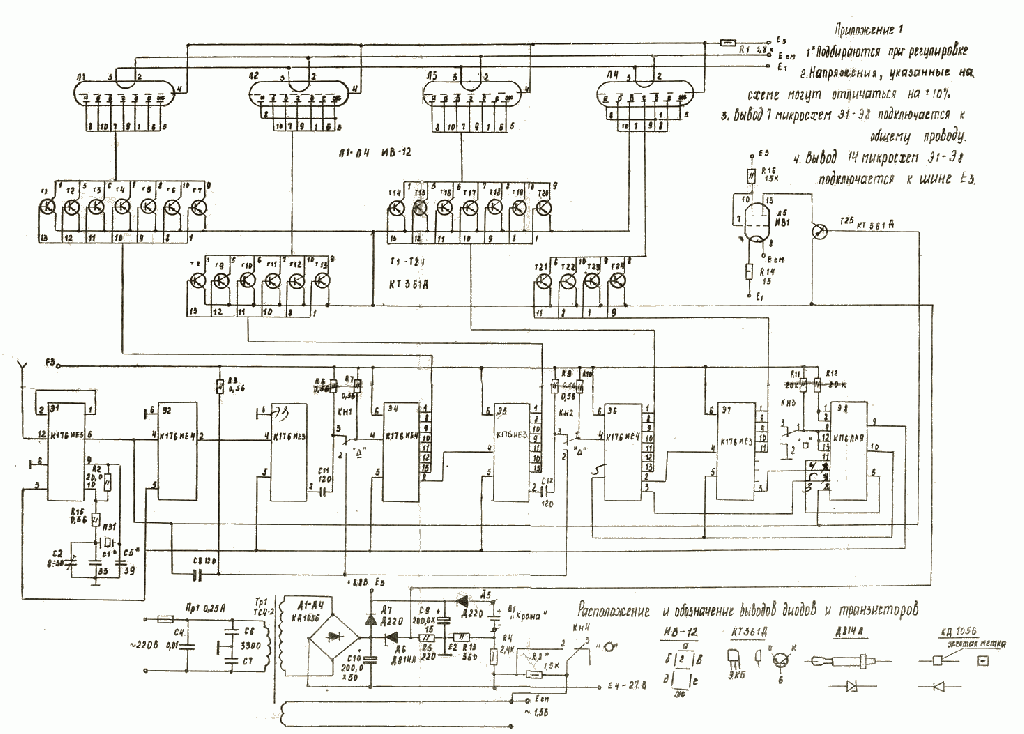

Az állítást sem értem még, miért nem megy, szakadás, zárlat nincs, a kapcsolók jók. Amire eredetileg tippeltem, az a C8 helyen lévő kondi esetleges szakadása, ez megmagyarázá, hogy miért nem reagál egyik gombra sem. Viszont, hogy az értéke mennyi kell legyen: nem vagyok biztos benne, hogy az 120n. A nyákban 120p van, olyan szürke csőkondi, mint a többi 120-al jelölt értékű is. Csatolom az általad linkelt rajzot, meg egy másikat, amit találtam. Ezen a "nano" jelölés már nincs ott. Érdemes a két rajzot C8-nál összehasonlítani.
Az elko-kat lemértem, nekem 200 µF-osak vannak a nyákban, az egyik 190, a másik 150 µF értékű. Ez nem hinném, hogy gond lenne.
Ha van valami ötlet, csak bátran. Megyek, méregetek tovább.

A pontra vissza térve lehet, hogy az eredeti tranzisztora még máshol jó ahol folyamatosan megy a szegmens, mert a BC212 -vel is megy máshol, de én pont a pontnál kísérleteztem ki a helyettesítést, mert nem minden PNP trazisztorral mennek a szegmensek.
Máshonnan vegyél ki egy sárgát, helyére BC212 és az eredeti a ponthoz. Lehet, hogy egy kettőt ki kell próbálni, mert fáradt, de nekem bejött.
A rajzokon van eltérés, majd a beszerelt eldönti, mert nekem megy a beállítás. És majd javítom a rajzot arra, ami benne van.
(#) kisgeri válasza kondorzs hozzászólására (») Jún 1, 2012 /
Már beraktam másik KT-t, meg MPSA92-t is, egyikkel sem ok a helyzet. Viszont kipróbáltam valamit: tranyó teljesen ki, majd ráakasztottam az 1Hz-es jelre (ami vezérli azt a tranyót) egy LED-et (persze ellenállással). Másik felét földre. És nem az van amit várok, hogy a LED villogna, hanem csak a fényereje változik a fényes, és a nem annyira fényes között. Szerintem itt sem ok valami...
(#) kondorzs válasza kisgeri hozzászólására (») Jún 1, 2012 /
Ja, akkor az IC- vel van a gond, nem jön ki belőle annyi ami elég lenne a tranyónak, nem kapcsolgatja. Nincs valahol zárlat a vezetőnél, ami megy a bázishoz?
Lehet, hogy a nyomógombok is ezért nem mennek, mert mondjuk földre vannak húzva pl egyszerre kettő és akkor ugye nem tudod állítani. Gondolom az Ic-k lábait már átforrasztottad.
Esetleg megnézhetnéd a kapcsolókat egymáshoz képest, rövidzárra, de az IC-nél is ahol könnyebb neked.
Szétbontottam, gondoltam nem várok holnapig.
Nekem is 120p van benne a 3db 120-ast átjavítom a rajzon.
Rámértem a villogómra 0-5.8V váltakozik B-K között.

Bázis és Kollektor között?... Ez biztos? Nálam B-K világító szegmens esetén 0V, nem világító esetén 32V. (a pontnál 32, mert nem világít)Amúgy a kapcsolókat már mindenhogy kimértem, meg a vezetősávokat is, ezekkel minden ok. Köszi amúgy, hogy szétbontottad megnézni. Akkor az így jól van. Ami nekem gyanúgy, hogy az 1Hz-es jel nem megy le 0-ra. Még keresem az okát. Szerintem csoda, hogy egyáltalán jár. A pont neked milyen sűrűn villog? Másodpercenként 1?
szerk: Nekem 2db impulzusnak néz ki LED-el vizsgálva, amit nem is értek, hogy az 1Hz-es jelen ez hogy lehet. ugyanakkor az óra meg jól jár...
Emitter csak megkavart mert a fenekén mértem és átfordítottam.
Nekem másodpercenként villog.
Pont ezt akartam kérdezni "még jár"?
Köszi! Amúgy a pontnál a hiba nem a tranyóban van, most már egész biztos. Hanem az a a baj, hogy az 1Hz-es jel szinjei nem stimmelnek. Ennek le kéne mennie 0V-ra. Ha a pontvezérlő tranyó bázisát nem kötöm csak be, és 0-ra húzom, világít a pont. Megkeresem mi húzza fel ennyire a szinteket. Sajnos pontosan megmérni nem tudom, hogy mennyi, mert nincs szkópom. És mivel a szint túl magas, ezért nem működnek a kapcsolók sem.
Na de ezzel is beljebb vagyunk , csak legyen meg az oka.

(#) kisgeri válasza kondorzs hozzászólására (») Jún 2, 2012 /
Szerintem megvan az oka, és sajnálatos módon a K176IE5 IC nem jó. Kiforrasztottam azt az egy lábát (5-ös), amiből az 1Hz-es jel jön ki. Erre csatlakoztatva a LED-et ugyanazok a szintek vannak, mint előtte, azaz a LED mindig világít, csak változó fényerővel. Az IC rossz, belül félig zárlatos, ha jól gondolom.
(#) kondorzs válasza kisgeri hozzászólására (») Jún 2, 2012 /
Én, megkerestem már ezek helyettesítőjét, a rajzomon rajta van (4033) azért előtte a lábkiosztást érdemes ellenőrizni és a VCC, de ha jól emlékszem ennél nincs eltérés.
(#) kondorzs hozzászólása Jún 2, 2012 /
kisgeri kolléga észrevétele alapján módosítottam az "elektronika 4-G9-02" kapcsolási rajzát.
Az IC helyett, ha én kapcsolgatom az adott vezetősávot felváltva földre és tápfeszre, akkor minden ok: villog a pont, számol az óra, és a beállítás része is működik. IC csere lesz. A helyettesítőjét én is néztem bár nem értem hogyan, a K176IE5 DIP14-es, a CD4033 viszont DIP16-os. Jobban megnézve utóbbi egy számláló és 7-szegmenses meghajtó egyben. Nem tudom, tényleg ez-e a helyettesítője részben esetleg. Megnézem az adatlapokat. Bár az oroszról igazán jót még nem találtam.
(#) kondorzs válasza kondorzs hozzászólására (») Jún 2, 2012 /
Felteszek még egy adatlapot, ha nem lett volna meg lehet, hogy segít.
Annak idején amikor néztem egy helyettesítő táblába ezt írták hozzá. (4033)
Igen, ezt az adatlapot töltöttem le én is ma. És szintén több táblában 4033-at találtam helyettesítőnek. Az adatlapokat összehasonlítva viszont nagyon nem ugyanazok. Még nyomozok egy sort.
