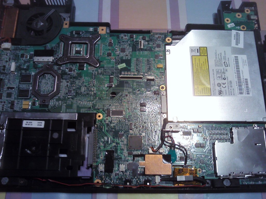

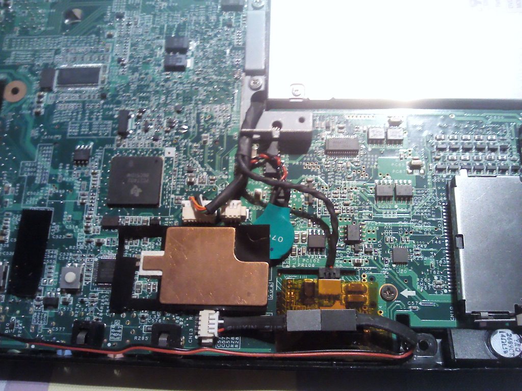

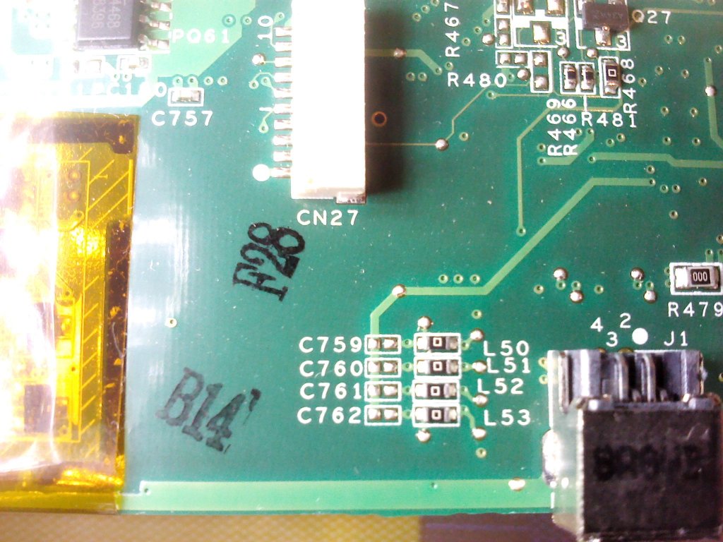

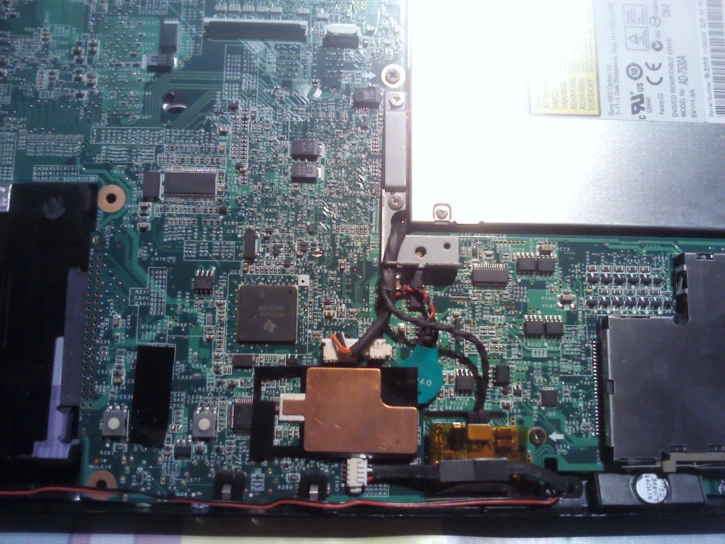

Szétkaptam,a hangszóró látszik jobboldalt és hogy honnan indul a 4 drót.Egyenlőre ennyi.
(#) didyman válasza vladcepes hozzászólására (») Jún 3, 2012 /
Ez így kevés. Keresd meg a kodeket, realtek ALC akármi lesz, esetleg Sigma, ritkán CMI. A környékén lesz valószínűleg.

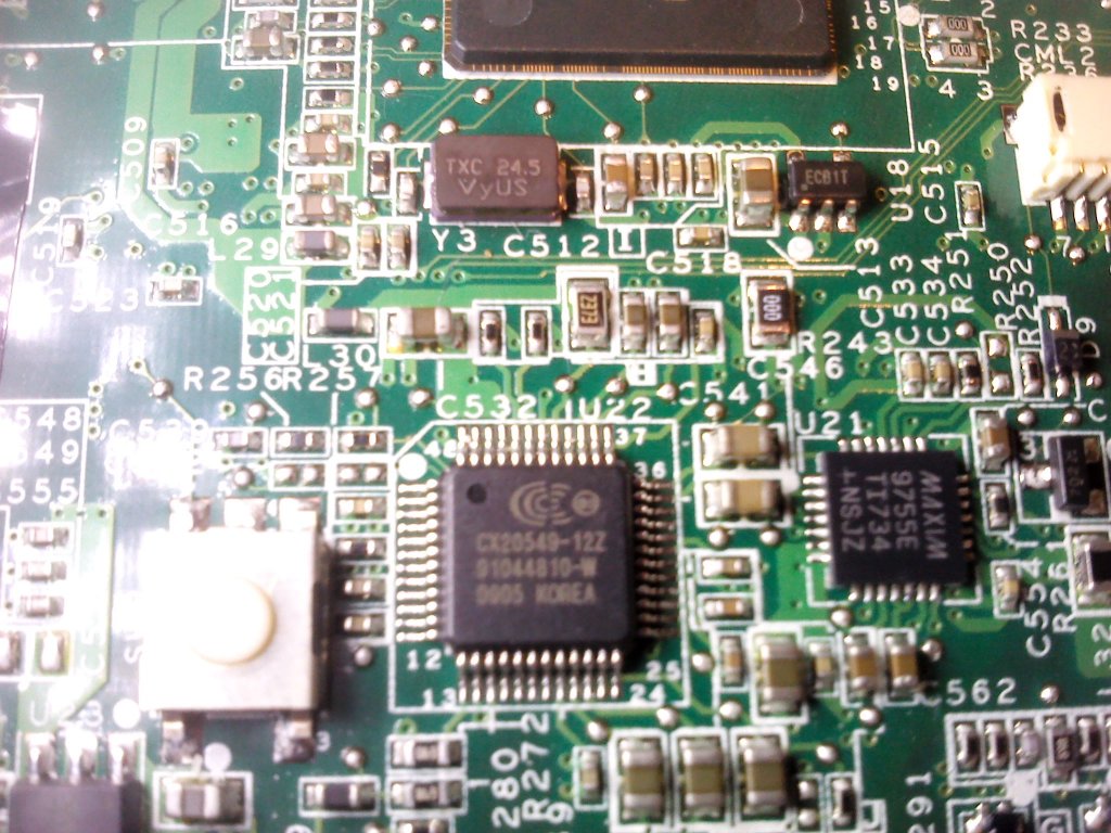

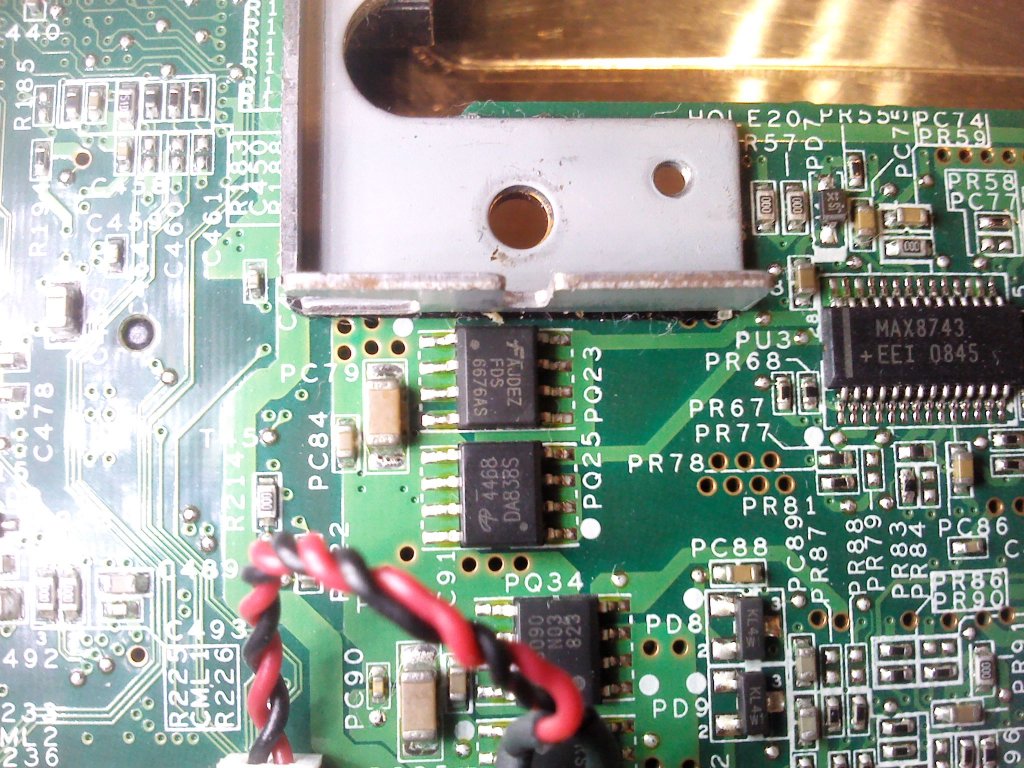

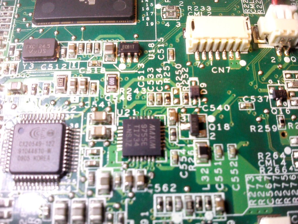

(#) vladcepes hozzászólása Jún 3, 2012 /

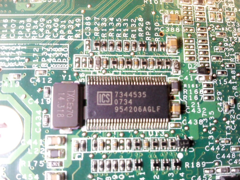

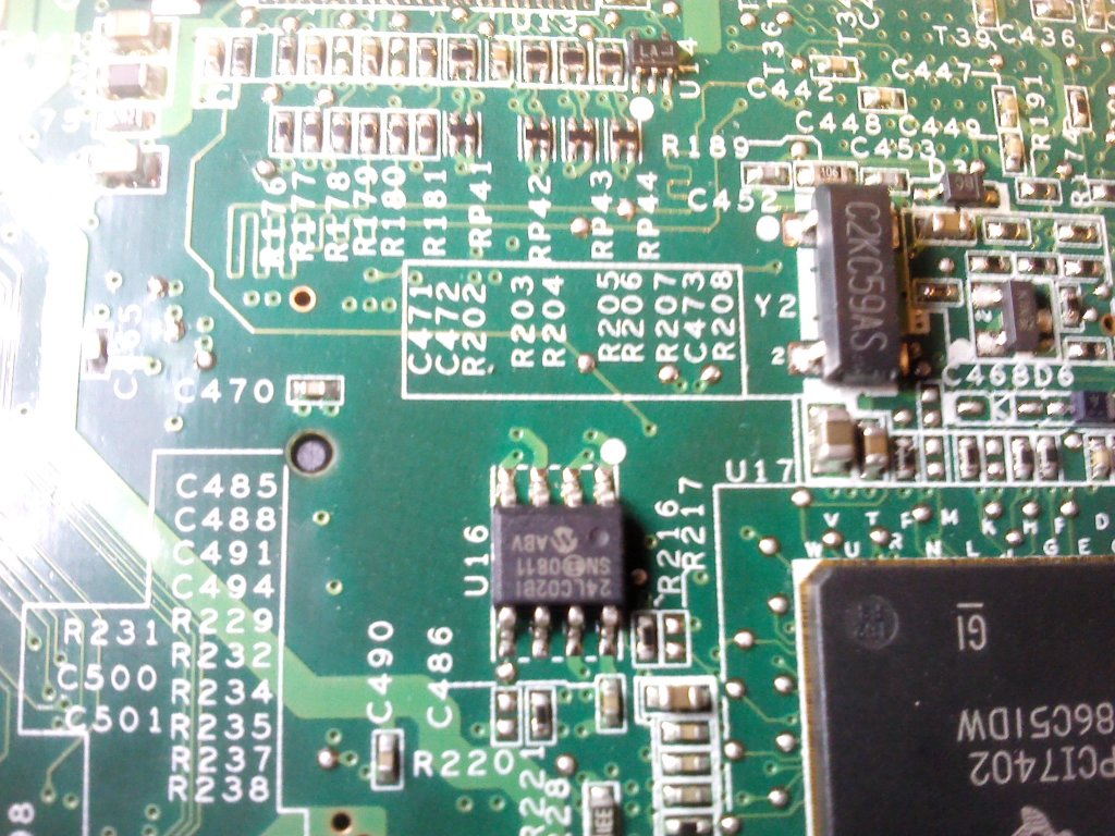

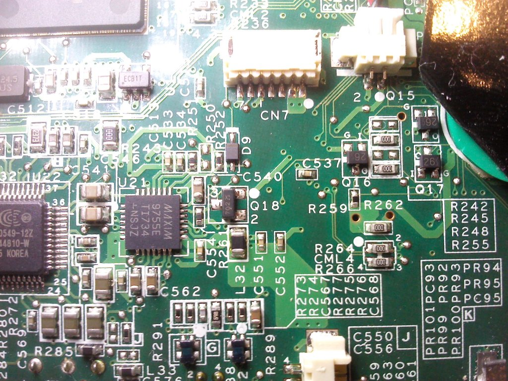

Ezen az oldalon ahova csatlakozik a hangszóró drótja csináltam a környékéről képeket.

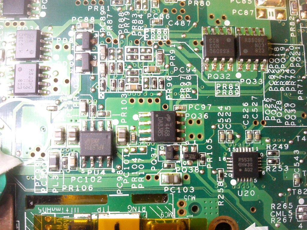

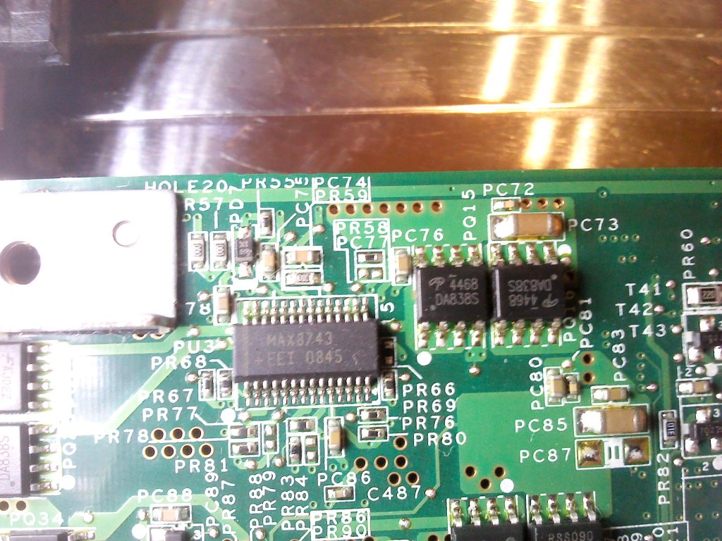

És még 4db kép.
(#) Hury válasza _vl_ hozzászólására (») Jún 3, 2012 /
Ön nyert, átnyújtok egy hangszórót!
(Első adag kép, 3. közepén).
(#) _vl_ válasza vladcepes hozzászólására (») Jún 3, 2012 /
A Maxim 9755E feliratú az erősítő.
Igen. Ez lenne a bűnös? ,hát ezt nem tudom kicserélni ez nehéz dió számomra
(#) _ampervadasz_ válasza vladcepes hozzászólására (») Jún 3, 2012 /
Valóban az, mert ahogy a képen látni az sajnos LGA tokozás bár nem megoldhatatlan csak biztos kéz, és egy forrasztóállomás kérdése.
Próbaképp próbáld meg az IC -t körbe vevő kondenzátorokat kicserélni, hátha azok visznek be valamit a rendszerbe.
Egyfelől nem biztos, hogy az a hibás (bár elég valószínű), lehet elvileg a hangszóró és az erősítő környékén levő valamelyik ellenállás vagy kondi is. Másrészt ilyet szerezni amúgy sem lenne egyszerű feladat, tekintve, hogy a Maxim már nem gyártja...
Megnéztem a data sheetet, ez egy nagyon frappáns erősítő, mert mindennemű külső alkatrész közbeiktatása nélkül köthető rá a hangszóró... Szóval meg lehet nézni a panelon, hogy tényleg így van-e bekötve, de ha igen, akkor sajnos 99%, hogy az erősítőben lesz a gond.

Nem LGA az! QFN. Azt sem jobb forrasztani (majdnem annyira utálom, mint a golyókat), de kis rutinnal lehet jól, egyszerűen.
