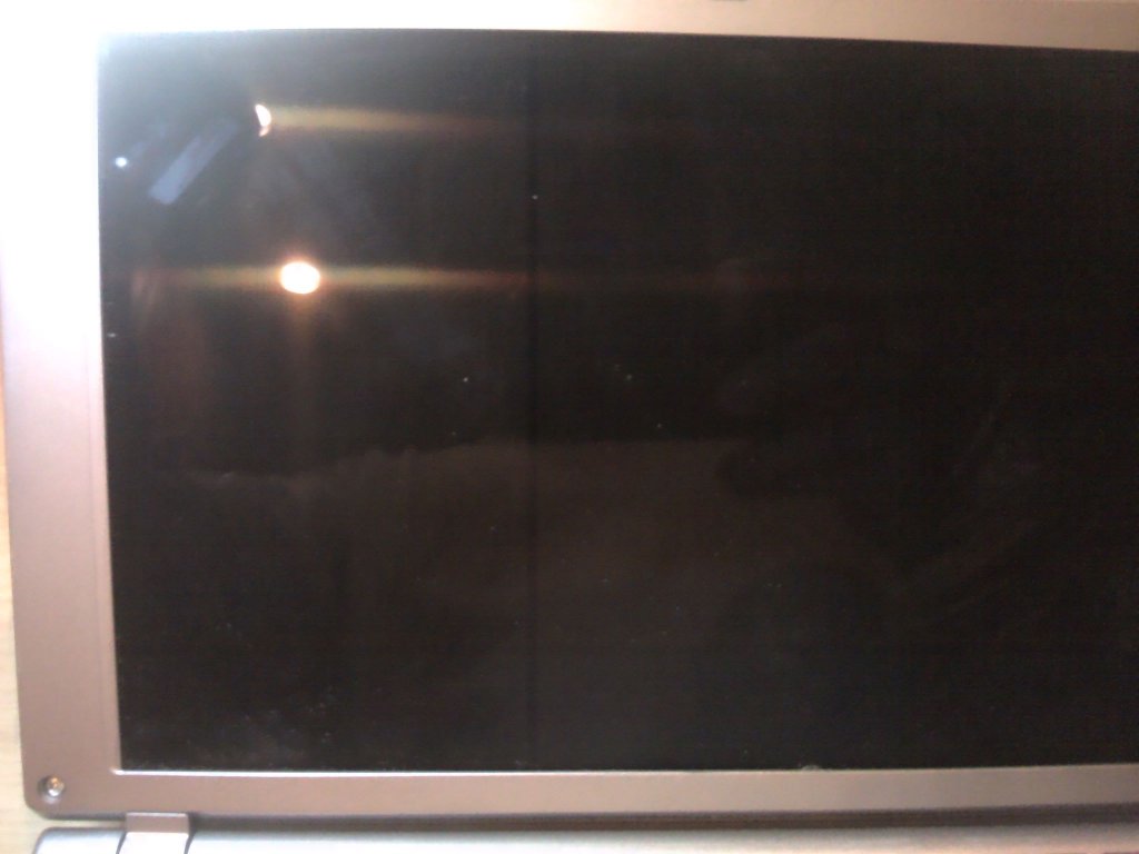

Nos,hozzácsatlakoztattam egy monitort és ott valóban nincs meg ez a csík. Akkor ez képernyőcsere? Vagy esetleg ennek van valami házilag elektronikailag javítható módja?
(#) vladcepes válasza vladcepes hozzászólására (») Jún 2, 2012 /
Ez egy Sony VAIO VGN-T2XP Bővebben: Link
(#) didyman válasza vladcepes hozzászólására (») Jún 2, 2012 /
10,6 colos?? Felejtsd el bele a kijelzőt... Sony saját féle, extra feketét tudó jósága van benne.
(#) vladcepes válasza didyman hozzászólására (») Jún 2, 2012 /
Igen 10,6 colos. Csak arra gondoltam hogy benne a hátlapján gondolom akkor nem a csatlakozónál lehet hiba ugye? Maga a képernyőbe lehet valami kiégve?
Most látom hogy kikapcsolt állapotban is látszik a csík,ha jól megvilágítom.
Látszik, mert ott "nyitva" marad az LCD, a többi pontján meg többnyire fekete (nincs jel). Ha elveszed a tápot tőle menet közen (de ne tegyél ilyet, mi már próbáltuk ), az utolsó kép megmarad rajta egészen sokáig
Nem, nem ott van. Nincs kiégve, csak KH-s többnyire. Ritkábban a sort meghajtó fokozat hal meg.
És akkor ez ellen lehet tenni valamit?
(#) _ampervadasz_ válasza vladcepes hozzászólására (») Jún 3, 2012 /
Annyit jelent, hogy csak a kijelző panel csere oldja meg a problémád.
Ha óvatos vagy és vállalkozó kedvű, akkor még esetleg azt megpróbálhatod, hogy ki/alátamasztod a az oszlop meghajtó szalagvezetékét ott, ahol a TFT panelre van laminálva, hátha csak elvált. Ha viszont derékban megtört, akkor semmi nem hozza rendbe, ritkább esetekben itt egy pici mozgatás, közben kijelző figyelése, majd a szalagkábel abban a poziciójában való rögzítése amilyen poziciban észlelhető az oszlopelhalás megoldhatja a problémát, ideiglenesen.
A manőver arra jógy hogy eltüntesd az inaktív oszlopokat, vagy részben eltüntetesd, így kisebb felület lesz inaktív. Bizonytalan kézzel nem érdemes még neki állni sem érdemes.
Egy HP notebook -nak a kijelzőjét így javítotam meg.
Ott elég volt a rápaszírozás, egy ék alakú tárgy és sok sok pillanatragasztó, de a "gagyibb" verzió, az utólagos alakíthatóség végett(nem szárad meg pillanatok alatt, a viszkozitása meg a teknokoléhoz hasonló)

(#) vladcepes válasza _ampervadasz_ hozzászólására (») Jún 3, 2012 /
Szia! Látom hogy ma reggel válaszoltál,kérdésemre.,köszönöm.Közben az este szétkaptam a kijelzőt. Nem láttam semmi furcsaságot ahol csatlakozik a kijelzőhöz.(persze ezt kikapcsolt állapotban tettem és nem mozgattam mint ahogy írtad.De akkor megcsinálom azt hogy még egyszer szétkapom és csinálok fényképet hogy remélem én is azt fogom mozgatni mint amit te írtál.Köszöntem.Üdv.
UI:gondolom itt ragasztópisztollyal is megoldható persze ha valóban mutatkozni fog a hiba.
Amit még észre vettem hogy kikapcsolás után kb fél óra és a csík teljesen eltűnik a képernyőből,tehát nincs végleg benne.

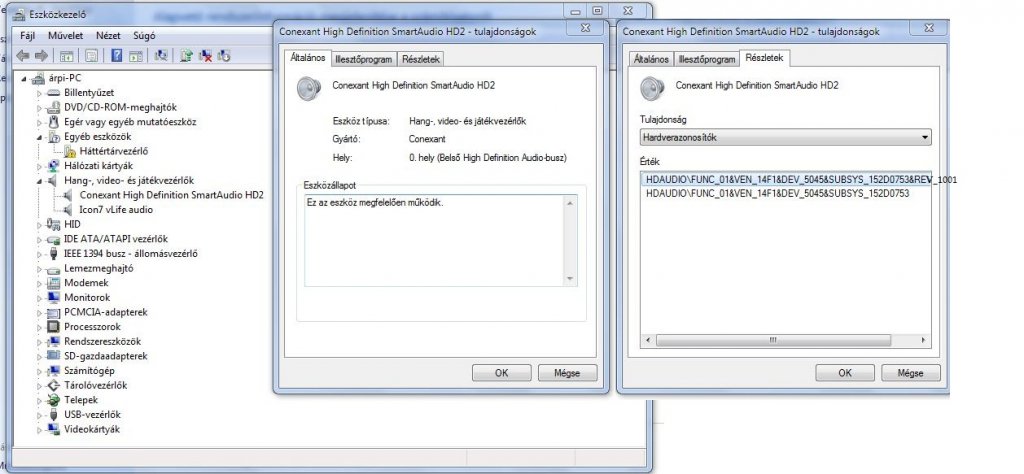

Régebb írtam hogy a laptopom hangja lecsökkent kb a 20% ra,tehát ha maximumra húzóm akkor is nagyon halk.,aztán azt is írtam hogy rendeltem bele hangszórókat(igaz nem újakat) de ezzel is ugyan így szól. Írtátok hogy cseréljek rajta hang drivert. Most ami van az ez ami a képen látható.Milyen drivert keressek? Conexant High Definition-t? Vagy mit nézzek? Na meg a háttértárvezérlőnél is van egy ?-jel. A válaszokat köszönöm.
(#) didyman válasza vladcepes hozzászólására (») Jún 3, 2012 /
Két hangszóró egyszerre csak nem megy tönkre. Kár volt rendelni. A hangerő meg nem feltétlenül szoftveres probléma lesz, sőt, jellemzően hardveres.. A háttértárvezérlőnél hiba van, talán ilelsztőprogramot hiányol.

Igen, erre írtam, amit. Helyesebben, nem a csík tűnik el, hanem a kijelző többi része fehéredik hozzá, ahogy a töltés elszivárog az egyes szegmensekből.

"A hangerő meg nem feltétlenül szoftveres probléma lesz, sőt, jellemzően hardveres" -Akkor hol keressem a problémát?
(#) vladcepes válasza vladcepes hozzászólására (») Jún 3, 2012 /
Ezt úgy úgy akartam kérdezni hogy ezt a hardveres problémát hol keressem?
(#) _vl_ válasza vladcepes hozzászólására (») Jún 3, 2012 /
A jack aljzat belső oldalán... A kimenetet meghajtó műveleti erősítőnél tippelném a problémát. Ha peched van, akkor ez az erősítő az audio chipre van integrálva.
(#) vladcepes válasza _vl_ hozzászólására (») Jún 3, 2012 /
Amit írtál ez akkor is? ,ha pl:a fűl hallgatóval meg teljesen tökéletesen működik hangosan úgy ahogy anno.
(#) mate_x válasza didyman hozzászólására (») Jún 3, 2012 /
Tényleg elég megtévesztő, de a termék leírásban jól szerepelt: támogatott eszközök: usb1.1 és usb2.0, és full speed sebesség. Tudnom kellett volna, hogy a full speed sebesség az még nem 2.0-ás... De most már megtanultam
Félreértettem, azt hittem, hogy külső hangszóró...
Szóval így egyértelmű: a belső hangszórókhoz van bent egy külön erősítő, és nyilván azzal lesz a gond. A fejhallgatót nyilván másik hajtja meg, azért nincs azzal gond.
Akkor kizárt a szoftveres ok. Rendszerint van a kodeknek fülhallgató kimenete, meg vonalszintű is. A füles megy közvetlen ki, vagy esetleg kap valami móriocka végfokot, a vonali meg megy egy kis teljesítményű végfokra, ami a hangszórókat eteti. A kettő bemenete HW-esen közös.
