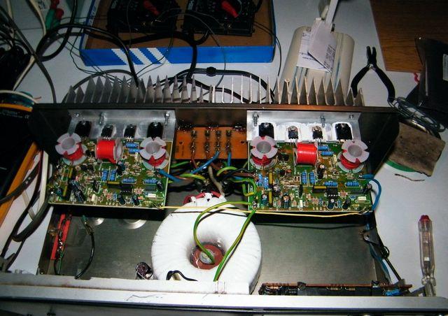

(#) pilisilen50 hozzászólása Jún 5, 2012 /
Szépen néz ki!
(#) Gránátalma válasza Gránátalma hozzászólására (») Jún 5, 2012 /
És a hozzászólásom mégis miért lett eltávolítva?

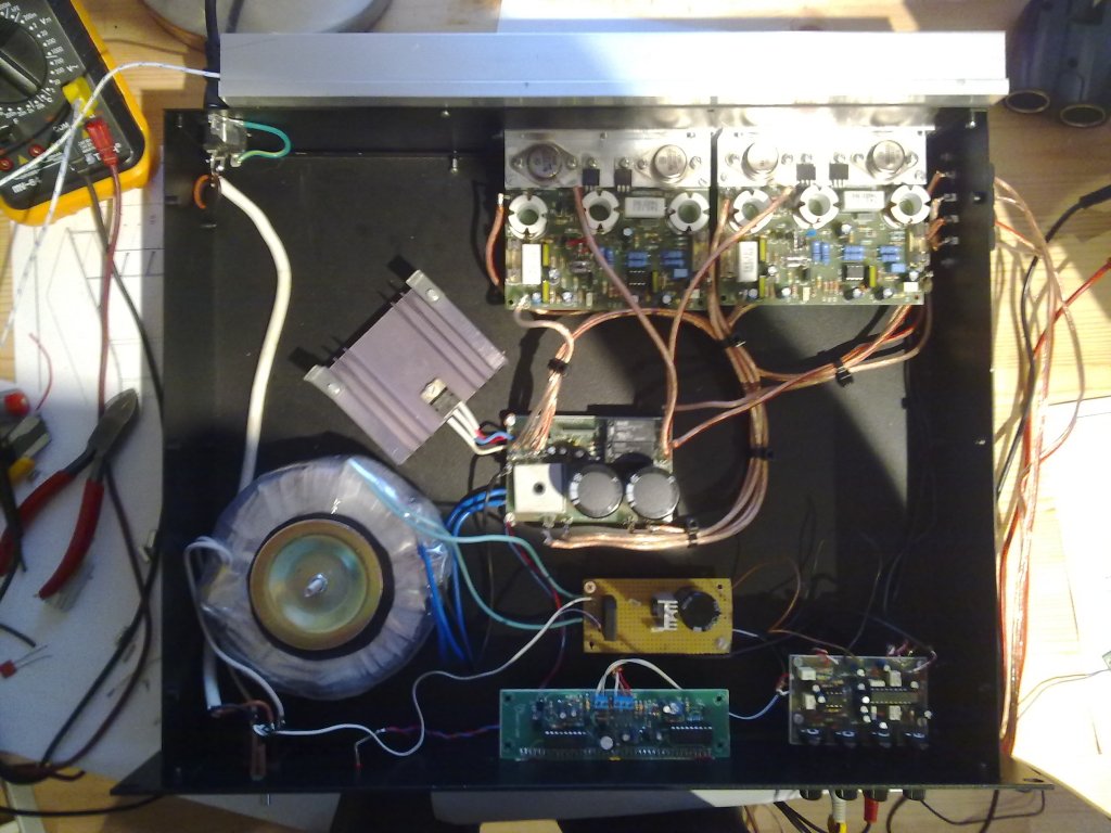

Az enyém ilyen lett!
Még két kép!
(#) compaqamplifier válasza pilisilen50 hozzászólására (») Jún 5, 2012 /
Pár formai, ami nekem nem tetszik cimü hiba a hangfal kivezetése. Egyébként szépen megcsináltad. Rácsot nem értem minek tettél. Amúgy úgy néz ki nem csak én vagyok az aki az ideális 405öt rack-be képzeli el.
Azért került oldalra mert,adott méretű hűtöbordát tudtam szerezni és már nem akartam farikcsálni.Kicsit rendhagyó lett ettől,tudom,de nem zavaró a hangfal vezetékek úgyis hátrafelé mennek majd!Annyiféle megoldást láttam én már a neten különböző dolgokra a neten,na de ettől változatos az életünk,nem?
A szellőzés nem árt,azok a bizonyos ellenálások fűtenek rendesen,megmértem 100 c fokon felül vannak dekli nélkül is!Ez is segíthet a hő elvezetésben!

(#) reloop válasza pilisilen50 hozzászólására (») Jún 5, 2012 /
Szia! Jó lett
Irigylem a tágas dobozodat, ebbe a kis skatulyába alig tudtam belepréselni.
A trafó mellett mi hűl azon a nagy bordán?
Hali Fövi!
Én az urbános 200w-ost csináltam mj 15003-al van a vége.Tanulmányozd át hátha segít,én 47,5 ről hajtom.Az elején volt egy kis gerjedés de a fórum társakkal közösen megoldottuk.Ha vissza olvasol megtalálod a postokat!A gerjedési probléma kiküszöbölése után nagyon szuper lett,most is azt döngetem,nagyon szépen szól!Én nem a teljesítmény miatt választottam hanem az mj-k miatt ,az üzembiztonság miatt,kitt ből raktam össze.Ha esetleg van kérdésed,válaszolok ha tudok!Sok sikert bármit építesz csak quad legyen!
(#) pilisilen50 válasza reloop hozzászólására (») Jún 5, 2012 /
Hali Reloop!
Köszi a dicséretet,de ebben Ti is benne vagytok,végig olvasva a tapasztalatot sokat segítettetek!A Tied is nagyon kellemes,ügyes voltál hogy ilyen kis helyen megoldottad!
Nem kellett volna olyan nagy borda,de ilyen volt itthon régről! Az Urbán pityu bácsi koppanásgátlóját vettem meg kittben,és hát nagyon fűtött a bd 241 áteresztő,egy kis hütőcsillagot adott hozzá csak.Nem mertem úgy hagyni,volt itthon nagyon régröl egy áteresztő táp egy nagyobb bd-vel,azt tettem be bordástul.Igy már baráti hömérsékletű!Lehetett volna egyébb módon is buherálni de nekem ez volt egyszerübb,a dobozom meg nagy ugye?
