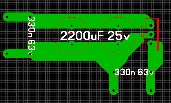

(#) speed008 hozzászólása Jún 5, 2012 /
Lenne egy kezdő kérdésem!
Csináltam egy stabil tápegységet. (12v)
A trafón a kapocsfesz stabilizátor nélkül 15v körüli, de ha rárakom a stabilizátoromat, ami a melléklet ábra szerint néz ki, akkor a kapocsfesz 22v körüli értékre felugrik.
Érdekelne, hogy ez miért van és, hogy ez nem-e okoz ez valami kellemetlenséget.
(#) reloop válasza speed008 hozzászólására (») Jún 5, 2012 /
Szia! A 15V-od még hullámos egyenfeszültség, a 2200µF kondi ennek a csúcsára (közelébe) töltődik.
(#) speed008 válasza reloop hozzászólására (») Jún 5, 2012 /
Így már értem. Köszönöm a gyors választ.

(#) Tejgla hozzászólása Jún 5, 2012 /
Köszönöm szépen!
Egyébként erről lenne szó
És arra a kérdésemre nincsen ötleted, hogy miért van, hogy amikor rámérek a trafóra magára az egyik műszer 15 a másik 17v ot mutat. Az értékek a pufferelés után azonosak, a stabilizálás után pedig hajszálra azonosak.
(Mondjuk itt már a stab végére terhelést tettem.)
(#) speed008 válasza Tejgla hozzászólására (») Jún 5, 2012 /
Nyomtatáskor vegyed ki a bal felső sarokban lévő "felesleges" rétegeket, akkor nem lesz baj vele.
(#) Tejgla válasza speed008 hozzászólására (») Jún 5, 2012 /
Köszi szépen megtaláltam!
