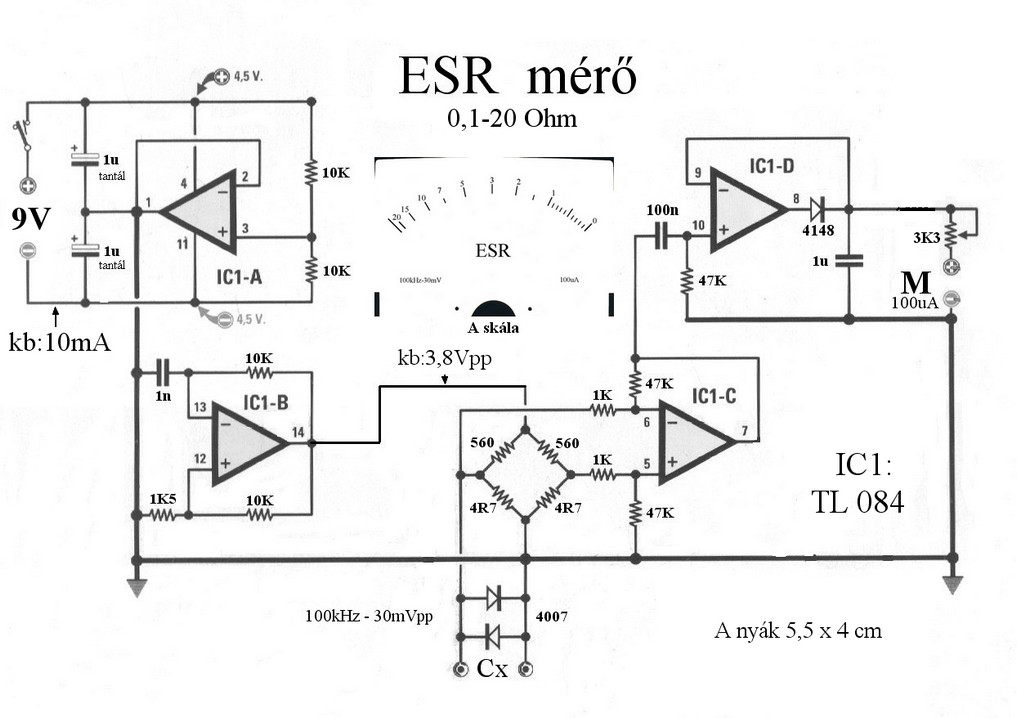

Egy ESR mérő megépítését tervezem.
Találtam: ezt a linket, és ezt a linket.
A második link már áttervezett. Kivettek belőle egy pár tranzisztort meglátásom, szerint és a zárlatot jelző diódát is. Olvastam, hogy az első kapcsolás kismértékű megváltoztatása után megfelel neki a kapcsolásokban található ESR mérő skálája is.
Van valakinek tapasztalata az alábbi kapcsolásokkal?
Érdekelne a véleményetek!
Üdv.Speed008

(#) speed008 válasza Ge Lee hozzászólására (») Jún 8, 2012 /
Érdekelne, hogy amit feltettél ebben a mellékletben kapcsolás az működőképes-e? Vagy ezt a kapcsolást érdemes megépítenem szerinted?
Ha a műszerskáláról lenne jobb felbontású képed,megköszönném, ha feltöltenéd.

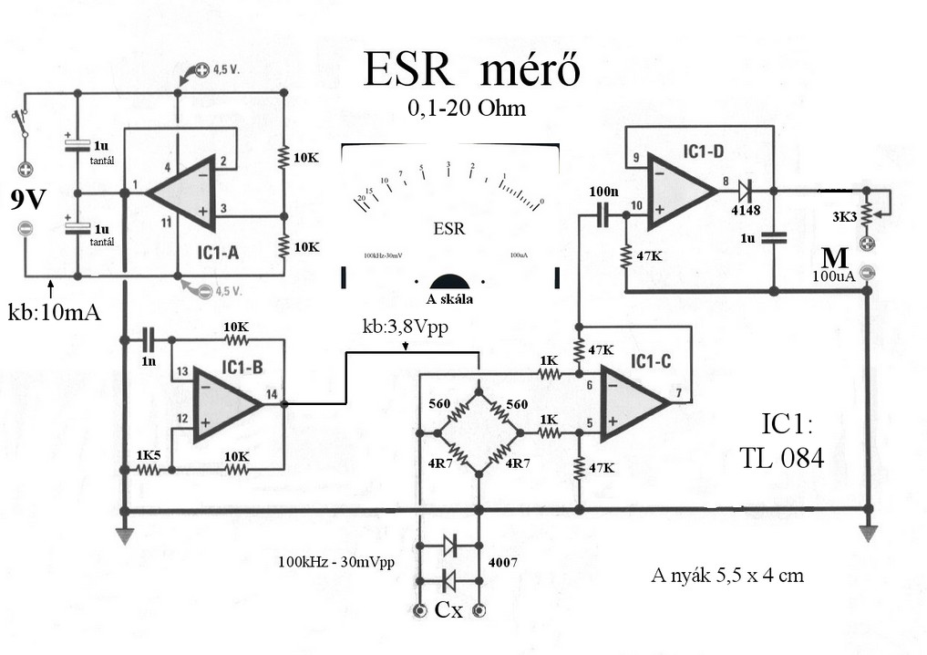

(#) Ge Lee válasza speed008 hozzászólására (») Jún 8, 2012 /
Amit régebben csatoltam (és építettem), az ennek a rajznak az egyszerűbb (és jobb) változata. Nekem tökéletesen bevált, évek óta használom. Egy pillanat alatt leolvasható, és a PIC-essel ellentétben ez nem is fog megviccelni soha. Jó nagy műszert használok, így a 0,05 ohmot is simán le lehet olvasni, nem mintha számítana, mert nem a pontos érték a lényeg, hanem az attól való %-os eltérés.
Képem az valahol talán van róla, majd ha egyszer hazaérek akkor előkeresem. Műszer függő, lehet hogy a tiédhez nem lesz jó akkor úgyis másikat kell csinálnod. A neten keringő rajzok közül nekem ez jött be leginkább, egyszerű, olcsó és jó.
Akkor valószínűleg ezt a rajzot csinálom meg amit te is ajánlottál.
Elvileg a kapcsolási rajzot feltettem csatolmányba. Erre gondoltál?
Engem is az olcsósága és egyszerűsége fogott meg leginkább.
A műszer milyen értékű legyen?

(#) Ge Lee válasza speed008 hozzászólására (») Jún 9, 2012 /
Igen, ez az. Az adatok leolvashatók a skáláról (100kHz-30mV-100uA), vagyis 30mV és 100kHz a mérőjel, a műszer pedig 100uA-es. Ha van otthon valamilyen nagyobb műszered akkor már csak egy TL084-et és pár alkatrészt kell venni. Szerintem egy bizonyos tartományon belül bármekkora műszer használható hozzá, csak az előtéten (potin) kell állítani.

A mellékletben feltettem a kapcsolási rajzodat. Te ezt csináltad meg?
Segítenél, ha a skálát magam akarom megcsinálni, akkor hogyan a legegyszerűbb? Illetve a mérőt hogyan kell feléleszteni?
(#) Ge Lee válasza speed008 hozzászólására (») Jún 10, 2012 /
Épp az előbb írtam le, hogy 100uA-es. Egyébként így néz ki, de ezt te is megkereshetted volna
Akkor azt is ismét leírom, hogy igen, ezt építettem meg. Azt a rajzot terveztem át (egyszerűsítettem le) amit nemrég csatoltál, mert az a tranyókkal kiegészített változat nem volt az igazi. A skálát legegyszerűbben az erre kitalált programokkal lehetne megrajzolni, de amiket le tudtam tölteni a netről, azok egyike sem volt hajlandó pont ilyet rajzolni csak hasonlót, és a csökkenő számokat sem lehetett beállítani rajtuk. Ezért maradt a kézi rajzolás, ami elég macerás de legalább pontos. Megmértem az adott ellenállásokat sorban (0,1-0,5-1ohm stb. egészen 20 ohmig), és egy ceruzával bejelöltem a műszer skáláján. Ezután kivettem a skálát, beszkenneltem, és egy képszerkesztő programmal vonalakat csináltam a ceruzás jelekből, majd odaírtam az értékeket és végül kinyomtattam.
Az élesztése annyi, hogy összerakod és működik. Nekem egy dugasztápról megy, kb. 8,3V-ról (az 5V-os stabil tápot emeltem meg egy 3,3V-os zenerrel). Annyi szépséghibája van, hogy az IC offszet hibáját néha korrigálni kell, ezért a trimmer potival nem árt sorbakötni egy kisebb értékű forgópotit, amivel 1-2 tizeddel el tudod tolni a nullát, azaz nullázni tudod a műszert. A nyák gyufásdoboznyi méretű, ha hazaérek keresek róla valamit.
