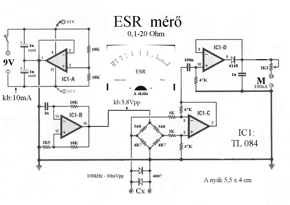

Igen egy kicsit módosítottam rajta, kb. 2 éve használom nekem bevált. Feleslegesnek találtam ettől bonyolultabbat építeni. Egy gyufásdobozban elfér a nyák. Csatolom a rajzot.

Az itt látható ESR mérőnek +- 4.5 V is kell vagy elég a 9V?
Kösz előre is!
(#) pucuka válasza Orion90 hozzászólására (») Aug 1, 2010 /
Ahogy a rajzon is látszik, egyetlen 9 V -os tápról, (elemről) jár. A működéshez szükséges +/- 4.5 V -ot az IC1A állítja elő, a jelzett pontok csak mérőpontok.

(#) atgyuric hozzászólása Okt 18, 2010 /
Megépítettem ezt az ESR mérőt:
A gondom annyi, h meg se nyikkan az analóg 50ua mérő amit hozzákötöttem. A rajzon 250mv jön ki az ICből, én 194mv mértem multiméterrel, a probléma abban áll, h amikor a kondi utáni rész megy az AC szűrőhöz ott a rajzon 0mv-ot ír ha nincs összezárva és 180mv-ot ha össze van zárva. Namost én itt mindig csak 4mv mérek, ha nyitott, ha zárt a vezeték. Ha valaki tőlem okosabb tudna segíteni azt megköszönném, hogy merre induljak el esetleg. Semmi nem melegszik, nem látok szakadást stb. 4 akksiról kap 5.1V-ot az áramkör. Átolvasva a topicot láttam, öregharcos hozzászólását amiben módosított egy ellenállát (R17 2,2 ohmra). Nem tudom ez segítene-e ebben az esetben. Ha jól értelmeztem, csak a skálát álította be vele. De ugye az enyém meg meg se moccan.
(#) p_istvan válasza atgyuric hozzászólására (») Okt 18, 2010 /
Szervusz!
A kapcsolási rajzon "mVpp" van, ezt multiméterrel nehezen tudod egzaktan megmérni! (A váltófeszültség csúcstól csúcsig mért értékérő van szó)
Kapcsold át a multimétert AC állásba és úgy mérj, de úgy is kisebb értékeket fog mutatni (kb. felét), leginkább szkóp kellene. De ha nagyjából így meglesznek a feszültségértékek (a fele körül) akkor jó lesz az. A pontosság beállítása úgyis a kimenetre (TP3)tett trimerrel történik
Ha mégsem DC állásban próbálkoztál volna a multiméterrel, akkor persze más a gond...

(#) atgyuric válasza p_istvan hozzászólására (») Okt 18, 2010 /
Jogos, ACba mérve 8mv mindenhol és megse moccan, akkor lehet hogy az C1 R1 oszcillátor el se tud indulni valamiért? Ezt szkóp nélkül tudom valahogy ellenőrizni esetleg?
Mérd meg az IC 2. lábán DC állásban az egyenfeszültséget, ha nem a féltápfeszültség közelében, akkor nem rezeg az oszcillátor. Nálad az IC 74HC14 ?
Jaja, 74HC14N ez van rajta. 5.15V tápfesz mellett , 2.215V mérek DC állásban moccanás nélkül.
Úgy tűnik megy az oszcillátor, a többi kimneten (4,6,8,10 láb) mekkora az egyenfeszültség?
2.8V a feszültség mind a 4 lábon.
A tranzisztor lábain milyen feszültségeket mérsz DC állásban?
Bázison 557mv, collector 5.03v , emitter 10 mv. Nekem 2222A jelű van, nem a fém mint a képeken. Nem tudom ez számít-e.
