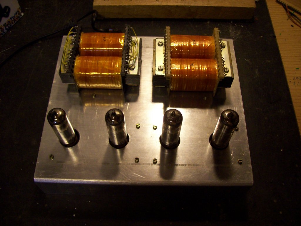

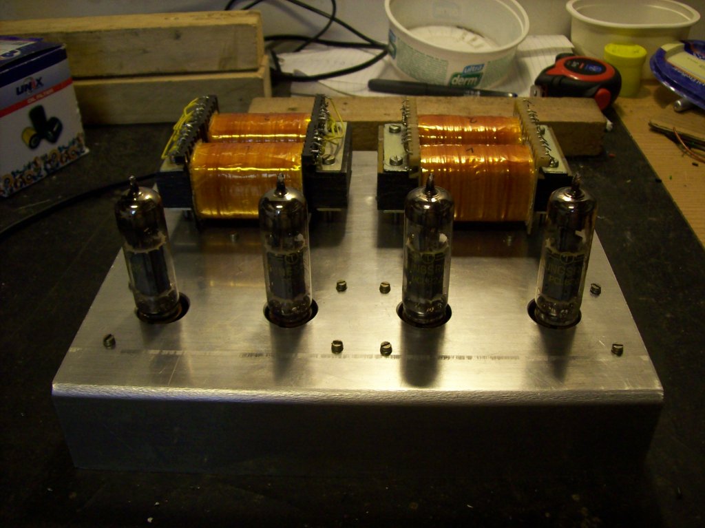

Valami készül.
Elöl lesz még egy hangerő poti.

Gratulálok szép munka. Látom a toroid szép környezetbe került.
Gratulálok! Majd a hangjáról is számoljál ám be..
Köszi. Még nagyon az elején vagyok. A kimenőt már teszteltem deszkamodell formájában. Jónak ígérkezik. 6/4 osztású. Szerintem kellett is a 10k/8R illesztés miatt. Egy pár oldallal előrébb tettem fel képeket a négyszögjeles mérésekről.
