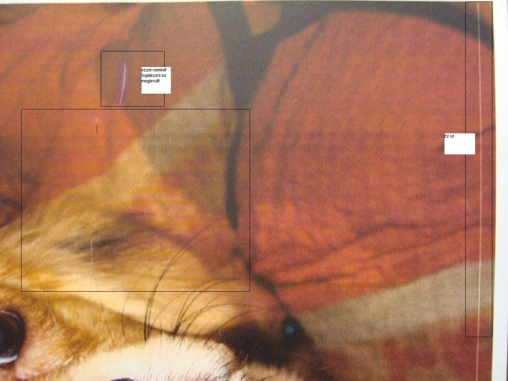

(#) Gabó hozzászólása Jún 25, 2012 /
Olyan hibám lépett fel gy színes lézernyomtatóval, hogy amit nyomtat kép a színek foltosak, csíkosak. A nyomtató típusa samsung clp-510n. A Dobot meg a transfer belt megvannak pucolva semmi szennyeződés nem látszik rajta. Okozhat a kifogyóba lévő toner ilyen hibát? Amikor kiveszem akkor mindnek szépen egyenletesen elvan rajta a por terülve nem foltos. Este tudok képet feltenni a nyomtatásról. Ill a képre mindig ugyan azokra a helyekre rányomtat 4 pontot a 4 színből több helyre a lapon. Ezek orvosolhatóak valahogy? Nincs 100e FTom a dobra meg a transfer beltre.
(#) pika75 válasza Gabó hozzászólására (») Jún 25, 2012 /
varjuk a beigert kepeket, hogy ne csak talalgassunk, hanem valami kis nfeny is gyuljon az ejszakaban.
Na a képek!
A bekeretezett hibákról írtam, amihez nem írtam semmit!
Ha meg fekete szöveget nyomtatok akkor csak a fekete pont jelenik meg a lapon.
Szia, hat ez erdekes bibi. Anyit okultam a netrol, hogy ez egy kazettas nyomtato, es nem is kicsi, meg hogy 1 dobja van. Kar hogy a kepek csak a papir egy reszet abrazoljak. Ismetlodnek azok a szines pontok? Ha igen, probalj meg rajonni, ohyg minek a keruletevel egyezik meg a pontok kozotti tavolsag. Es vizsgald meg a kazettakat is, azt a hengert ami kihozza a tonert a kazettabol.
(#) Gabó válasza pika75 hozzászólására (») Jún 25, 2012 /
Azért van csak 1 része lefotózva, mert ott látszik a hiba. Van amikor a kép végefel csinálja, de van amikor az elejénél vagy közepénél. De csak egy kis darabig utána jó a kép a papíron. A nagy dobot megvizsgáltam és semmi nem látszik rajta, át is van törölve, tehát még zsírfolt se lehet. Azt megfogom még tenni, hogy a toner kazettáknak a hengereit is áttörlöm.
(#) zsoltee0001 válasza Gabó hozzászólására (») Jún 26, 2012 /
Ebbe dob van, vagy szalag?
(#) Gabó válasza zsoltee0001 hozzászólására (») Jún 26, 2012 /
Ezek vannak benne.
(#) zsoltee0001 válasza Gabó hozzászólására (») Jún 27, 2012 /
Ilyen jellegű hiba akkor szokott lenni, ha pl a (szalagosnál) a szalag meg van gyűrődve és azokon a részeken eltávolodik a festékezőtől.
Még esetleg zsíros, elkenődött szennyeződés is lehet.
Ha dob van benne, akkor meg az ITB (image transfer belt)-et kellene átnézni, főleg akkor, ha nem ismétlődő hibáról beszélünk (nem derült ki)
