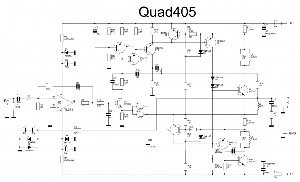

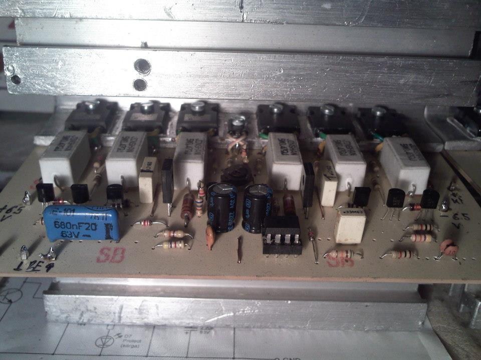

Átmértem kiforrasztva és anélkül is minden jó volt
Mondjuk furcsa nekem hogy 2db 22-s ellenállás párhuzamosan van a 2 db 6,9-s tekercsel.
De elvileg kapcsolás szerint úgy kell.
A panelt és az alkatrészeket kitben vásároltam nem én csináltam
(#) vipera1997 válasza bigdaddy22 hozzászólására (») Okt 19, 2012 /
a 470ohm(560 helyett)"szokott" kimenni azokat nézdd meg és az összes ellenállást és forraztást

(#) bigdaddy22 hozzászólása Okt 19, 2012 /
Már próbáltam jellel és hanszoróval de a hangszoró csak búg halkan
A tekercs is a kit része?
az az ellenállás amelyik nincs a nyákon az nem ér össze valamivel?
annak elvileg nem kéne összeérnie én úgy láttam

Szia! A 470 ohm nem okozhat problémát. Induljunk ki abból, hogy az erősítőd gerjed, és annak a füllel nem hallható jelnek az effektív értéke a -3,3V. Ezen a rajzon látható a negatív tápoldali végtranzisztor bázis-emittere között egy C13-mal jelölt 2,2nF-os kondenzátor. Próbálj meg egyet a paneledbe beapplikálni. A végfok jelbemenetét kösd a testre (zárd rövidre), mert innen is eredhet gerjedés.
(#) Gránátalma válasza bigdaddy22 hozzászólására (») Okt 19, 2012 /
Részeg elkókat teszel bele azt csodálkozol, hogy sz*r? ember, állítsd már fel őket. megnézném te berágnál-e, ha egy felborított tartályba kényszerítenének be.
viccet félretéve még gondolkodom mi lehet a baja. Banális egyébként, de a végtranyók és a meghajtók csavarja nem zárja össze a tranyók zászlóját a profillal?
Tudom elvileg nincs zárlat, de hátha ezt nem nézted.
(#) reloop válasza reloop hozzászólására (») Okt 20, 2012 /
Bocs elírtam: C13 a bázis kollektor között van.

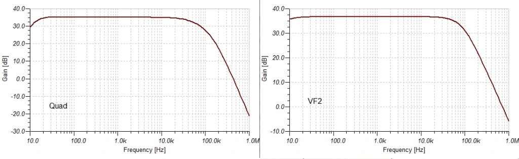

Hogy nem tetszik az rendben van, de hogy csekélyek lennének a mélyei? Nekem nem úgy tűnik, sőt 20Hz alatt éppen fordítva van, de az már lényegtelen.
Anélkül hogy egyéb vitákba belemennék a Quad-ban 8 ohmos terhelés esetén 10V marad benne, a VF2-ben pedig kb. 4V teljes kivezérlés esetén. Ez lefordítva azt jelenti, hogy ha mindkettőnek adunk +/-50V tápfeszt, akkor a Quad-ból 101W jön ki, a VF2-ből pedig 133W sacc/kb.

(#) scooby_ válasza Ge Lee hozzászólására (») Okt 23, 2012 /
Nekem is ezért fura, mert mérve meg teljesen rendben volt. +-60V tápfeszültségről 8Ohmos műterhelésről emlékeim szerint 10Hz - 75KHz között vitt át, ezért nem értem.
(#) reloop válasza Gránátalma hozzászólására (») Okt 23, 2012 /
Szia! Nekem is van Urbán KIT-em. Nem tapasztaltam az átviteli sávban egyenetlenséget. C1, C3 kondenzátoraid megfelelnek az előírt értéknek?
