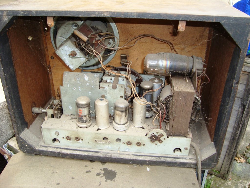

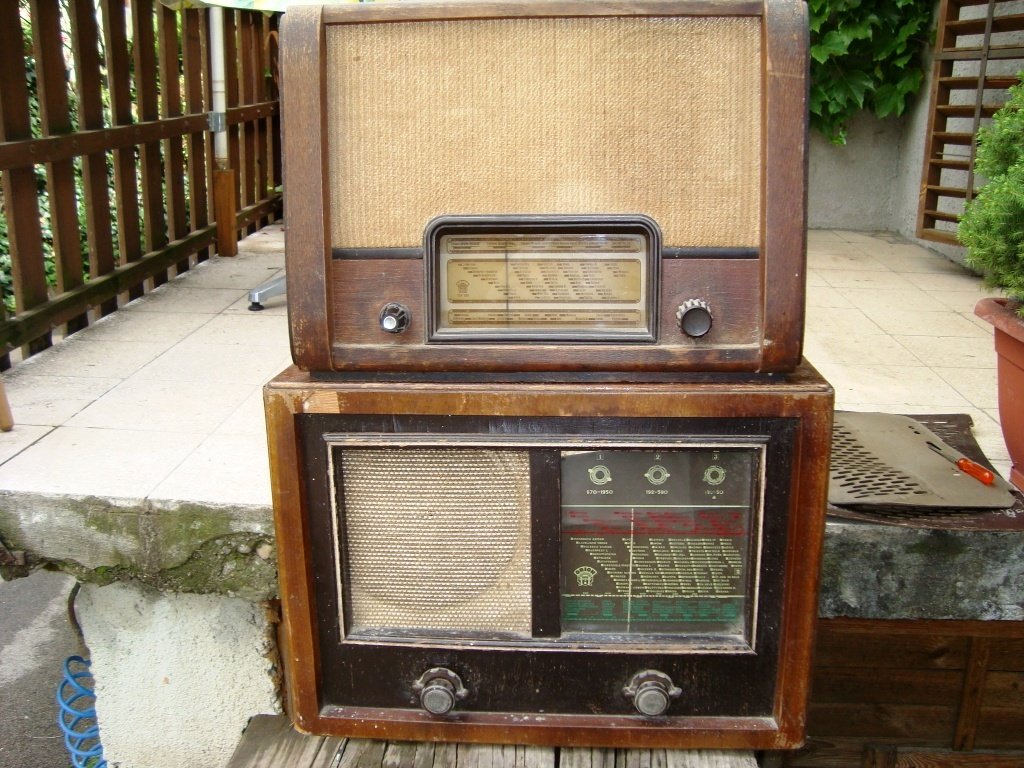

(#) Janó bácsi hozzászólása Jún 10, 2012 /
Vásárba jártam, kincseket találtam (bár ez plágium, mert valaki már itt elsütötte). Ezt a két rádiót vettem, egy szép barna menyecskétől 6000-ért, nem engedte lejjebb alkudni. Orion 320, és Orion 344, az 1940-es évekből. Még nem kapcsoltam be őket.
A 320-as elég jó állapotban van, csak egy gombja hiányzik, ha valakinek lenne egy eredeti, szívesen megvenném, vagy cserélném. A 344-es több helyen vérzik, hibás a furnérja, elől, meg oldalt is, nincs meg az eredeti hál. csatlakozója, meg valaki kicserélte a hangszóróját, egy PD-re, de már az is szétázott. Szóval azzal több a gond, de innen szép nyerni. Üdv.

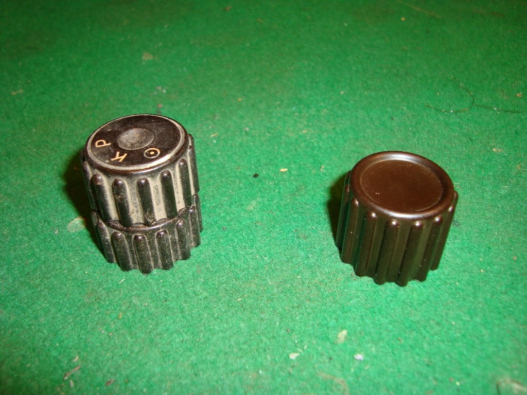

(#) hatvanasjocó válasza Janó bácsi hozzászólására (») Jún 10, 2012 /
Szia! Én két néprádió gombból vágtam és ragasztottam össze. Eredeti ritkán kerül elő.

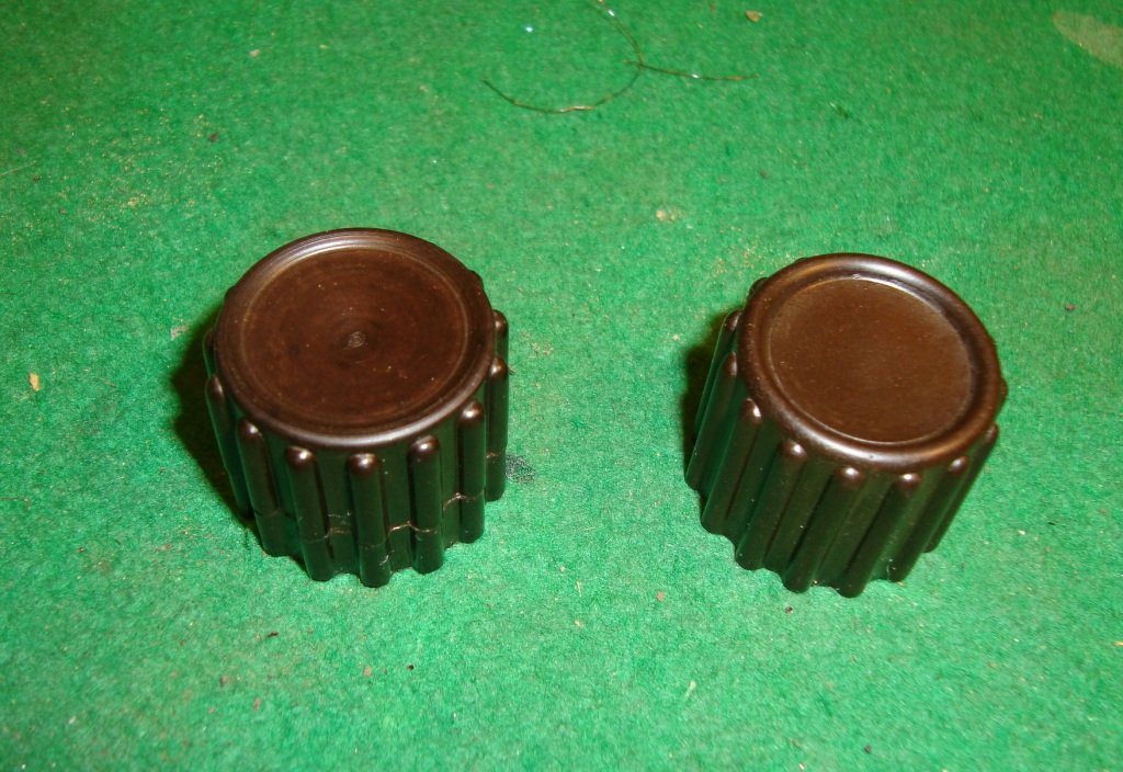

Aztán egy hasított tengelyre helyezve, rögzített fúróba fogatva az elejét homorúra csiszoltam.

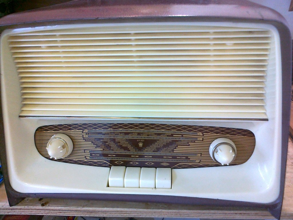

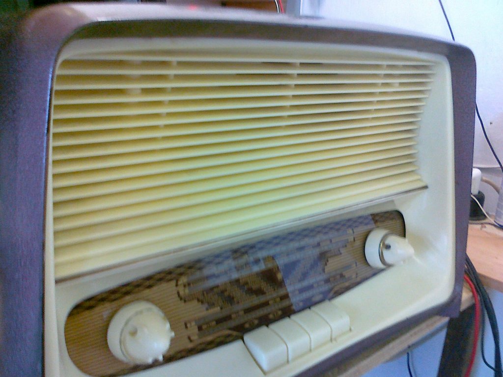

(#) maci80 hozzászólása Jún 10, 2012 /
Képekben a mai munkám. Késznek tekinthető bár van még hiba. Hangszóró nem tökéletes, el van érve a papír, (ettől függetlenül szépen szól), hátlap kiegyenesítés, hiányzik az egyik gomb réz dísz kerete. Antenna nélkül is kifogástalanul jönnek az adók, antennával meg még vagy 5 adót fog.

(#) maci80 válasza Janó bácsi hozzászólására (») Jún 10, 2012 /
Biztosan széppé varázsolod őket! Én is vettem egy 344-t. sajnos a szú tette a dolgát. Mikor kicsomagoltam és megfogtam darabjaira porladt. Szerencsére azóta vettem új dobozt ami szinte kifogástalan, a barátomtól meg kaptam egy saszit alkatrésznek. Így kettőből össze tudok rakni egyet ha minden jól alakul. Az egyikbe már javítottak. csőpótlása volt. UCH81-et raktak be.
(#) Janó bácsi válasza maci80 hozzászólására (») Jún 10, 2012 /
Most, hogy mondod újra átnéztem a gépet, az előbb elírtam a típust, ez is 344-es. Lehet, hogy nekem is gondok lesznek a csövekkel, mert azok elég ritkák.

(#) Janó bácsi válasza hatvanasjocó hozzászólására (») Jún 11, 2012 /
Nagy ötlet volt, itt a megvalósítás képekben (tudom esztergapadon könnyű) Köszi még egyszer. Üdv.
(#) hatvanasjocó válasza Janó bácsi hozzászólására (») Jún 11, 2012 /
