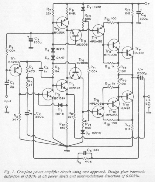

Fiúk, mondjátok már meg legyetek szívesek,hogy ez milyen osztályban dolgozik mert nekem ez már jócskán meghaladja a tudásomat! Sokan azt mondják B,...de vannak akik mást állítanak.Matti Otala
Ahogy a masik erositos topikban is irtam: AB osztalyban dolgozik.
Csatlakozom lamalas kollegához. AB osztály, ne tévesszen meg, hogy nagyon magasra vannak állítva a nyugalmi áramok.
Akkor lenne A osztályban, ha legalább akkora lenne a nyugalmi áram, mint a maximális kivezérléshez tartozó csúcsáram. Akkor lenne B osztály, ha egyáltalán nem lenne nyugalmi áram. Azért ennyire magasak a nyugalmi áramok, mert a sok emitter ellenállással nagyon vissza van fogva a nyílt hurkú erősítés, tehát az alkalmazott visszacsatolás csak kismértékben csökkenti a keresztezési torzítást, ezért a magas nyugalmi árammal csökkentette azt a tervező.

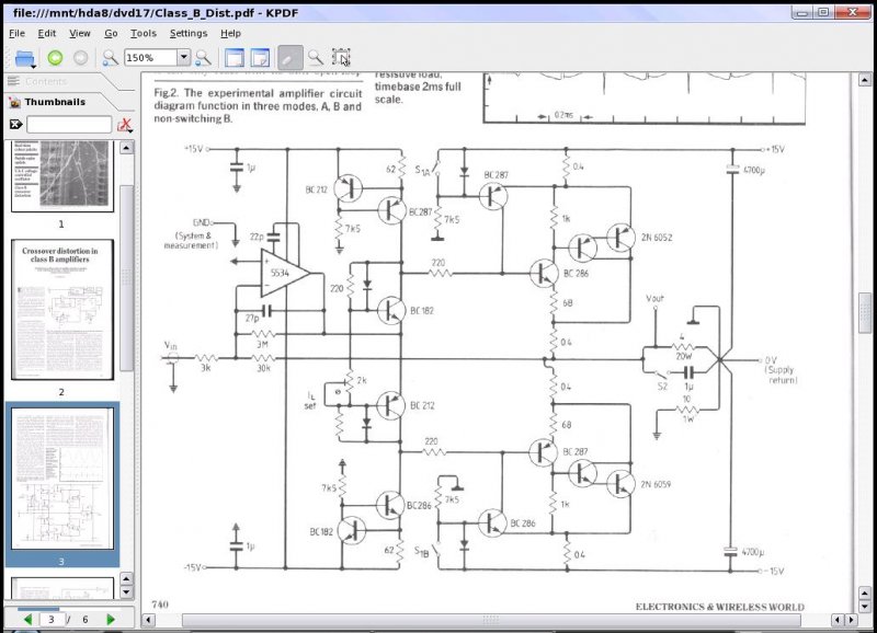

A pmillet.com-on találtam egy írást a nonswitch b osztályró, de a mérete miatt nem tudom feltölteni. Class_B_Dist.pdf néven lehet megtalálni.
Itt egy snapshot a tesztalanyról, ami multiosztályú, át lehet állítani, kapcsolgatni a, ab és nonswitch b osztály között. Van egy Blomley-féle megoldás is és még néhány szösszenet.

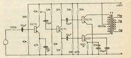

Láttam csöves b-osztályút is,de nincs benne semmi különös, legjellemzőbb tulajdonsága a keresztezési torzítás. Felteszek inkább egy szintén régebbi évjáratú tranyóst.

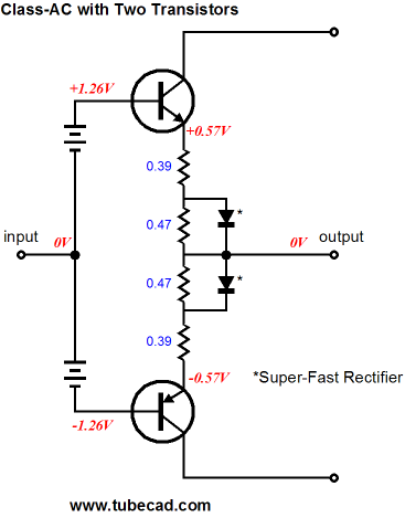

A tubecad.com-on a blog177-ben látható a corbeil-féle b-osztályú erősítő.
Bár ez nem b, hanem ac osztály, de ugyanott látható.

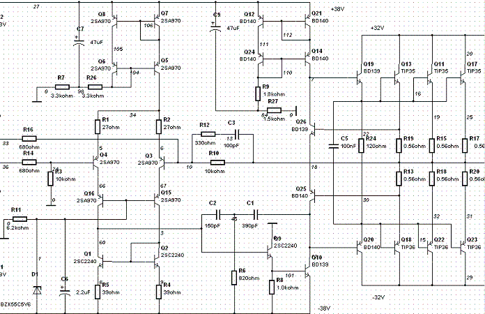

szerintem egy erösitö hangja nem a végétöl jo vagy rossz. számos nagytudásu amplifier pszihiáter kimutatta hogy a fülre rossz hatásu torzitások a bemenetnél keletkeznek. leginkább az áramtükör tipusu megoldások temelik nagy mennyiségben. ezt támasztja alá az a mérési tény is hogy a földelt kollektoros kapcsolás kb 10x rosszabb impulzus átvitelü mint a földelt emiteres. erre végeztem én is egy kis összehasonlitást. és az jött ki hogy egy differenciál erösitös bemenetü komplementer, és egy tükörszimetrikus elejü kvázikomplementer végü erösitö közül az utobbinak találtam szebbnek a hangját. és nem is kevéssel. de még véletlenül sem szeretném azt a látszatot kelteni mintha én akarnám feltalálni a páka végén a meleget, ezért itt egy forgalomban lévö reflex erösitö rajza. ök is rájöttek erre és találtak egy vitathato megoldást. az elv jo, de az az ic ott az elején nem tul elegáns. ha azt lehagynák, és a végére normális feteket tennének egész jo kis kapcsolás lenne.
egyébbként a quadokat már régesrég a félresikerült erössitök szemétdombjára kellett volna dobni. az még az oc26-ok korszakában született. olyan is. a d osztály sem csodaszer. a d osztályu erösitöknek is megvan a maguk baja. azért itt is találtam egyet amivel szemezek egy ideje.
Szia! Magam is foglalkozom ezzel a kérdéssel. A CPA 1200B melyik változatát csatoltad? Gondban vagyok a .EMF megnyitásával.
"... mérési tény is hogy a földelt kollektoros kapcsolás kb 10x rosszabb impulzus átvitelü mint a földelt emiteres..."
Ez biztosan nem igaz. Egyáltalán, milyen kapcsolásra gondolsz, mert ez alapján egy 1 tranzisztoros kapcsolás jön ke nekem. Ott viszont a földelt kollektoros esetében a 100%-os ellencsatolás biztosítja a jó inpulzusátvitelt. A Castone féle végfok nagyon is el van találva, különösen, hogy PA célokra készült. Ha megfigyeled, az eleje olyan, mint a VF2. Opamp kimenetről hajtva két darab földelt bázisú tranyó. ( Csak hab a tortán a kimeneten a sorbakapcsolt tranyók.) Azért 1200 W-ra elég sok tranyó kellene a 9240-es FET-ből... ( Most már van jóval nagyobb P csatornás FET is, de ezen erősítő fejlesztési idején még nem volt, legfeljebb méregdrága IXYS.) Gondolom, ezért használtak BJT-t. Sosem csináltam Quadot, de nem hiszem, hogy sokan osztanák a véleményedet... Persze, nem csodaszer a D-class sem, de azért elárulhatnád, hogy mi bajod velük? A Tripath-nál van jobb is. Keress rá az ICEPOWER-re. Idézet: „mérési tény is hogy a földelt kollektoros kapcsolás kb 10x rosszabb impulzus átvitelü mint a földelt emiteres..." Ez biztosan nem igaz. Egyáltalán, milyen kapcsolásra gondolsz, mert ez alapján egy 1 tranzisztoros kapcsolás jön ke nekem.” a gagyi erösitök elején találhato diferencial fokozatra. ezen néha ugy szoktak javitani hogy utána betesznek egy emiterkövetöt még a nagyjelü elé. persze ez is csak halottnak a csok. a reflex kapcsolás nem rosz, de még két plusz tranyoval simán ki lehetne váltani az ic-t. amikor az összehozták abbol dolgoztak ami volt. éni azt irtam hogy ha a végére valami normális feteket (ixys pár vagy fsj260-fsj9260) raknának a mai elvárásoknak is megfelelne.

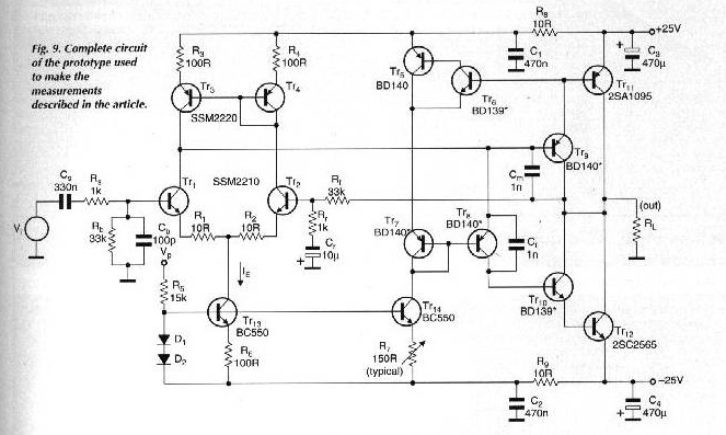

Üdv! A történet itt kezdődik. Megfigyeltem, hogy bizonyos jelektől torzítás, gerjedés lép fel ha nincs bent az említett ellenállás. Lépésről-lépésre megismerkedtem a tranziens intermodulációs torzítással. Amatőrként elkezdtem a hangfrekvenciás erősítők visszacsatolásával foglalkozni. Beláttam korántsem helyes cél a harmonikus torzítás százalékos értékének minimálisra szorítását hajszolni, nem csak erre van a fül kihegyezve. Olvasva Piret Endre (RT89/12) cikkét meggyőződésemmé vált, hogy az erősítő bemeneti fokozatánál van keresgetni való. Piret ajánlja vessük el a differenciál erősítőt. Amondó vagyok javítsuk meg. Ehhez keresek útmutatót.
Az előfokban? Ott, ahol kisszintű jelek vannak? Ott, ahol nincs hőtorzítás, alig változik a munkapont, kisáramú beállítás van és a tranyóknak jó nagy a bétája? Ha az előfokban probléma van, akkor mi van egy végfokban?
A diff. erősítőt degenerálni kell, ha jól emlékszem annyira, hogy a bemeneti jel ne haladja meg a két emmitterellenálláson eső DC feszültséget. Ekkor nem lesz túlvezérelve és nagyon kicsi lehet a TIM. Valami ilyesmire emlékszem KD irományából. A másik, távol kell tartani a túl gyors jeleket az erősítőtől. Teljesen felesleges a 100 kHz-es átvitel.
