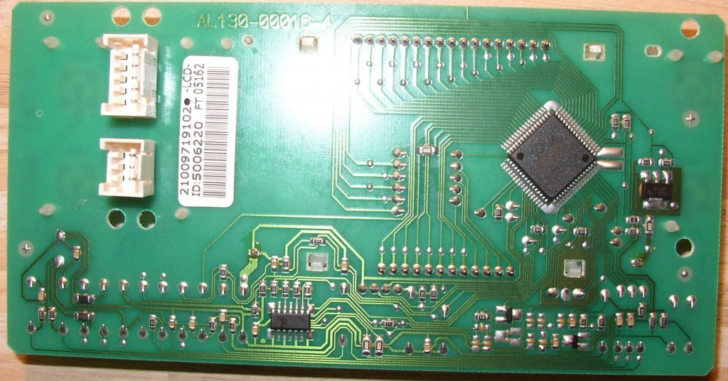

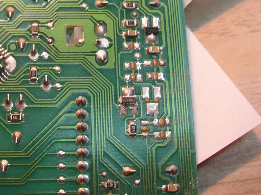

(#) otto54 hozzászólása Jún 15, 2012 /
Ariston AMD129 mosógép kijelzőjével küzdök.
Van rajta egy általam ismeretlen SMD alkatész.
A felírat rajta "33008" (amennyiben jól látom).
Csatoltam a képeket is.
Üdv. Ottó

(#) frank tibor válasza otto54 hozzászólására (») Jún 16, 2012 /
Az egy reset ic, 33DD kóddal. Eredetileg FM1233DDS3X.
