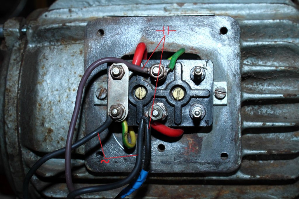

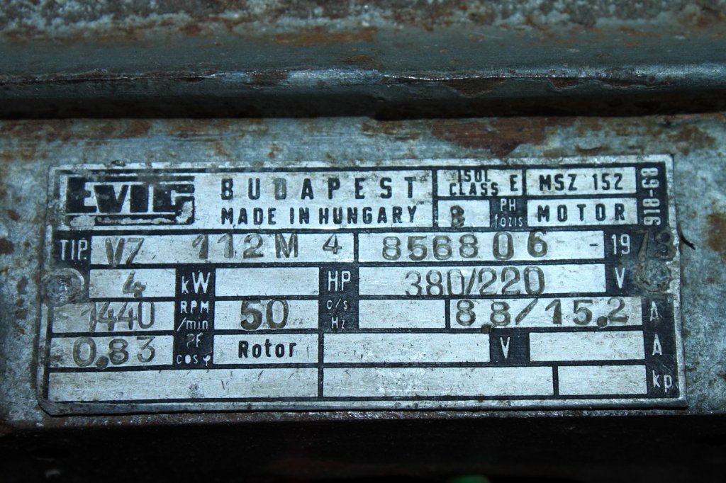

(#) adamka0523 hozzászólása Jún 13, 2012 /
Rendelkezem egy Evig VZ 112M 4 típusú villanymotorral és 230V-ról szeretném használni. Most a problémám a következő. Nem tudom, hogy mekkora kondenzátort kellene rákötnöm indítónak és, hogy kell-e rá még plusz kondenzátor aminek menet közben is rajt kell lennie?
Nézzetek rá légyszi a bekötésre, hogy jó-e így vagy sem(pörgetés majd fesz. ráadása után tökéletesen megy a motor, elvileg azzal nem lehet gond) és, hogy a kondi jó helyre lenne-e bekötve.
Sajna nem túl sokat tudok az előéletéről, de valszeg valami lett benn átalakítva (zöld-sárga vezetékből kiindulva, nem hiszem, hogy gyárilag ilyen színűt raktak volna)
Válaszokat előre is nagyon köszönöm!
(#) VIM válasza adamka0523 hozzászólására (») Jún 13, 2012 /
Szia! Ha jól látom akkor jól gondoltad a bekötést. A motort bizonyára áttekercselték egyfázisú állandó üzemű kondenzátorosra. Már csak az a kérdés, hogy milyen teljesítményűre? Ha az optimális esetet vesszük alapul ami 1500W, akkor 40-50mikrofarád kell ahhoz, hogy megfelelően működjön. (ha kondenzátor nélkül belökve is forgásban marad és kellő nyomatéka is marad a motornak, akkor pedig indítókondenzátoros, ahhoz 120-160mikró kell ekkora monstrumhoz legalább) Az áramfelvételeket és üzemi áramokat meg kellene mérni működés közben ami adna némi támpontot a teljesítmény meghatározásához. Nem gondolnám, hogy 4kW-ra tekerték.

(#) adamka0523 válasza VIM hozzászólására (») Jún 14, 2012 /
Köszi először is
Van itthon két másik Imi villanymotorom, azokról leszedtem az indítókondikat egyik 80-100uf, másik pedig 50-63uf-os. Ezeket párhuzamosan összekötöttem, úgy egyszer el tudtam indítani, de aztán utána semmi pénzért sem. (valszeg a kondik is már kiszolgálták magukat, azért is nem működtek már utána.) Tehát én úgy gondolom, hogy egy 200uf-os nagyjából elég is lenne talán. És mi van ha nagyobb kondit kötök rá mint amekkora valójában is elég lenne hozzá?
Amúgy, berántás után gyönyörűen megy a motor, azzal nincs probléma. Terhelés alatt meg eddig nem próbáltam még ki, mert ahova kerülne körfűrész, még nincs kész és addig nem akartam megcsinálni amíg nem biztos, hogy 100%-os a motor.
Áramfelvételt és az üzemi áramot, hogy tudom kimérni?

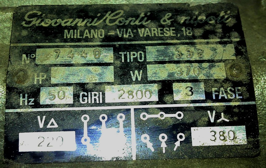

(#) lekvarzsibbaszto hozzászólása Jún 18, 2012 /
Szükségem lenne egy kis segítségre.
Meg tudná valaki mondani, hogy a mellékelt adattáblához tartozó motorot hogy kössem be (csillag vagy delta), és mekkora kondenzátort rakjak rá, ha egy fázisról szeretném használni?
(#) erbe válasza lekvarzsibbaszto hozzászólására (») Jún 18, 2012 /
Ott a rajz az adatttáblán.
230 (220) V, delta. 16-20 µF állandó kondenzátor elég hozzá. Először a kisebbel próbáld!
(#) steve25 válasza lekvarzsibbaszto hozzászólására (») Jún 18, 2012 /
bekötés az első oldalon. de az adattáblán rajta van fűggőlegesen legyen a lemezek(deltába) mint a képn is látszik
(#) lekvarzsibbaszto válasza erbe hozzászólására (») Jún 18, 2012 /
Igen, az látszik a táblán, hogy hogy van deltában, és hogy van csillagban, arra voltam kíváncsi, hogy köthetem-e nyugodtan deltába.
Akkor egyik csatlakozás a nulla, másik a fázis, harmadik a fázisra kötött kondenzátor másik lába.
Akkor indulok 16µF-dal, ha felpörög rendesen, akkor minden rendben? Honnan tudom, ha nagyobb kellene?
