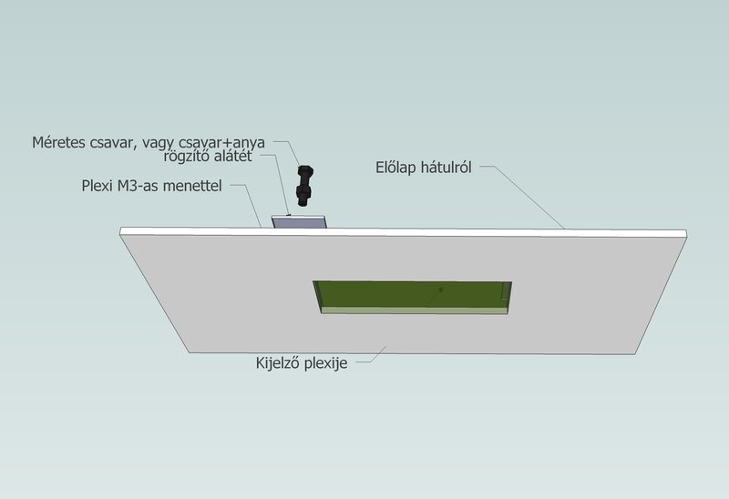

(#) kameleon2 válasza Kovidivi hozzászólására (») Szept 10, 2012 /
Kovidivi! Gyorsan levázoltam 3D-ben mert gyorsabb volt, mint fotózgatni Remélem így már látható a rejtett csavarozás megoldása. De ál előlappal ugyanez elérhető. Akkor a meglévő - süllyesztett csavarokkal rögzített előlapi szerelvényeket egy utólag felragasztott - vékonyabb előlap takarja el. Ugyanígy ha vastagabb az előlapod, akkor magába az előlapba hátulról zsákfurattal és menettel is rögzíthetsz.

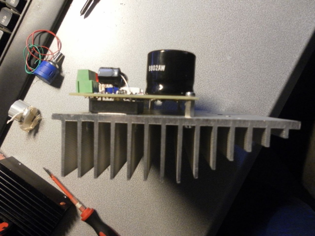

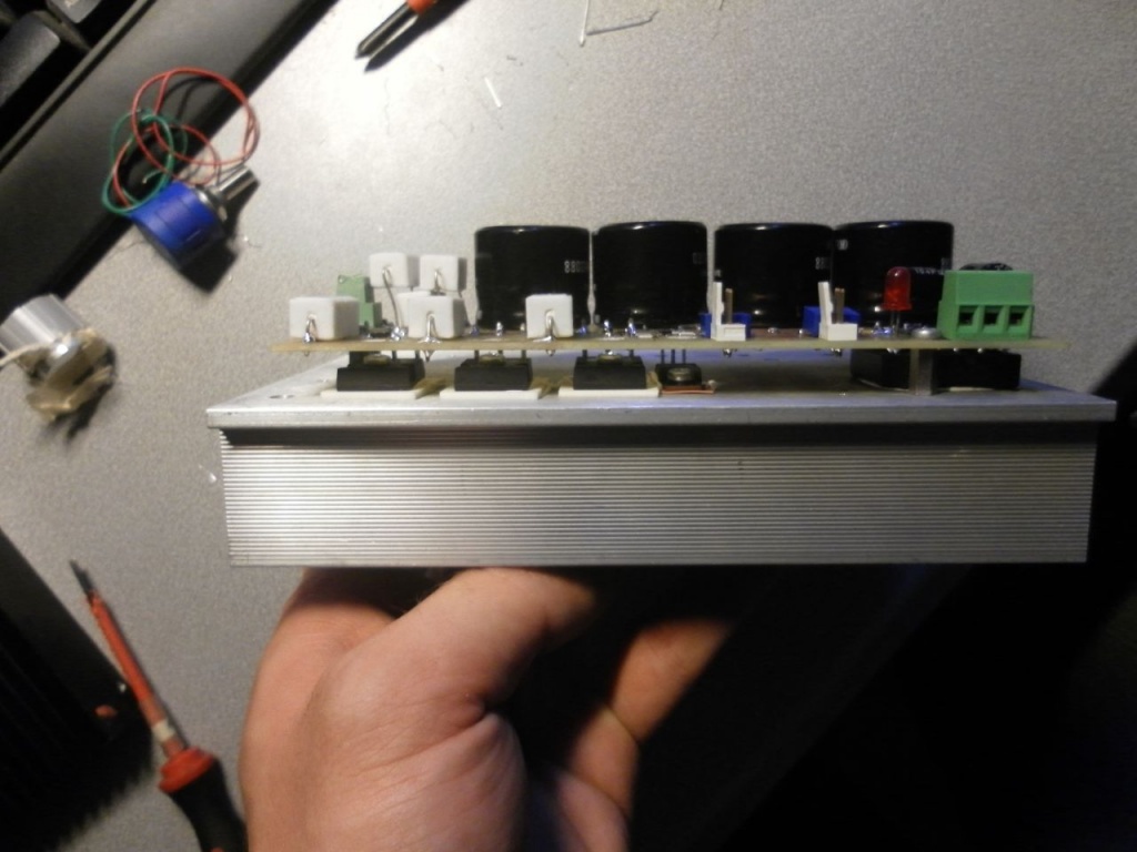

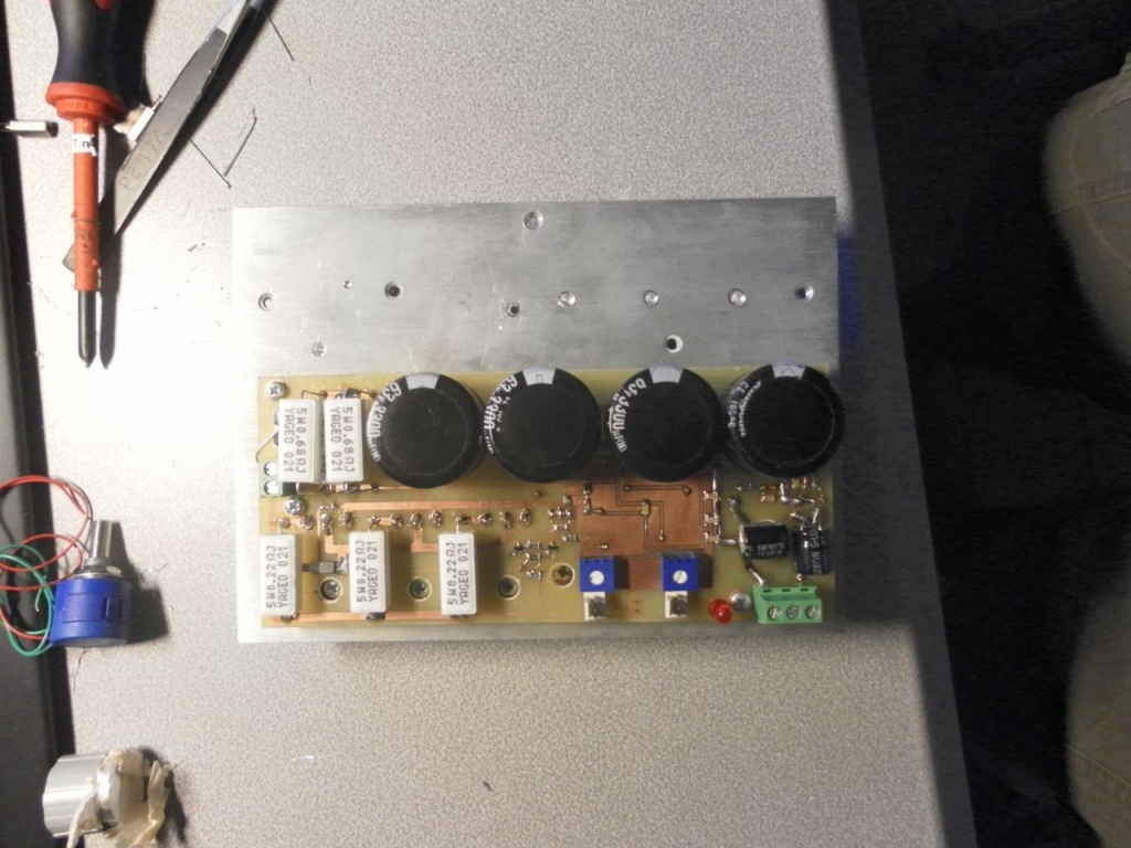

(#) Tinky hozzászólása Szept 11, 2012 /
Megépítettem Alkotó labor tápegységét V2.7.4. Merészeltem pár változtatást eszközölni: 2N3055==>TIP3055, BC337==>BC817, furat szerelt==>SMD.
Élsóindításra tökéletesen működik, szabályzási kőr is tökéletesen működik. 0-30V szabályzás, 0-3A áramkorlát állítás, minden OK
Megszeretném köszönni Alkotónak és a többieknek a munkáját!
Csatolok pár képet, legközelebb dobozolva is teszek fel képet.

De közel sem az mint amilyet szerettem volna. A teljesítmény ellenállás méreteit elböktem, kis 47µF kondik méreteit is és még egy átvezető furatot is lefelejtettem (mivel nincs furat galván) Kikel javítanom még párdolgot....
(#) _vl_ válasza Tinky hozzászólására (») Szept 11, 2012 /
Arra nem gondoltál, hogy a két söntellenállást a túlsó oldalra rakjad? Mert akkor messzebbre kerülnének a kondiktól, plusz esetleg a hűtőbordához is lehetne őket szorítani egy kis szilikonzsírral "megvajazva"
(#) Tinky válasza _vl_ hozzászólására (») Szept 11, 2012 /
Ugy terveztem csak elb@xtam. "A teljesítmény ellenállás méreteit elböktem" És ezért is van a 3db 0,68ohm egymás hátára rakva, + a TO247 alá szerzet kerámia lapka is szélesebb sokkal. Vékonyításhoz még van egypár ötletem későbbiekben a kövi verzió hoz.
