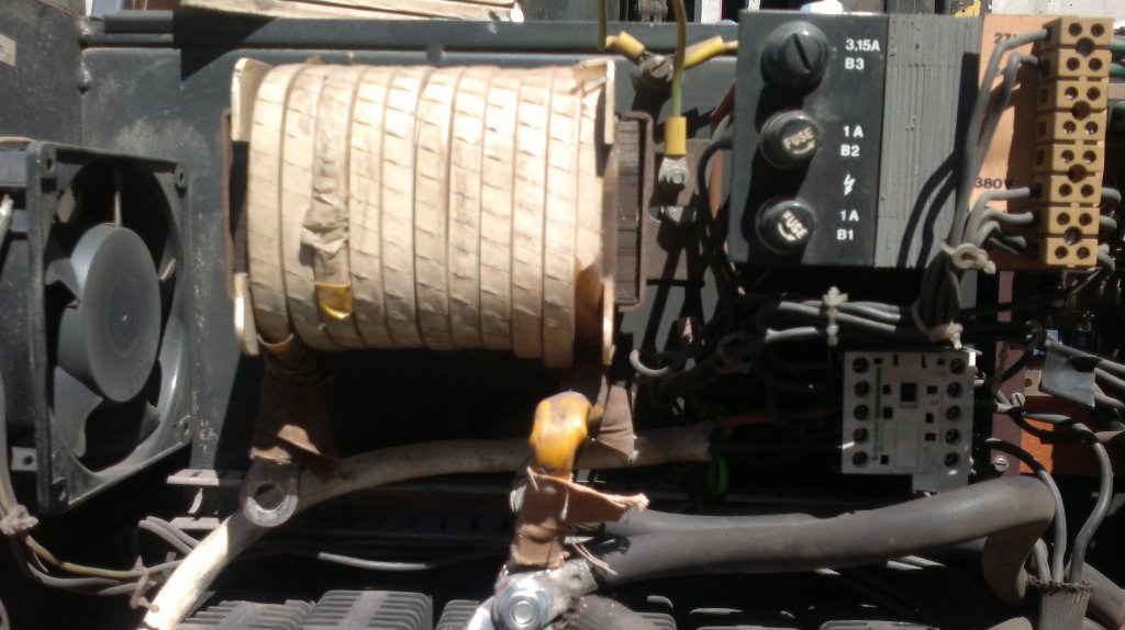

(#) jkovacs65 válasza dobo hozzászólására (») Jún 16, 2012 /
Aránylag jo volt,de ez nem mérvado mert most épp a jo fázisában volt.Csináltam képeket délután ha végeztem a meloval,tudom csak felrakni otthon
A képek a gépröl
(#) dobo válasza jkovacs65 hozzászólására (») Jún 16, 2012 /
Nem tudok tanácsot adni sajnos amíg el nem kezd kinlódni megint a gép sajnos.
Amikor rosz akkor csináld meg a testkábeles folytót.
A diódák jól meg vannak húzva az alu hűtőtönkben?
Illetve a csatlakozó csavarok a sinezésnél mert elvileg belül is van egy sin.
A primer oldalon van pár sorkapocs nézd át azokat is huzgáld őket meg esetleg ki is kötheted őket egyesével hogy nincs -e oxidáció valamelyik vezetéken.
A trafó megbontást kell hagyni a legutolsó megoldásnak!
Igen lett cserélve a fokozatkapcsolo.Egyébként amikor rossz akkor bugo,zörgö hangja van,és a fojtot ha megfogom akkor érezhetö rajta a berregés,ha jo akkor szinte hangtalan
