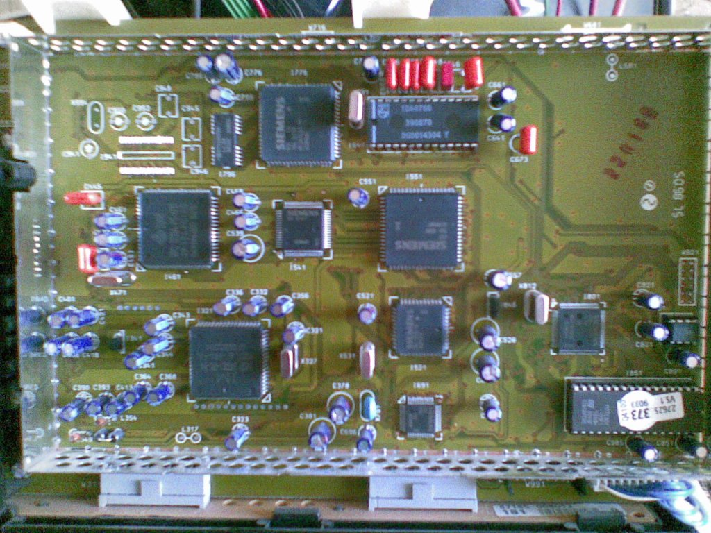

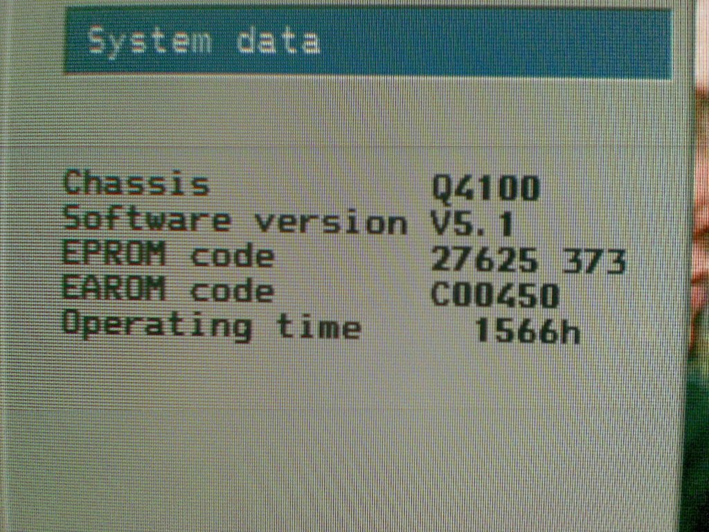

(#) lala0606 hozzászólása Jún 16, 2012 /
Sziasztok szakik, nemrég jártam erre egy LOEWE-val kapcsolatban, rakoncátlankodik. Kb 1 óra üzem után nem akar reagálni a távkapcsra, kép-hang tökéletes. Belenéztem és a (mell. képen) a felső TDA ic cserélve volt viszont eléggé melegszik de a többi is, Mi okozhatja? Kézzel tapintva elviselhető, de szerintem tulságos a hőfokuk. vagy ez igy természetes? Sasszi: Q4100 Köszi.

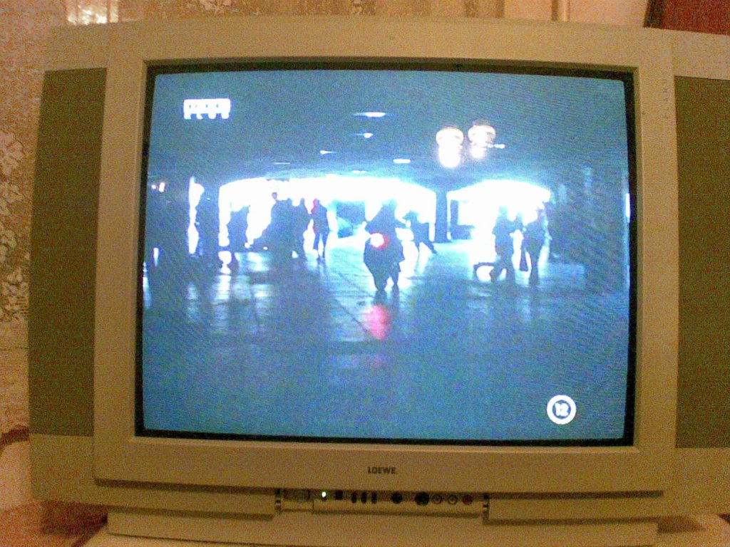

(#) lala0606 hozzászólása Jún 21, 2012 /
Sziasztok, egy LOEWE Planus 4663Z tv-vel van gondom. Van hogy napokig tökéletesen működik, csak a kép két oldalán jobbra lefelé hajló csikok vannak, ez természetes?? Hameg rájön a bolondóra őssze vissza töri a képet, ilyenkor nem reagál semmire csak kikapcsolni tudom a távkapcsal,majd vissza és jo egy darabig. Mi lehet a baja, kérlek segitsetek, nagyon jó tv lenne ha.... Telcsis képek mellékelve, elöre is köszönöm a segítő hozzászólásokat.
