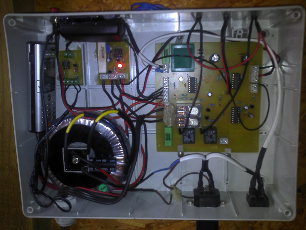

Sziasztok! készítettem egy elektromos kaput,szeretném tovább fejleszteni mobiltelefon nyitásúra,tudtok ajánlani egy egyszerű megoldást? Köszönöm!
Nem ajánlom. Valaki írta itt a fórumon, hogy egyszer sikerült kinyitni 300 km távolságról a kaput.
Köszi,az nem probléma 3 perc múlva becsukódik.
Ennél egyszerűbbet nem tudok és ez stabil! Nekem nagyobb moduljuk teszi a dolgát sok egyéb funkcióval eddig hiba nélkül.
Nagyon egyszerű ! Nokia3310 a hangszóróra egy optokapu és már indítja is a kapunyitódat (kb3000ft)
Köszönöm a válaszokat,az egyiket drágának tartom a másik nem teljesen világos.
A nokia 3310 et szétszeded a hangszórójára rákötsz egy optokaput , amikor csörög az optokapu indítja a kapuelktronikát.
Nálam a rezgőmotor de ez már csak részletkérdés.
A rezgőmotor nem mindíg jó , mert töltés alatt nem rezeg
tehát ha napközben a töltőn van a teló akkor nem tudsz bemenni ...
Köszönöm megvilágosodtam
![]() A rezgőmotorra gondoltam én is,észrevettem amikor töltőn van nem rezeg,ennek kiküszöbölésére úgy gondoltam egy kapcsoló óra kapcsolhatná a töltést,mit tudom én éjjel 2-3 közt.
Nálam van egy központi szünetmentes erről kap a telefon is feszültséget. Amióta kaput nyit nincs benne akku.
