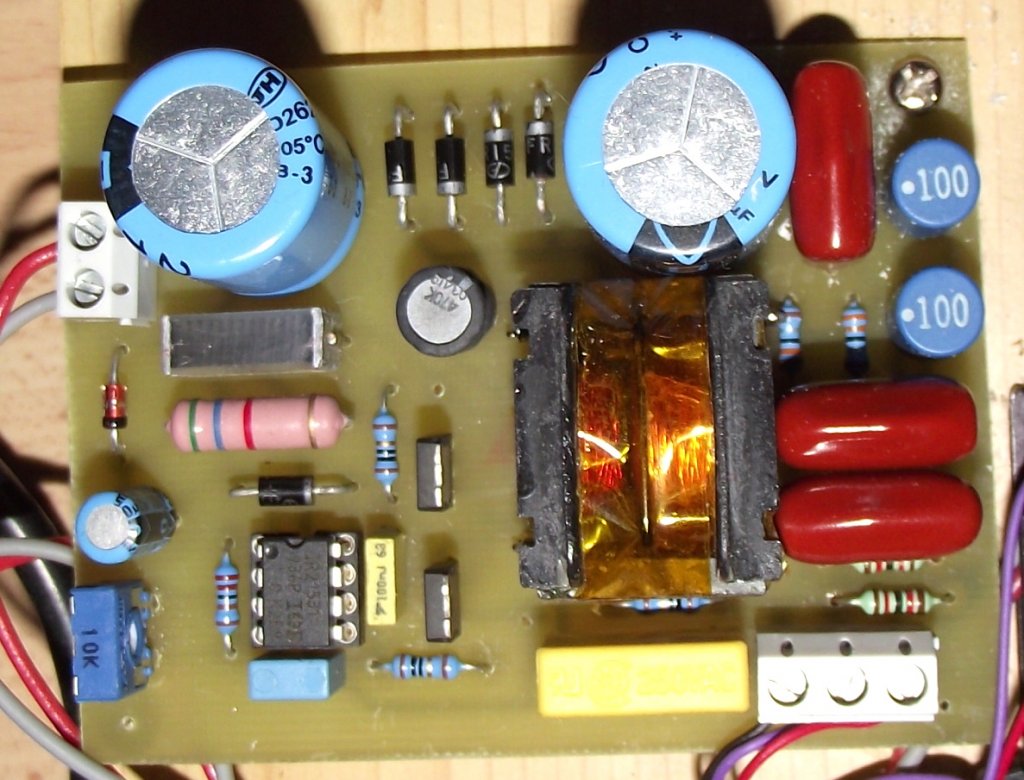

(#) CHZ hozzászólása Jún 17, 2012 /
Rezonáns tápot építenék, kb 10V/A teljesítményre.
Képen látható, számomra ismeretlen vasmag mérete ideális lenne (0,36mm^, légrés nincs), cséve osztása is előnyös. Mag anyag már kérdése lehet. Tudom így nehéz erre választ adni. Esetleg valaki tudna ajánlani erre a célra megfelelő toroid magot.

(#) lorylaci válasza CHZ hozzászólására (») Jún 17, 2012 /
10W teljesíményre szerintem nem kifizetődő a rezonáns táp, de ha azt szeretnél építnei feltételen, akkor a választot mag jó lesz.
Tekintettel arra, hogy kis teljesímény elég, és ismeretlen a magod, a szoksáosnál (70-100kHz) alacsonyabb frekvenciára méretezz (monduk 40-50 kHz), í]y biztos bírni fogja jelentős melegedés nélkül.
Az osztott cséve jó dolog, emrt í]y könyebb lesz elérned a kellő soros (szórt) induktivitást, valamint biztonságosabb is lesz a trafó.
Ekkora telejsíméynre elég lesz,ha a primert 1 szál vékony (mondjuk 0,2mm) huzallal megtekered. A szekunder már attó függ még mekkora szekunder feszültség kell.
(#) CHZ válasza lorylaci hozzászólására (») Jún 17, 2012 /
Már megtekertem, primer 3x0,2mm, szek.2x 0,2mm vezetékkel, (22/100) menet. Már leválasztott 70V DC-ből, 140V DC-t szeretnék összehozni. Ez nagymértékben egyszerűsíti a kivitelezését.

(#) Zupp87 válasza CHZ hozzászólására (») Jún 20, 2012 /
Ha jól látom, ez egy zavarszűrő trafó vasmagja, és úgy tudom, ezek nagy permeabilitásúak. Azonban az előttem sem világos, mekkorák a veszteségei kapcsüzemű trafóként. Ezek használatára én is gondoltam, pl. kicsi, 20-30W-os önrezgő rezonáns tápok esetében. Várom a fejleményeket, hogy 50k körül hogyan válik be trafóként.
(#) CHZ válasza Zupp87 hozzászólására (») Jún 20, 2012 /
Már elkészült és jól üzemel 50KHz-en nem melegszik. Ekkora teljesítményre egyszerű megcsinálni. Szórt induktivitás 30uH lett, többre számítottam, az osztott cséve nem sokat hozott, primer/ szek tekercsek aránya miatt. így soros induktivitást is kapott.

(#) Zupp87 válasza CHZ hozzászólására (») Jún 21, 2012 /
Kb. mennyire gerjeszted? Egész pontosan a feszültségre és a menetszámra lennék kíváncsi, a keresztmetszet saccra úgy 20..25mm2-re rémlik. Ha beválnak ezek a zavarszűrő magok trafóként, akkor szétfőzök én is egyet, és kipróbálom vele a 12/280V-os rezonáns ellenütemű ötletem. Úgy rémlik, 7-8uH a fajlagos induktivitásuk, ami a pár menetes 12V-os primerek esetén nem hátrány, kisebb lenne a mágnesező áram, közelebb kerülne a dolog a ZCS-hez, bár még mindig nem érné el.
(#) Skori válasza Zupp87 hozzászólására (») Jún 21, 2012 /
A zavarszűrő vasmagok jelentős része használható trafóként, legrosszabb esetben kicsit alacsonyabb indukcióval, mint egy direkt ilyen célra készült vasmag esetében.
Az a vasmag amit pl. a 12/200V-ra összedobott rezonáns konverterben használtam, fogalmam sincs milyen célra készült eredetileg, ugyanis a műanyag borítás tekercselt lemezmagot rejt (0,02mm-es lemezből van, ami üvegszerüen törékeny), az AL értéke 70000 körüli, és simán használható 50...70kHz-es frekin.
Gyakorlatilag egy próbát szinte bármilyen vasmaggal meg lehet ejteni, a nyugalmi teljesítményfelvétel megmutatja a vas veszteségét (adott V/menet és frekvencia mellett)
Korábban én is leteszteltem néhány zavarszűrőből bontott vasmagot, kb. 50%-volt alkalmas minden további nélkül teljesítmény trafónak, a maradék egy része némi kompromisszummal még használható volt, a többi relatíve nagy veszteséget produkált. Tehát az esélyek jók Az AL értékük különfélék, 1000....7000 közöt mindenféle volt.
Amúgy a sima push-pull is használható rezonáns kivitelben, de előfordulhatnak csúnyább lengések, és esetleg kellhet némi snubber - tanulságos kísérletezni vele.
(#) CHZ válasza Zupp87 hozzászólására (») Jún 21, 2012 /
Ez 0,36 cm2 , 0,15T vel számoltam, primer tekercset 35V-ra tekertem, szekunder 140V. DC70V amivel táplálom.
