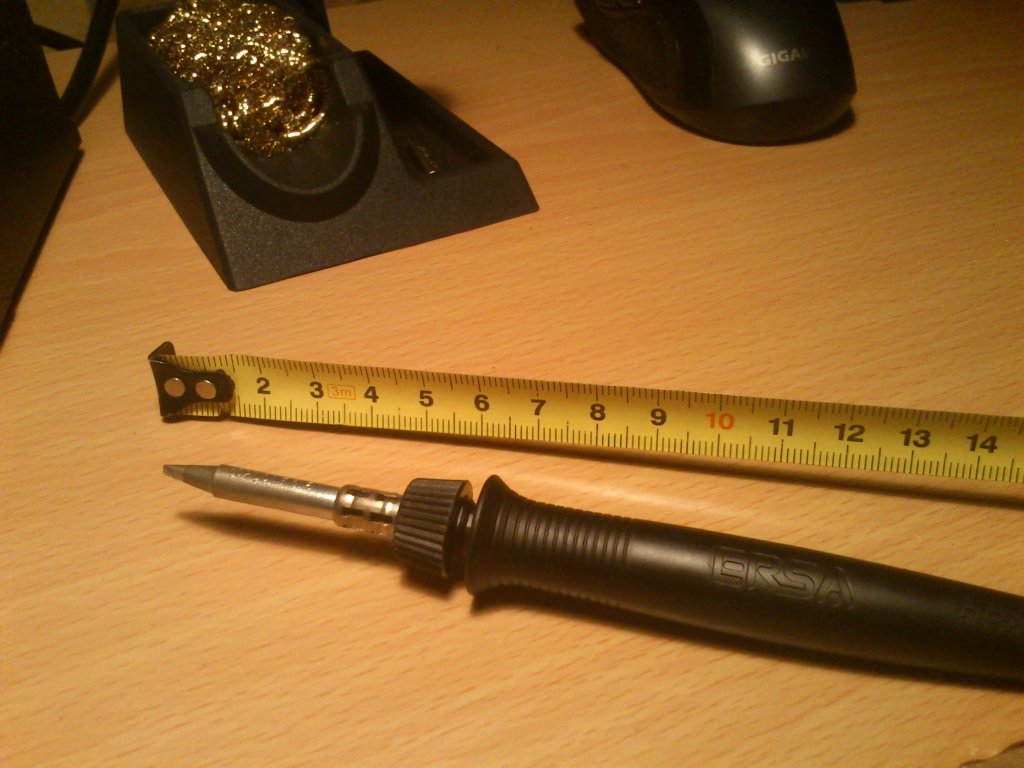

Ma végre megérkezett az új szerzeményem. Nagyon jó! Csak ajánlani tudom mindenkinek. Üdv Petjaa |
